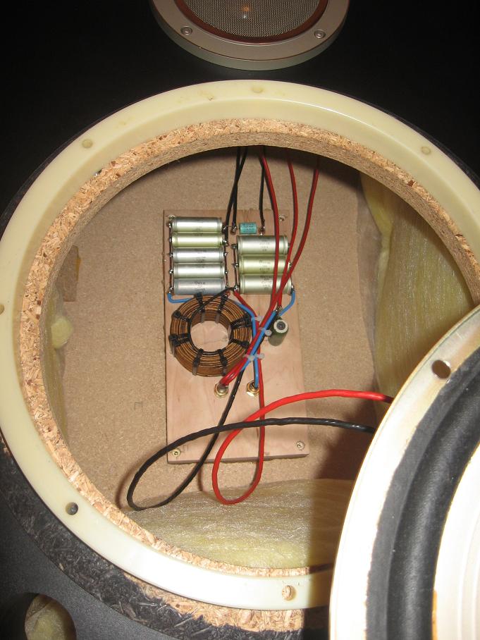

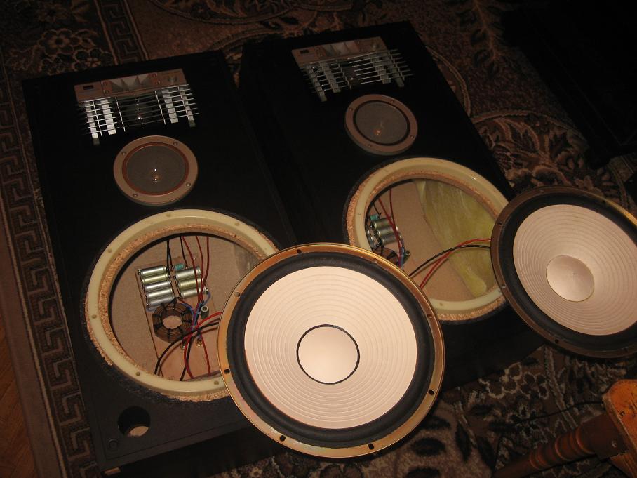

    Наконец-то закончил доработку данных АС. Итого, собраны и установлены новые фильтры с нормальными силовыми зажимами, заменена проводка на литц.

    Эти колонки у меня уже лет 20, продать рука не поднимается т. к. периодически к ним возвращаюсь. Хоть их некоторые и хают, но в них что-то есть! Если состояние хорошее,то 10 тыр для них хорошая цена.
    Кстати хорошо подходят для ДК в стерео варианте.
    А с фильтрами и ВЧ башкои при желании помудрить можно!

    А я собрался продать,хотя играют на много интересней оригинала.
    У этих АС проблема с НЧ,сохнут подвесы,восстановил,прошло больше года,резонанс не уплывает.Но кроме этого перемотал НЧ плоским в три слоя алюмомедным проводом,получилось выровнять по чутью до СЧ.
    Но не тянут они до ширика(самодельного) ни по низу ни поверху,по середине тем более.
    А вообще колонки очень неплохие.
