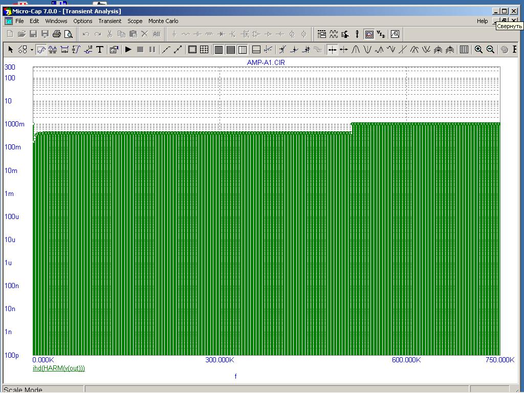

    Вот так вот выглядит...

    Должно быть вот так.Что в окне Transient?Мои настройки анализа должны были сохраниться.

    Time Range-3m, time step-1u.
    [ADDED=Olegyurich]1108479382[/ADDED]
    Блин - у меня сейчас так же вышло - амплитуду генератора на 0.5 исправил! Но получается 2-3 гармоники на уровне 10%?

    Что в DSP параметрах?Уменьшь шкалу Х.
    [ADDED=PSV]1108479459[/ADDED]
    100m,это 0,1%

    Х-нормально, я просто пометилAuto Scale. А зря... Но гармоники то большие...А чем IHD отличается от Harm, кроме масштабирования, там ведь совсем другая картинка получается?
    [ADDED=Olegyurich]1108479963[/ADDED]
    Цитата Сообщение от PSV
    100m,это 0,1%
    Ааа, тогда понятно - просто там первая гармоника - 1000m, вот я и не додумал. Спасибо!

    Olegyurich, Ещё хотел сказать,в этой схеме анализ гармоник лучше производить после установки режимов по постоянному току,электролиты однако ,и заряжаются они довольно долго.Посмотри как пользоваться режимом READ в хелпе (в окошке Transient).Описывать не буду,очень много получится.Смысл в том,что МС делает файлик,где записывает установившиеся режимы по постоянному току,и анализ начинает с этих режимов.Можно ещё пользоваться режимом Leave.Тут смысл,что следующий анализ начинается с конца предыдущего.Пользоваться так:ставим Leave,проводим анализ.Потом снимаем галочку в Operating Point и проводим анализ ещё несколько раз,пока схема не выйдет на режимы по постоянному току.Тоже самое надо делать когда в схеме присутствуют большие индуктивности.
