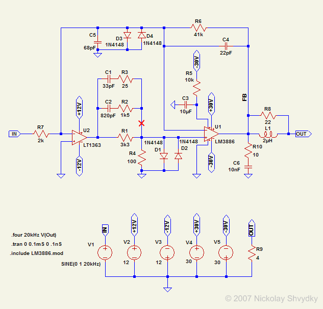

    Цитата Сообщение от A.R. Посмотреть сообщение
    Не, вход при таком тесте заземляется, а в точку суммирования вдуваются прямоугольные импульсы. На выходе при этом -- то, с чем не справилась ОООС, в идеале должен быть только фронт и экспоненциальный спад.
    Чего-то я наверно туплю, может схематически покажете куда чего ?
    Вообщем я прикинул фазовый запас в моей схеме на крайних ВЧ усиления - он должен быть где-то 20-25 градусов, что явно мало. Мало того, на середине диапазона запас снижанится до едениц градусов. Немного повозился с коррекцией, (AR спасибо за идею, я уменьшил 150pF, из-за сдвига фазы цепи ООС в нужную сторону это работает). Вот схема второго варианта который надо будет попробовать. Фазовый запас 40-45 градусов, что должно быть достаточно. Глубина ООС на 20кГц около 70дБ , две картинки в середине - сигнал в точке ссумирования ОООС. Надо будет в конечной версии поставить сильный выходной фильтр. LT318 заменил на LT1363, у неё первый полюс далеко. За счёт избыточного усиления оказалось возможным скорректировать фазу. На первом графике глубина и фаза ООС. Вообщем получается не совсем Yewen и не на LM318
    PS. Вместо модели с DIYAUDIO.COM я использовал схему LM3886 на дискретных элементах, как в даташите. По АФЧХ получилось очень похоже на даташит. Буду теперь ждать когда LT1363 придут

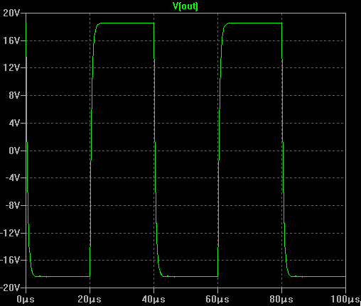

    Мне кажется, с медленным выходным каскадом такая глубина ОООС просто не имеет смысла. Более быстрый каскад должен участвовать в формировании выходного сигнала, как это сделано в Quad-подобных схемах. Там, кстати, иголок в сигнале ошибки нет, даже в режиме Ц. Я проверял. Нужно как-то заводить сигнал усилителя ошибки на выход.
    Кроме того, выходной, как и входной, фильтры для обеспечения устойчивости бесполезны. Надо исходить из того, что в любую точку схемы может попасть сигнал любой амплитуды и частоты.

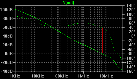

    Фильтр нужен не только для устойчивости, полоса ООС около 5 мегагерц, это почти как СЛ. Плюс надо как-то фильтровать переключения ВК

    Вторая картинка - без форсирующей (или как ещё говорят ускоряющих) цепочки, первая - с ней.
    В приведенном примере выходной усилитель подозрительно похож на LT318, что в реальности будет не совсем так Вся проблема в том, что он существенно медленнее корректирующего.

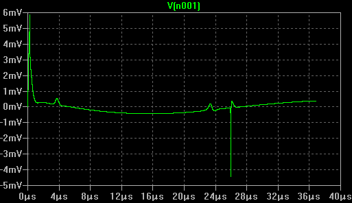

    Да нет тут никакой проблемы . Это был просто пример. Я эти цепочки подбираю по АФЧХ петли ООС, поэтому если она "лучше", прямоугольник тоже будет красивей
    Сделал для LM3886, тут не так это заметно, но тоже видно. Догадайтесь какой график без форсирующей цепочки ?

    Емкость не важна, здесь мы смотрим прежде всего реакцию на фронт. В пределах 100-1000пФ. Это фактически разностный тест, только оценить можно и степень подавления искажений и устойчивость.
    Добавлено через 7 минут
    Судя по артефактам внизу графика -- второй Если серьезно, попробуйте на модели тест, который я предложил. Информативно.
    Кстати, диодную защиту неинвертирующего входа 3886-й лучше все-таки сделать, введя диоды в цепь ОС для 318-й (или что там уже стоит...). Чтобы снизить паразитные емкости, их надо будет поставить по два последовательно.
    Последний раз редактировалось A.R.; 13.11.2007 в 14:53. Причина: Добавлено сообщение
    Андрей
    14.01.2005
    Германия
    1,950
    По умолчанию Re: LM318 и LM3886 но не Mauro, по мотивам Yewen-a
    Ещё раз. Диодики нужны с выхода U2 eй же на -вход.
    Это ограничит сигнал коррекции +-0.6 вольта. что с учётом делителя
    на выходе означает ~60мВ на +входе основного усилителя.
    Подайте в симуляторе скажем 3 Вольта переменки на вход и оцените
    разницу с диодами и без.
    Сергей
    Ещё раз. Диодики нужны с выхода U2 eй же на -вход. Это ограничит сигнал коррекции +-0.6 вольта. что с учётом делителя на выходе означает ~60мВ на +входе основного усилителя. Подайте в симуляторе скажем 3 Вольта переменки на вход и оцените разницу с диодами и без.
    Я тоже пришел к выводу, что да, на инв. вход. Но по два последовательно каждый, потому как емкость перехода. Но это мы защищаем U1 при клиппинге. А из суммирующей точки на землю -- защищаем U2 при нем же. Хотя и не настолько обязательно, но все равно поспокойней.
    Тогда из-за ёмкости диодов (к тому же нелинейной, там и 1pF играет большую роль) может измениться АФЧХ и искажения, но я попробую. К тому же на выходе U2 бывает 1-2вольта.
    Попробовал, с таким делителем как у меня (в 33 раза уменьшает сигнал U2) диоды не нужны, даже при 12 вольтах на выходе U2 на + входе U1 0.36 вольта. Диодов D3,D4 будет достаточно.

    Сообщение от Nick
    Нет, без форсирующей цепочки - первый. С ней артифакты пропадают.

    А в норме она будет, если выходной каскад в состоянии среагировать на управляющий сигнал. Иначе будет колебательный процесс, пусть даже затухающий.
    Ещё раз повторюсь. Будет этот процесс или нет зависит от АФЧХ усилителя с разомкнутой ОООС. И не от чего более (ещё правда зависит от АФЧХ цепи ОООС). Если ВК медленный, то это будет видно на АФЧХ без ОООС.
    Я специально привёл АФЧХ ОООС усилителя и переходной процесс от иголок переключения https://forum.vegalab.ru/showpost.ph...3&postcount=21 В симуляции процесс установления без осцилляций, это ещё видно и по меандру тут (второй рисунок) https://forum.vegalab.ru/showpost.ph...2&postcount=28
