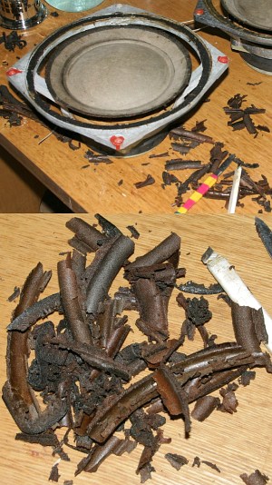

    Внимание! Ремонт АС - Амфитон 25АС-027
    Если кто-то знает как починить подвес на динамиках 50ГДН-3-30, от Амфитонов 25АС-027 отзовитесь! Колонки достались мне даром, но проблем с ними хватает... Какой то "умник" покрасил полиуретановый подвес маслянной краской, при попытке это дело оттереть растворителем, подвес просто растаял. Чего теперь делать? Резину ставить или ещё что? И самое главное КАК ЭТО ДЕЛАЕТСЯ? Помогите люди добрые!!! Пишите мне в ICQ 277759595.

    Я, могу поведать как, или указать где. Но самодельный! Захочешь ли? При желании, можно отклеив только колпак, произвести замену подвеса на коленке.

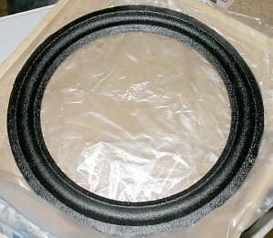

    Цитата Сообщение от botaniQ Посмотреть сообщение
    Пришли подвесы, иду забирать на почту
    Весь процесс ремонта сфоткаю и напишу как ЭТО было.
    Я сфотал начало процесса, готовые фотать забил... Я их покрасил в чёрный, это на фото со вспышкой не смотрится. А в жизни - неплохо. Старые подвесы от диффузора отчистились пальцами, с рамы ножом срезал. Sic transit gloria mundi, подумал я, глядя на кучу липких коричневых кусочков, пару минут назад бывшими ещё живыми на вид подвесами Новые - с podves.narod.ru. Пересадка прошла успешно, полная разборка динамиков не понадобилась.
ID:	25246   Нажмите на изображение для увеличения.
