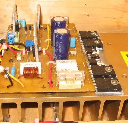

    Печатка моего земляка (надеюсь sheeck без обид), провереная и рабочая. Фотки моего усилителя в самом сабе.

    sonja, Да всё нормально,я не жадный. Кстати схему повторили уже окол двух десятков человек. У всех заводилось сразу и без выпендрёнов,если конечно всё по схеме и без косяков делали.
    А что за выходники стоят? Вроде не 1943\5200,а что-то другое?
    http://audio.micronet.lv/diy/solderi...MJL21193-D.pdf

    GREY прав мотороловские пары MJL21193, MJL21194
