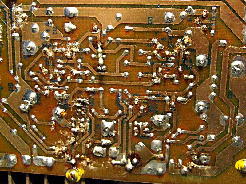

    Только что изпочинял Эстонию, но это ничего не меняет, все равно мощник в ней надо менять, хотя по сравнению с предом мощник идеал! Мощник напрямую играет не супер, но с предом такая кака!
    Нашел и сменил высохший электролит. Очень не хотел туда лезть т.к. там до меня побывали какие то насмерть очумелые ручки: один канал перекопан, выходники стоят на полиэтиленовых прокладках, дорожки отслоены, грязюка, но мыть я побоялся, можно что нибудь оборвать. Блин, руки надо за такое отрывать, ремонтеры, блин! У меня после многократных перепаек такого не бывает, а уж взять руки хоть зубную щетку и спирт - это каждый может.
