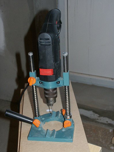

    а что это за приспособа у вас на картинке и где такие берут
    я брал в Хельсинки, в магазине под именем Билтема
    99 евро - налог (при вывозе). Но весу там много, эдак более 10 кг
    Цитата Сообщение от Gennadiy K Посмотреть сообщение
    не каждый сможет сделать нужное колличество загибов на одном листе, особенно если загибы вдоль и поперёк.
    Золотые слова. Все сгибы легко только в одном направлении сделать, т.е. чудес не бывает
    Заколебался.И купил себе станок.
    у меня ещё вот такая приспособа есть для дрели. Так по месту сверлить проще, особенно ежели деталь больщая
    И про зенковку, тут удобно использовать ручной зенкер, особенно по алюминию

    По умолчанию Re: Давайте с помощью молотка и тапора соорудим корпус для усилка.
    Шикарная вещь.
    А сколько стоит?
    06.03.2006
    1,374
    сама стойка до 1000. Я видел в ОБИ, а свою я покупал в Германии, и давно, ещё на марки (т.е до эпохи Евро). Тогда платил 49 марок (курс был 11 или 12 руб за DM)
    Удобно, что закрепить можно разные дрели, ессно если у них посадка стандартная.
