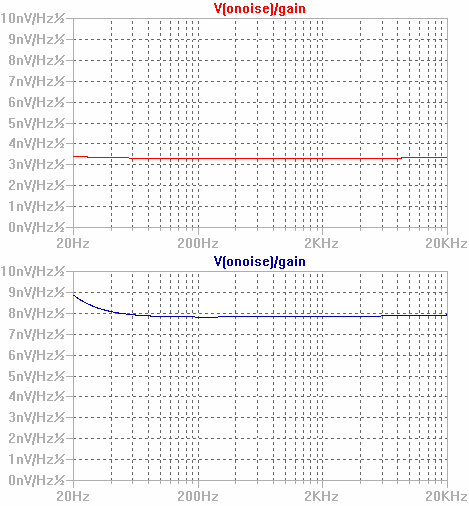

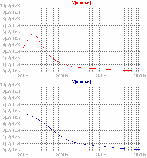

    Шумит меньше ?
    Да, несколько меньше, в основном за счёт уменьшения вклада в шум динамической нагрузки. Вот графики симуляции шумов, хотя опять-таки, абсолютным значениям полностью доверять не стоит.
    Алексей
    P.S. - уровень шума показан на выходе, для приведения ко входу его надо делить на Ку, то есть на 1 кГц - примерно на 100
    P.P.S. - добавил графики шума, приведённого ко входу (при закороченном входе). Как можно заметить, шум достаточно низкий и в том, и в другом случае, тем более, что при подключении реального источника (звукоснимателя) картина поменяется довольно сильно .

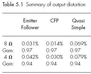

    Да, приходил Олег Юрьевич на форум РХ, я ему объяснял. Примерно так: Шиклаи, как глубокоООСная схема, очень плохо работает в режимах с разрываемой ООС, что просходит в ВК при переходе активного плеча в пассив и обратно. Уже не получая сигнала ООС - а исчезает он довольно резко, но находясь ещё в активном режиме, первый(е) каскады схемы пытаются наращивать сигнал на входе выходника. То же самое - в обратную. Тогда первые каскады уже открылись, а входник ещё спит, потом резко вскакивает и заставляет все предыдущие каскады, собранные отнюдь не на самых скоростных - Скб под 150 пик и высокочастотных - всего 20...50 МГц - транзисторах отыгрывать назад. Всё очень красивым может быть только в симуляторе, но в жизни оно генерит иголок на синусе и интермодов - на реальном сигнале. Реальный Кг - проценты. Этому есть слуховое подтверждение в той ветке. Схема - ну, разве что для класса А. И то здесь ОК тоже лучше, поскольку петля ООС короче. Потому Большие Пацаны применяют ОК.
    Вот, это из книжки Дугласа. CFP - это Шиклаи, Emiter Follower - ОК.

    Вот смотри. Типичный пример "вервия обыкновенного". Данные-то неполные. Схема не приведена? Типы транзисторов? Осциллограммы ПХ?
    А как на деле? Имеем соединение двух каскадов ОЭ, самых узкополосных во всей доступной нам части Вселенной. Каждый из них суть ФНЧ с довольно низкой fср. Два ФНЧ подряд охвачены ООС - это признак близости динамических интермодов. Цепь ООС длиннее, чем в ОК? Да, в ОК ООС-то местная, а здесь - петля. В моменты запирания ВТ, когда они становятся белым фарфором, цепь ООС рвётся? Тоже да. А что внутри схемы творится? Не спрашивай - не солгут. Сам посмотри: поставь осцилл общим на полюс питания, а щуп - на базу ВТ. Видишь выбросы, фронты даже на синусе крутые? Да. Так это же, мил человек, как раз то, от чего все безООСники бегут, как чёрт от ладана. Это значит, что искажения ВТ - это искажения ВТ, никуда от них не уйти. Но в СШ они компенсируются длинной ООС, тое - 1к создаёт ПРОТИВОискажения для второго, значит - ток его искажён.
    Такие "данные" годятся лишь для создания иллюзии всезнания. Ваш Селф мэйд мэн - волшебник. Недоучка.

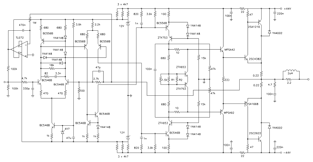

    Не буду с вами спорить, уже становится лень. Приведу схему Audiolab 8000a - очень известного усилителя 90-х годов.

    Мне уже даже интересно стало подробно сравнить две схемы в симуляторе. Результаты меня позабавили. Не то, чтобы неожиданно, но интермоды в Вашей схеме, Виктор, после всех Ваших усилий, согласно симулятору, при подаче 19+20 кГц, примерно в 4-5 раз выше, чем в оригинальной схеме.
    LTspice
    R12D1 - в верхней схеме - нерациональное решение. Учитывая, что база составного транзистора заземлена по ВЧ, дополнительный ток первому транзистору не нужен.
    Его самое слабое место - скорректирован паразитной емкостью и емкостями переходов в высокоомной точке.
    Я просто хотел показать, что схемы с Шиклаи есть и при относительной простоте некоторые из них играют замечательно.
    Сергей, привет!
    Там есть один неочевидный эффект (если верить симулятору ) - небольшой дополнительный ток через первый транзистор уменьшает шум динамической нагрузки. Надо бы проверить в реале (я такого момента из практики не помню).
    Алексей

    Как я уже писал, эта схема проста только на первый взгляд, она довольно аккуратно сбалансирована между множеством компромиссов, и стоит вытянуть хвост, так тут же может увязнуть нос, если не быть осторожным и не представлять себе баланс требований, как целое.
    К сожалению, культура разумной достаточности при проектировании в СССР развита не была. В результате "самые тяжелые в мире самолеты" никому оказались не нужны.
    "для себя" всегда можно сделать гораздо лучше (например, c AD745 на входе), но будет дорого.
    А к этому корректору - в отношении технологичности главный минус - критичность к ненормируемой характеристике первого транзистора (Va изготовители, как правило, не нормируют). h21э там тоже критичен, иначе и без того чрезмерный для головки с L = 0,5...1Гн ток шума совсем непотребный будет. Поэтому с точки зрения шума на реальной ММ там лучше полевик (меньше ток шума), и неплохо бы в дифференциальном включении для повышения линейности. Подобный корректор в миниатюрном исполнении я делал со входом на 2N3955, работал очень прилично, но пары дороги и разброс у них все равно великоват. Правильно выбранный ОУ при сравнимой цене оказался практичнее.
