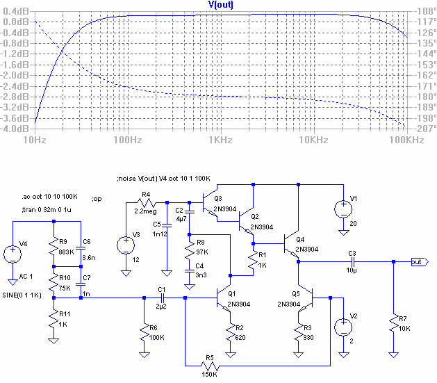

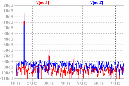

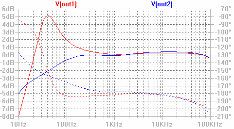

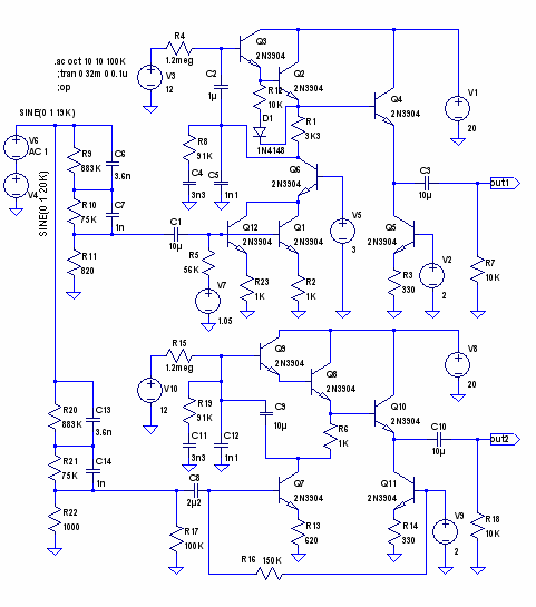

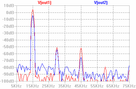

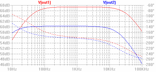

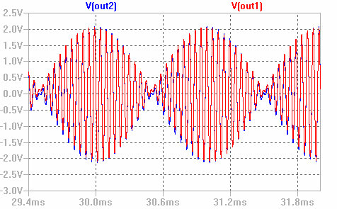

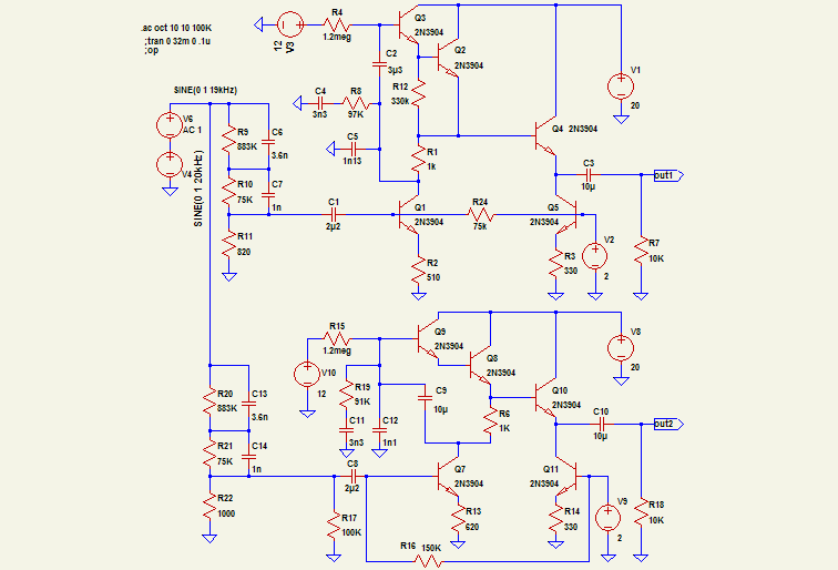

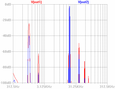

    Мне уже даже интересно стало подробно сравнить две схемы в симуляторе. Результаты меня позабавили. Не то, чтобы неожиданно, но интермоды в Вашей схеме, Виктор, после всех Ваших усилий, согласно симулятору, при подаче 19+20 кГц, примерно в 4-5 раз выше, чем в оригинальной схеме.
    Желающие могут пока погадать, почему же так получается (на самом деле, вполне очевидная причина, если посмотреть на обе схемы внимательно)
    Алексей
    P.S. - прикрепил схемы симуляции и результаты - сравнение АЧХ, вид сигнала на выходе (19+20кГц) и результаты FFT. "out1" - выход схемы Виктора, "out2" - выход моей оригинальной опубликованной схемы. Упрощения, мной сделанные, не касаются существенных моментов и в целом одинаковы для двух схем. Режимы по постоянному току для схемы Виктора - как указаны на его схеме. Транзистор 2N3904 - довольно близкий аналог BC550B.
    P.P.S - добавил "ASC" файл для желающих побаловаться с ним в LTspice
    В основном из-за неправильного режима cхемы по постоянке. Если например организовать смещение как в оригинале, 150к на 2Вольта, то разница будет в 2Дб, правда опять же в худшую сторону
    Да, в первую очередь из-за менее глубокой местной ООС для входного транзистора (транзисторов), которая в данном случае зависит от падения напряжения на эмиттерном резисторе (резисторах). У меня падает почти 800 мВ, а у Виктора - 300 мВ. Но если поднять напряжение в его схеме, то появятся другие неприятности, в частности, падение напряжения на 3,3К будет около 5В и максимальный размах напряжения на выходе резко уменьшится (плюс каскод его также уменьшает). С указанным на схеме сигналом для ИМД выход будет близок к ограничению. С этим можно побороться, поднимая смещение для динамической нагрузки, скажем, вольт до 15, хотя, разумеется, потерянное напряжение уже не вернуть , и ИМД это тоже не поможет (поскольку даже при увеличенном смещении местная ООС несколько слабее (500 Ом против 620). При увеличении эмиттерных резисторов до 1,2К (и увеличении входного напряжения, поскольку усиление упадёт) результат становится почти одинаковым для двух схем. АЧХ надо исправлять, разумеется, в любом случае.

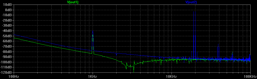

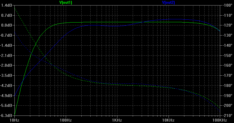

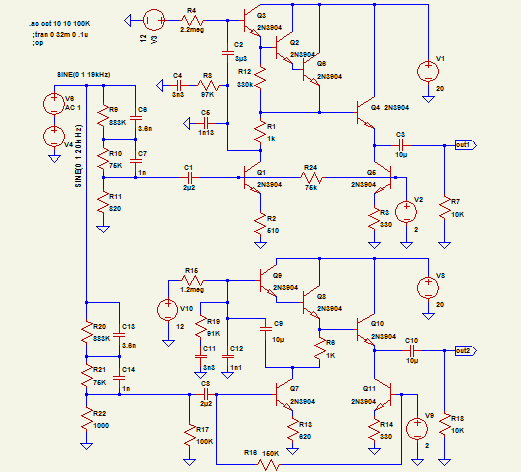

    Просьба будет такой: дайте результаты симуляции Ку на 1,5 и 15 кГц, нелинейных искажений на тех же частотах, влияние тока покоя 1дарл на эти параметры, и всё это - без цепей коррекции.
    Виктор, кто Вам мешает скачать LTspice - он бесплатный и простой, сами всё и проверите. Я и так за Вас уже больше половины работы над ошибкам сделал . Могу сказать вкратце, что без цепей коррекции в целом симулятор показывает близкие к Вашим результаты, во всяком случае, похожее направление изменений. Но один из подводных камней - это уровень шума, который у Вашей схемы ниже, а при входном напряжении порядка милливольта гармоники почти тонут в шумах. Как именно Вы измеряли искажения? Чем? Смотрели ли спектр? Приведённые Вами цифры - это чистая сумма гармоник или вместе с шумами? Я прикрепляю результаты симулирования Ку без цепей коррекции.
    Алексей

    LTspice я скачал. Спасибо Нику. Меня вполне реально беспокоит РАЗЛИЧИЕ между данными железных измерителей и вычисленных программами. Об этом я и говорил. Агеев тоже говорит, что надо корректировать модели - а что это значит? Это значит то, что в его случае соблюдены условия 1. у него есть опыт, показывающий, ЧТО именно надо исправлять и 2. приборы с достаточным разрешением. Я не могу похвастаться ни первым, ни вторым. Пока что я руками быстрее могу собрать, чем что-либо смоделировать.
    Измерения Ку и Кг проводились при Uвх=1,5 мВ ампл с осциллографом С1-117/1 (Ку), генератором Г3-118 (Ку, Кг) и измерителем нелинейных искажений цифровым автоматическим С6-8 с реальным нижним пределом 0,007...0,01% в полосе частот первой гармоники до 40 кГц, при полосе гармоник, ограниченном ФНЧ прибора 200 кГц (Кг). Тое, в данном случае учитывалось до 133 и 13 гармоник соответственно при f1=1,5 и 15 кгц, вместе с подвернувшимися ненароком в этой полосе шумами: THD+N. Спектр не снимался. Вид сигнала гармоник показывает, что они в основном односторонние и гладкие, тое - чётные с ограниченным спектром.
    Пока просьба сохраняется в силе, т.к. пока я научусь моделировать, Вам быстрее будет нажать пару кнопок на клавиатуре. Само собой, я рад, что гнилые базары как-будто остались в прошлом .
    Да, различие существует, зависит в основном от используемых моделей. Но в таких простейших случаях, как с обсуждаемой схемой, различие может быть количественным и небольшим, но не качественным. Симуляторы в целом удобны именно возможностью посмотреть вероятную разницу при изменении параметров схемы. В конце концов схему надо проверять в железе. После этого можно уже делать определённые выводы, чему верить можно, а чему - нет. Это приходит с опытом .
    Измерения Ку и Кг проводились при Uвх=1,5 мВ ампл с осциллографом С1-117/1 (Ку), генератором Г3-118 (Ку, Кг) и измерителем нелинейных искажений цифровым автоматическим С6-8 с реальным нижним пределом 0,007...0,01% в полосе частот первой гармоники до 40 кГц, при полосе гармоник, ограниченном ФНЧ прибора 200 кГц (Кг). Тое, в данном случае учитывалось до 133 и 13 гармоник соответственно при f1=1,5 и 15 кгц. Спектр не снимался. Вид сигнала гармоник показывает, что они в основном односторонние и гладкие, тое - чётные с ограниченным спектром.
    Насколько я понимаю, С6-8 измеряет не отдельный Кг (для этого нужен анализатор спектра или FFT), а Кг+шум, что при малых уровнях сигнала (плохом отношении С/Ш) не позволяет ему доверять полностью. Разница может оказаться результатом не улучшения линейности, а улучшения отношения С/Ш. Даже в симуляторе это становится проблемой, хотя команда ".four" в LTspice вычисляет именно сумму гармоник, но когда гармоники тонут в шуме, то ситуация становится неоднозначной . Ваша ошибка была в том, что в усилителе-корректоре для получения одинакового напряжения на выходе требуется разный уровень напряжения на входе. При этом на НЧ входной сигнал минимален, и линейность определяется в основном линейностью "на выходе", тогда, как на высоких частотах уровень сигнала на входе в десятки раз выше и линейность рассматриваемой схемы будет определяться в основном линейностью "на входе", то есть искажениями входного транзистора с его эмиттерным резистором. Вы попытались позаботиться о первом, забыв о втором. Как я уже писал, эта схема проста только на первый взгляд, она довольно аккуратно сбалансирована между множеством компромиссов, и стоит вытянуть хвост, так тут же может увязнуть нос, если не быть осторожным и не представлять себе баланс требований, как целое.
    Алексей
    P.S. - вот результаты симуляции. На этом уровне я бы не стал полностью доверять абсолютным значениям, но относительным - вполне.
    Fourier components of V(out1)
    DC component:0.00364044
    Harmonic Frequency Fourier Normalized Phase Normalized
    Number [Hz] Component Component [degree] Phase [deg]
    1 1.500e+04 2.453e+00 1.000e+00 157.89° 0.00°
    2 3.000e+04 3.890e-03 1.586e-03 -56.67° -214.56°
    3 4.500e+04 3.950e-03 1.611e-03 152.55° -5.34°
    4 6.000e+04 1.302e-04 5.307e-05 58.65° -99.25°
    5 7.500e+04 1.943e-04 7.920e-05 -160.05° -317.95°
    6 9.000e+04 7.236e-05 2.950e-05 -160.53° -318.42°
    7 1.050e+05 6.093e-05 2.484e-05 -62.76° -220.65°
    8 1.200e+05 2.362e-04 9.629e-05 -76.04° -233.93°
    9 1.350e+05 7.053e-05 2.876e-05 -178.82° -336.71°
    Total Harmonic Distortion: 0.226508%
    Fourier components of V(out2)
    DC component:0.00413964
    1 1.500e+04 8.745e-01 1.000e+00 140.00° 0.00°
    2 3.000e+04 3.396e-03 3.883e-03 -11.50° -151.50°
    3 4.500e+04 1.058e-03 1.210e-03 -6.53° -146.52°
    4 6.000e+04 1.799e-04 2.058e-04 58.77° -81.22°
    5 7.500e+04 1.880e-04 2.150e-04 -79.94° -219.93°
    6 9.000e+04 6.092e-05 6.966e-05 128.74° -11.26°
    7 1.050e+05 8.371e-05 9.573e-05 -143.36° -283.36°
    8 1.200e+05 6.499e-05 7.432e-05 -110.08° -250.07°
    9 1.350e+05 3.734e-05 4.270e-05 9.69° -130.30°
    Total Harmonic Distortion: 0.408095%
    DC component:3.67893e-005
    1 1.500e+03 2.646e+00 1.000e+00 179.23° 0.00°
    2 3.000e+03 2.378e-03 8.988e-04 73.90° -105.32°
    3 4.500e+03 6.865e-04 2.595e-04 -101.07° -280.29°
    4 6.000e+03 9.516e-05 3.597e-05 124.97° -54.26°
    5 7.500e+03 7.153e-05 2.704e-05 78.49° -100.74°
    6 9.000e+03 5.949e-05 2.249e-05 -173.40° -352.63°
    7 1.050e+04 4.697e-05 1.775e-05 94.96° -84.27°
    8 1.200e+04 3.541e-05 1.339e-05 134.41° -44.82°
    9 1.350e+04 9.486e-05 3.586e-05 -103.73° -282.96°
    Total Harmonic Distortion: 0.093777%
    DC component:0.000902071
    1 1.500e+03 1.137e+00 1.000e+00 175.60° 0.00°
    2 3.000e+03 6.081e-04 5.349e-04 -169.72° -345.31°
    3 4.500e+03 3.052e-04 2.685e-04 176.88° 1.28°
    4 6.000e+03 1.056e-04 9.291e-05 54.73° -120.87°
    5 7.500e+03 1.907e-04 1.678e-04 173.95° -1.64°
    6 9.000e+03 1.480e-04 1.302e-04 78.15° -97.45°
    7 1.050e+04 1.701e-04 1.496e-04 98.07° -77.52°
    8 1.200e+04 4.411e-05 3.880e-05 148.42° -27.18°
    9 1.350e+04 3.218e-04 2.831e-04 50.97° -124.63°
    Total Harmonic Distortion: 0.071832%
Название:	1k5Hz_no correction1.gif
ID:	22954   Нажмите на изображение для увеличения.
Название:	15kHz_no correction1.gif

    Я тут поигрался в симуляторе, чуть улучшил АЧХ и вроде бы без особых изменений в худшую сторону, но я правда сильно не присматривался Только надо точные элементы в коррекции.
ID:	22957   Нажмите на изображение для увеличения.
ID:	22960   Нажмите на изображение для увеличения.
    Последний раз редактировалось Nick; 09.11.2007 в 01:40. Причина: Добавил LTSpice файл
    В ветке "Назад, к истокам" тоже в симуляторе ПОС в нагрузках ДК и 2 к УН сочтена благом, так же, как и Шиклаи на выходе. А это не соответствует Истине.
    В схемах с неглубокой и не сильно ВЧ ООС, Шиклаи может давать лучшие результаты, за счёт местной ОС он более линеен. Просто всему своё место, Истины как таковой нет, есть инжинерные задачи и методы их решения
    Истина где-то там...
    Можно и проще . На самом деле выбирать десятые доли дБ - дело необязательное.
    Алексей

    С тройным ЭП я наверное загнул Так будет почти тоже.

    Можно и проще
    Алексей
    Я уже понял
    Sagittarius, поставте другие хорошие тр-ры (особенно если по постоянке режим не правильный) и чуть поменяйте цепи коррекции и всё! Схема настолько оптимизирована, что "методом тыка" вы её не улучшите, а сделать хуже можете.
