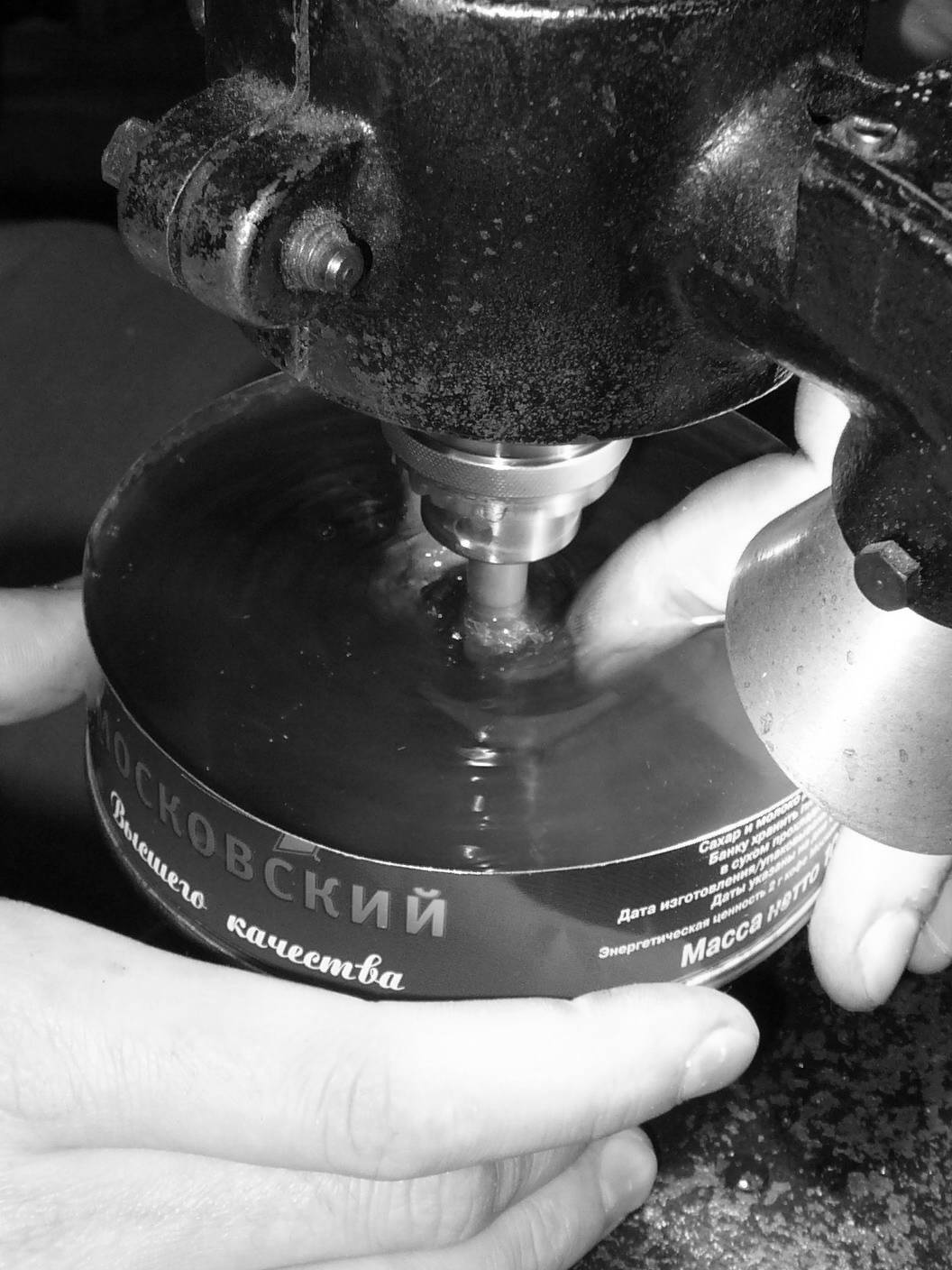

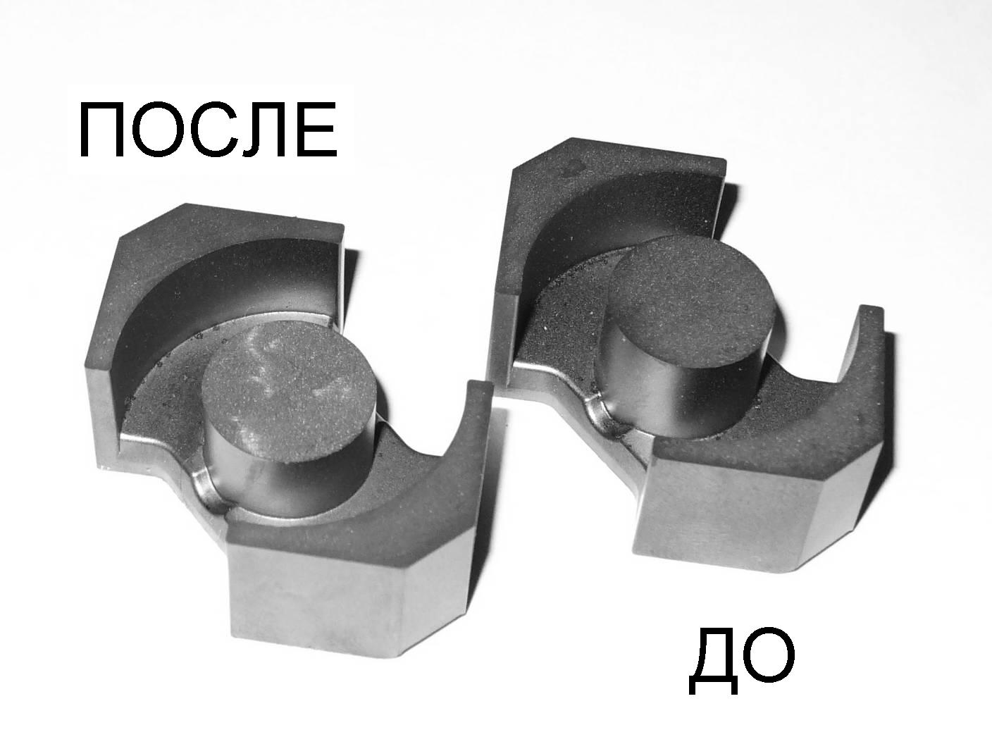

    В радиолюбительской практике частенько возникает необходимость в дросселе с определённой проницаемостью. Магнитопроводы из прессперамалоя (МП-хх) не всегда удовлетворяют потребностям, а Iron Powder не распространённая в первопрестольной экзотика.
    В таком случае хорошей альтернативой являются ферритовые разборные магнитопроводы с воздушным зазором. Проблема только в том, что легко достать можно только ферриты без зазора. В таком случае поможет алмазный бор с плоским торцем, сверлильный станок и пара рук . Рассмотрим процесс на примере RM14.
    Таинство шлифовки наиболее удачно протекает в присутствии эмульсии, в качесте которой будет выступать обычная водопроводная вода.
    Помещаем пациента (одна половинка RM14) на дно предварительно заготовленной ванночки. Наполняем тару водой до уровня =высота магнитопровода+2..3мм. По периметру ванночки с внешней стороны
    располагаем несколько редкоземельных магнитов, они будут притягивать снятую породу.
    Периодически поднимая стол сверлильного станка на 0.1..0.2мм, совершаем круговые движения пациентом, предварительно закрепив его между двумя пальцами одной руки .
    Таким нехитрым способом можно снять 1мм центрального керна RM14 за 5-8 минут. Ну а теперь слайды:

    Bender, не, я конешно понимаю, культура производства и всё такое. Но феррит вполне нормально стачивается и на обычном наждаке типа "точило", только по ходу сильно не пыхтеть и руки потом помыть.

    лысый ну конечно можно и так, только шибко грязно да и сколы частенько бывают. На более мелких типаразмерах не очень-то и подлезешь к заветному месту. Я вообще за плюрализьм, просто рассказал об одном способе сделать это красиво .

    тогда скорее всего не удасться воспользоваться штатными стяжками. Они и так-то с усилием защёлкиваются, а с прокладкой 0.5..1.5 мм это вообще будет импосибл, либо 100% способ обломать ухи в попытке собрать. Да и светить с центральным зазором должен меньше.
    Для пробы да конечно можно и прокладку проложить да стянуть парой винтов(шпилек) через планки.

    Про "механическую" причину я подумал, но зазор ведь придется делать в двое меньше, т.к. магнитопровод будет разомкнут дважды.
    прокладка это вообще не вариант, при использовании штатного крепежа . Такое может прокатить только на RM10 и ниже, и то при детских зазорах в пару, тройку десяток.
    Светит-то он конечно не меньше, но представляется что заэкранировать его будет легче.

    А.Воробьев, на RM14 пока ничего не собирал, точнее процесс ещё не завершён . Будут дроссели 0.1мГн и 0.3мГн до ~20А и ~15А соотвественно. У меня не стоит задача подгонять, EPCOS Ferrite magnetic design tool сбоев до сих пор не давал. Зазор по выше предложенному способу можно выполнить с точностью до 0.01мм без затруднений .
