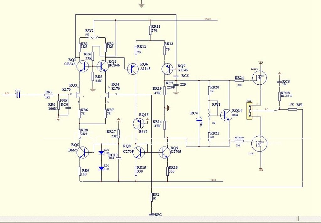

    Еще вариант. Мнения?

    Ребят кит с ебая 45 долларов за два канала. Можете сказать стоящая схема?

    https://forum.vegalab.ru/attachment....7&d=1193966877
    Схема нарисована с ошибкой ВК транзистор.
  17. #736
    Частый гость Аватар для Vektor18
    13.10.2009
    429
    По умолчанию Re: Простой усилитель с 2SK1058\2SJ162 в выходном каскаде.
    Молодец , MAXIM_A , сколько раз смотрел эту схему , а внимание не обратил ! Действительно - надо развернуть затвор 2SJ162 вверх на 180 градусов .
    Все там правильно нарисовано.
    2SJ162 надо или перевернуть, или другой транзистор поставить 2sk1058
    Там комплиментарная пара, P & N канальные транзисторы и нарисованы они правильно.
    Транзисторы изображены истоками навстречу, как надо, а их затворы - пятками в одну сторону, непорядочек.
