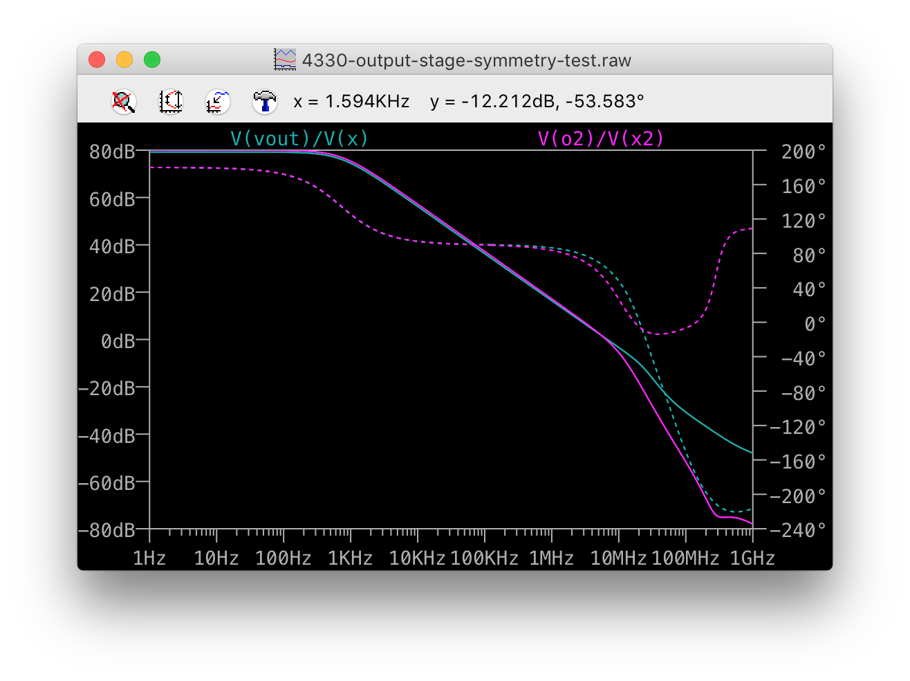

  7. #686
    14.04.2009
    рядом с Москвой
    4,447
    По умолчанию Re: Простой усилитель с 2SK1058\2SJ162 в выходном каскаде.
    Тоже относится.
    Хотя по сравнению с "комплементарностью" пары 540/9540 может он и получше.
    ООС творит чудеса:
Название:	output asymmetry.png
    out — ВК Никитина, o2 — ВК Заратустры. Оба подключены к источнику тока, который сначала выкачивает от 0 до 8А, потом заталкивает. Графики разницы напряжения на выходе при одинаковом выходном токе с противоположным знаком.
  8. #687
    11.04.2009
    ДВР
    4,244
    Однозначно
    Тоже относится.

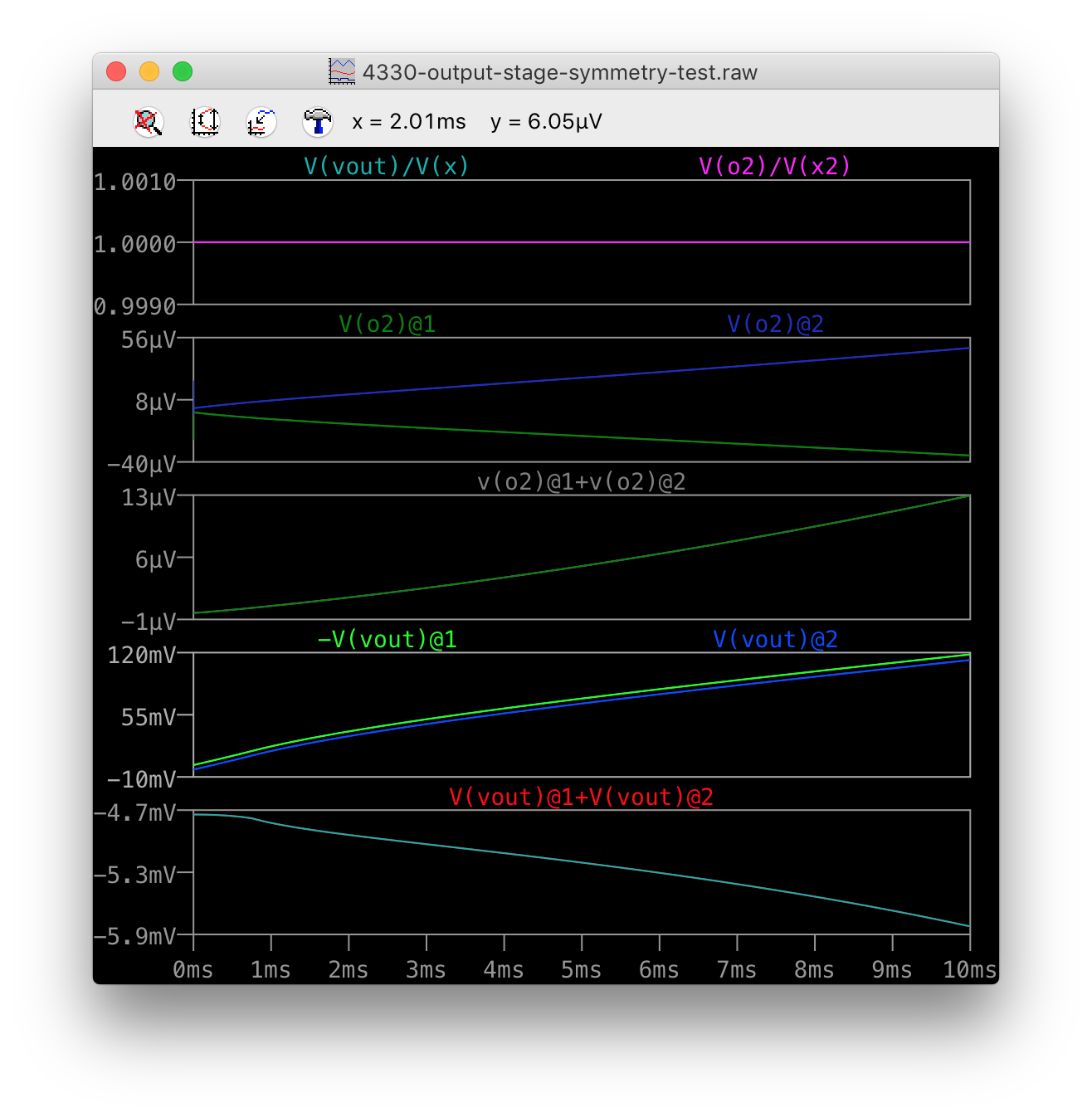

  9. #688
    14.04.2009
    рядом с Москвой
    4,447
    Как всё запущено-то. ...печалька однако.
    Действительно, запущено довольно сильно. Если охватить Заратустру такой же ООСью:
    То несимметричность будет на уровне микровольт:
    Итого, выход Никитина порядка ста раз менее симметричен, чем простой комплиментарный биполярный.
    Надо признать, что у Никитина аж 80 дб с одного дифкаскада — очень круто, можно добавить повторитель с маленькой входной ёмкостью, и дотянуть их 10кгц (почти как в ZD-50 ). А сюда же ещё УН можно добавить
