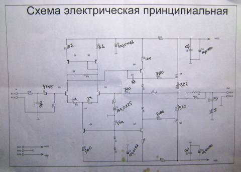

    У тебя неверно включен нижний полевик. Питание дифкаскада и УН желательно отделить от латералов резисторами ом по 20, а слева(если представить их в схеме) от этих резисторов зашунтировать питание електролитиками мкф на 220 и плёночкой на 220-470 нан. Стоки полевиков тоже нужно посадить на землю емкостями на 100-220 нан, и вообще неплохо было бы как можно ближе к стокам установить буферные электролиты по 1000-2200 мкф.

    Вот так загогулина. Нарисовано на схеме так, будто 2SJ162 стоит истоком вниз, хотя если присмотреться, то видно что у них исток общий. Хорошо что я тут выложил печатку, а то бы еще транзюки спалил. Спасибо за подсказку

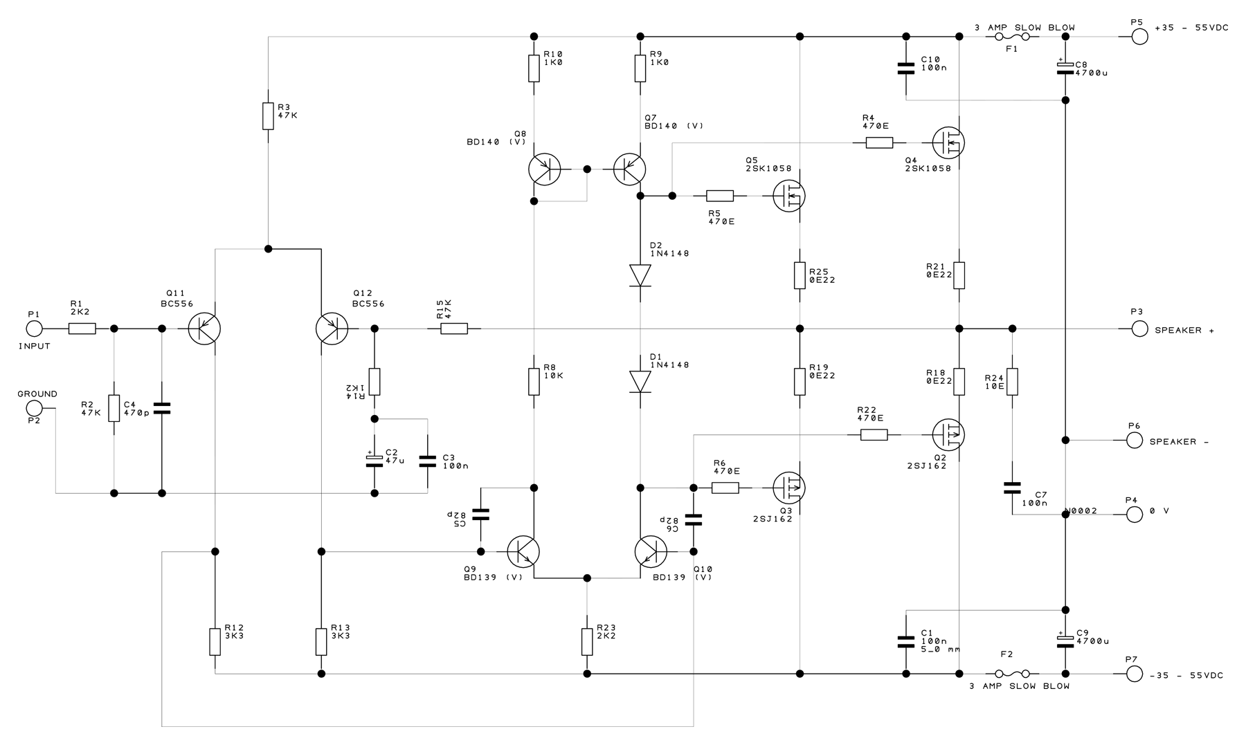

    А кто-нибудь собирал по авторской печатке стерео вариант с четырьмя парами?
    Вот по этой: 100w2007-4stereowitnpwrsupply.rar
    А то я начал сверять плату и финальную схему (пост #11) - есть несоответствия. Например, после второго транзистора в дифкаскаде резюк на 470 ом и кондер на 100 мкф включены не последовательно (как на схеме), а параллельно на землю. Еще с первого транзистра дифкаскада перед резюком 3,3 ком идет дорожка на базу 2sd667 и кондер в 27 пик, а на плате эта дорожка идет сразу на подстроечник и резюки в 220 ом от полевиков. Это нормально или это заведомый косяк, чтобы повторители не расслаблялись?

    А я собрался собирать такой только с двумя парами. Подскажите, как ту можно реализовать регулировку тока покоя?
