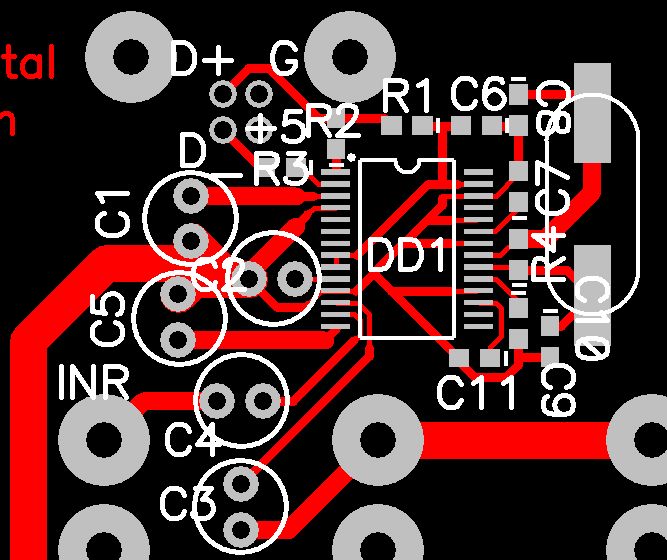

    Друг попросил сделать девайс с ADC. Спаял, в винде определилось, плеер через него вроде играет (выходы с микры не выводил). Но когда выбираю как источник звуковуху, ничего с нее не записывает... тишина.. что это может быть?
    Собрано по схеме из даташита 1:1, просто без выходной бурды.

    Устройство выбрано. Комп перезагружался. Приложения разные пробовал. Печатку и разводку проверил - косяков нету (схема во вложении)...
    Добавил печатку.

    По схеме не видно, откуда берется питание. По даташиту оно должно подаваться на Vccci

    Я использую встроенный источник питания 3,3В. От юсб земля и питание идет перемычками на 3 и 4 ногу.

    Завсегдатай Аватар для aal
    04.11.2004
    2,860
    По умолчанию Re: Проблемы с входом на PCM2904
    Обрати внимание:
    Конденсаторы для кварца разнесены на разные участки землянной дорожки.
    Это не правильно. Они должны быть минимальной длины дорожкой заведены на землю именно генератора (AGNDX). Возможны траблы...
    Суммарная длина проводников от кварца желательна менее 5мм...
    Может их тогда просто перемычкой замкнуть?
    У меня 5мм и есть. Другая звуковуха работала чуть ли не на 10мм...
