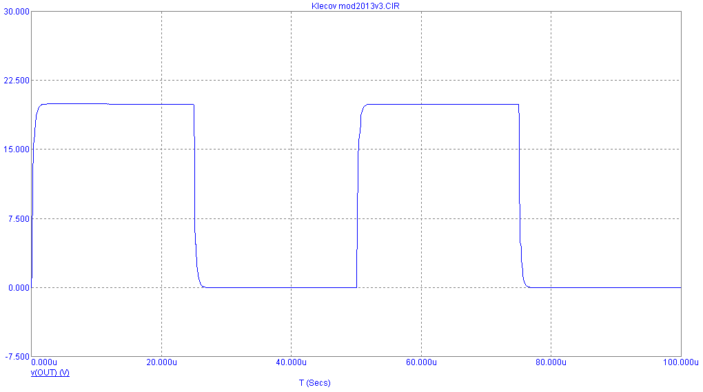

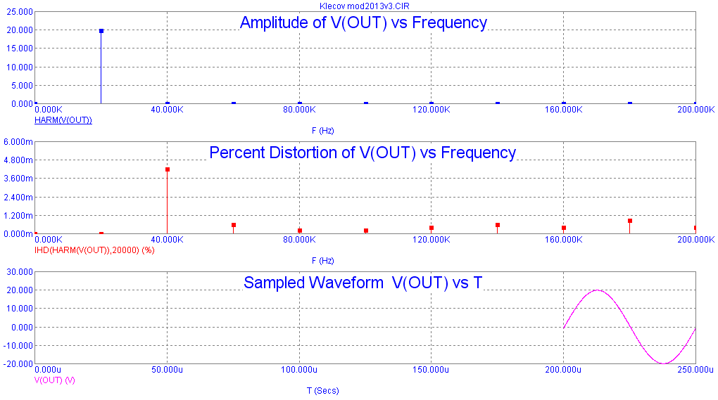

    Попробовал - искажения упали втрое, в основном вторая гармоника. Скорость нарастания порядка 40В/мкс.
ID:	185772   Нажмите на изображение для увеличения.
ID:	185773   Нажмите на изображение для увеличения.
ID:	185774   Нажмите на изображение для увеличения.
    Двухполюсная коррекция рулит - попробуй ещё в ней номиналы конденсаторов изменить в сторону уменьшения, во всяком случае, одного из них - как правило, они отличаются друг от друга по ёмкости в несколько раз. Удачи!

    По умолчанию Re: Простой усилитель
    Попробовал - по КГ ничего не меняется. Причем во всем диапазоне частот КГ одинаковый, видно больше из этой схемки простыми средствами не выжать. Пора разводить ПП.

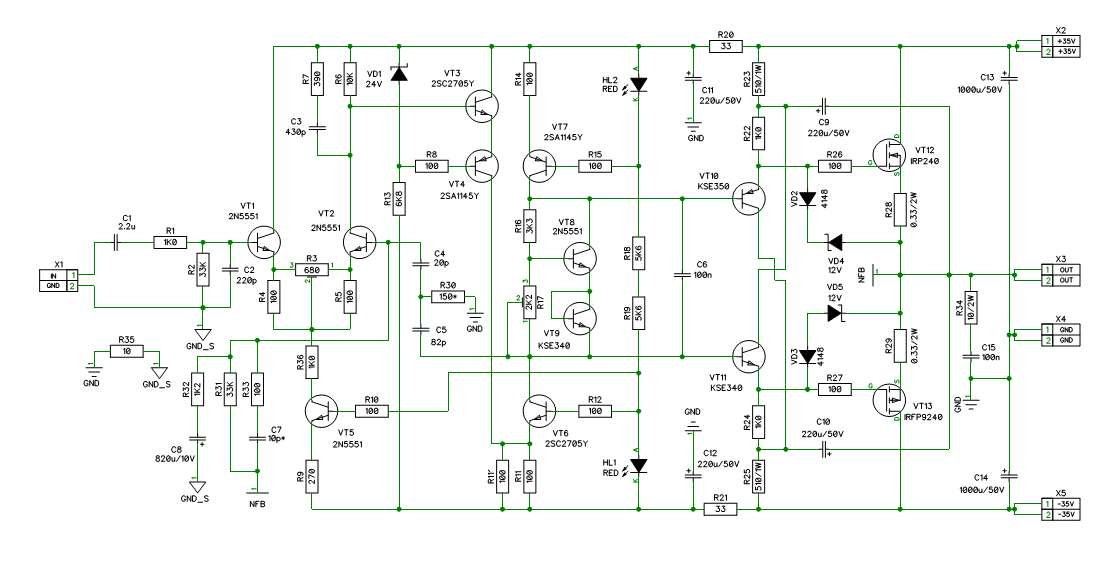

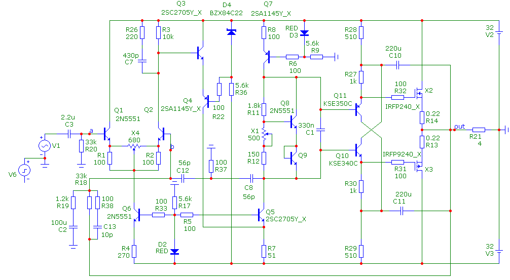

    Пока получается такая схема и ПП.

  11. #210
    Завсегдатай Аватар для fakel
    30.11.2007
    11,172
    Зачем такой изврат в виде VT4-VT6?
  12. #211
    31.08.2011
    69
    3,892
    Резисторы от опорных светодиодов ГСТ оторвал от "земли" и включил между +/- питания, да, так грамотнее будет.
    Дык, это вроде оптимальный вариант.

    А лучше поделись cir.-очкой со своими спайсиками
    Волдя вот https://forum.vegalab.ru/attachment....1&d=1371116133
    только переделай коррекцию как в посте 209
    да и KSE ...как бы под вопросом
    В том месте в самый раз

  17. #216
    11.04.2009
    ДВР
    4,244

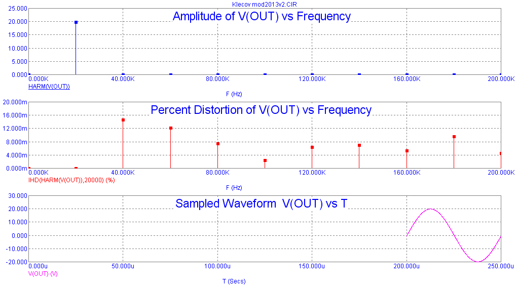

    здесь ещё можно раза в два-три уменьшить номинал резисторов в эмиттерах входного ДК
    Иван, вот посмотри - немного поигрался в этом плане с твоей схемой, результат положительный, как и предполагалось.Klecov mod2013v21.CIR
    Спасибо, гляну.

    25602 А не сильно ли навороченная схема? Всё-таки тема - простой усилитель? А нельзя ли (по схеме с поста 209) VT3 и VT4 выкинуть и сигнал с VT2 непосредственно заводить на эммитер VT7?
