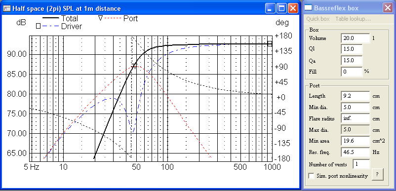

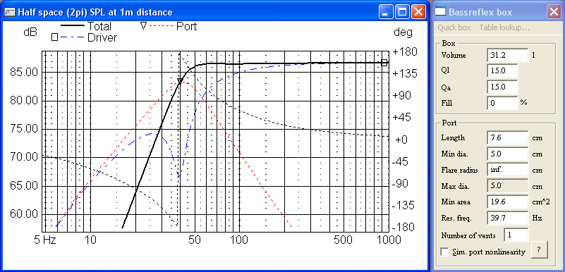

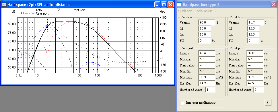

    Zaq, опять ты по кругу начинаешь! Я же тебе все в картинках показывал и объяснял! Вернись в начало и просмотри снова! И нечего там изголяться - все оптимально и лучше не будет хоть усрись - динамик не позволит!
    Колдун, добротность правда маловата, для ФИ выходит нижняя частота 55Гц, а если последовательно поставить резистор 2Ом, то можно снизить до 40Гц (второй рисунок), но общая чувствительность упадет. Все же лучше было его так перематывать, чтобы добротность была более приемлемой. Последняя картинка - бандпасс (вроде неплохо, но ящик большой)

    Спасибо за совет, но бандпасс в одиночку было боязно как-то. Пока нет четкого понимания как вся эта кухня работает. Ок, на картинке в аттаче - то что получается (бандпасс - синим). Как-то не очень впечатляет что частотка 45-90 герц, не слижком ли узкая полоса?

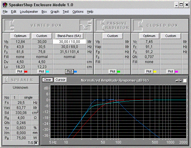

    По поводу 30 литрового ящика с ФИ - в чем ошибка? Картинка - в аттаче (есть сомнения в правильности рассчетов, поскольку разные программы дают разные результаты). Возможно, есть другие варианты? Буду весьма признателен за любую помощь.

    Ага, спасибо! Получается, что я ошибся с фазоинвертором. Программа, которой Вы пользуетесь - это лспкад? Утром обязательно попробую, посмотрим что получится.
    Да, хотел уточнить, верхняя частота в ~60 герц, это как раз то что надо? Выше делать не стоит?

    Ну во-первых на картинке, всё-же частотка, насколько я вижу, по -3дБ от 31,5 до 101,4 Полосу сверху ограничиваешь, исходя из того, где уже фронты подхватывать начнут.
    А во-вторых, конечно я прикинул не под 30л ящик, а немного побольше, скажем, задняя камера 50л, передняя 10л и соответственно настройки на 21Гц и 56Гц.
    Основные сложности будут в точности выдержки расчётных литража и настройки, а также в том, что трубы маленького диаметра неизбежно засвистят и запыхтят, а под большие места будет крайне мало...В любом случае, с трубами придётся помучаться.
    PS Что касается ФИ на 30л, то судя по твоим данным, настройка получается на частоту ~25Гц, это для данного динамика очень низко...Да и ФИ крайне малого диаметра, эффективность его под большим вопросом. Вообще, т.к. саб больше для кино и игрушек, я бы посоветовал, прежде чем сооружать бандпасс (а это, скорее всего, самое правильное решение), попробовать заменить свисток на нормальный диаметр и настроиться на ~40Гц (скажем, d=8см, длина 24см)

    Там, вообще-то 70Гц; по моему самое то, но сколько конкретно нужно зависит от основных АС - до какой частоты они выдают, а то может раздел между ними и сабом должен быть на 100Гц, я же не знаю какие у тебя колонки и что они выдают..
    Трубы - да могут свистеть, но если их края хорошо закруглить, то все нормально будет.
