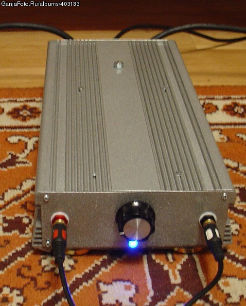

    Поясню, что к чему и откуда ноги растут: хороший знакомый попросил сварганить нечто. АС у него - заказной самопал на вот этом:
    http://www.fostexinternational.com/d.../fe206erev.pdf
    Сидюшка - цитрус двухблочный (Cyrus транспорт\дак).
    Уси от цитруса, мужЫкал фиделити и Аудио Нот по его словам с этими фостексами - не катят.
    В общем ему нужно сварганить нечто дизайнерское, небольшой мощности, нормально поющее и не нарушающее внешнего стиля всей системы (то есть узкий серебристый усь, цвета допускаются алюминий\серебристый\хром) а корпуса есть подходящие такие:
    http://www.ganjafoto.ru/0/23/14/231445.jpg
    30 Вт на канал - выше крыши.
    АС "легкие", сжигатели гвоздей туды не надо явно, мое личное чудо на STK459 по результатам подошло, но на всю Москву только одна ИМС. Цена не пугает, пугает что в случае чего заменить будет нечем.
    То есть вариантов, которые влезут в корпус мало: STK459,STK4152-II,пара моно STK404-040 (а ждать их до конца ноября) либо ЛМка.
    Глубина корпуса более 220мм+40 на клеммы - предел (стойка не дает).
    В общем опять я вляпываюсь как всегда в талмуд ограничений, но учитывая, что моноблоки на 3886 товарищу понравились то думаю 4766 тоже пойдет.
    Вот и думаю - то ли ИТУН, то ли стандартно по даташиту и надо ли буфер (моноблоки были не мои, но без буфера).
