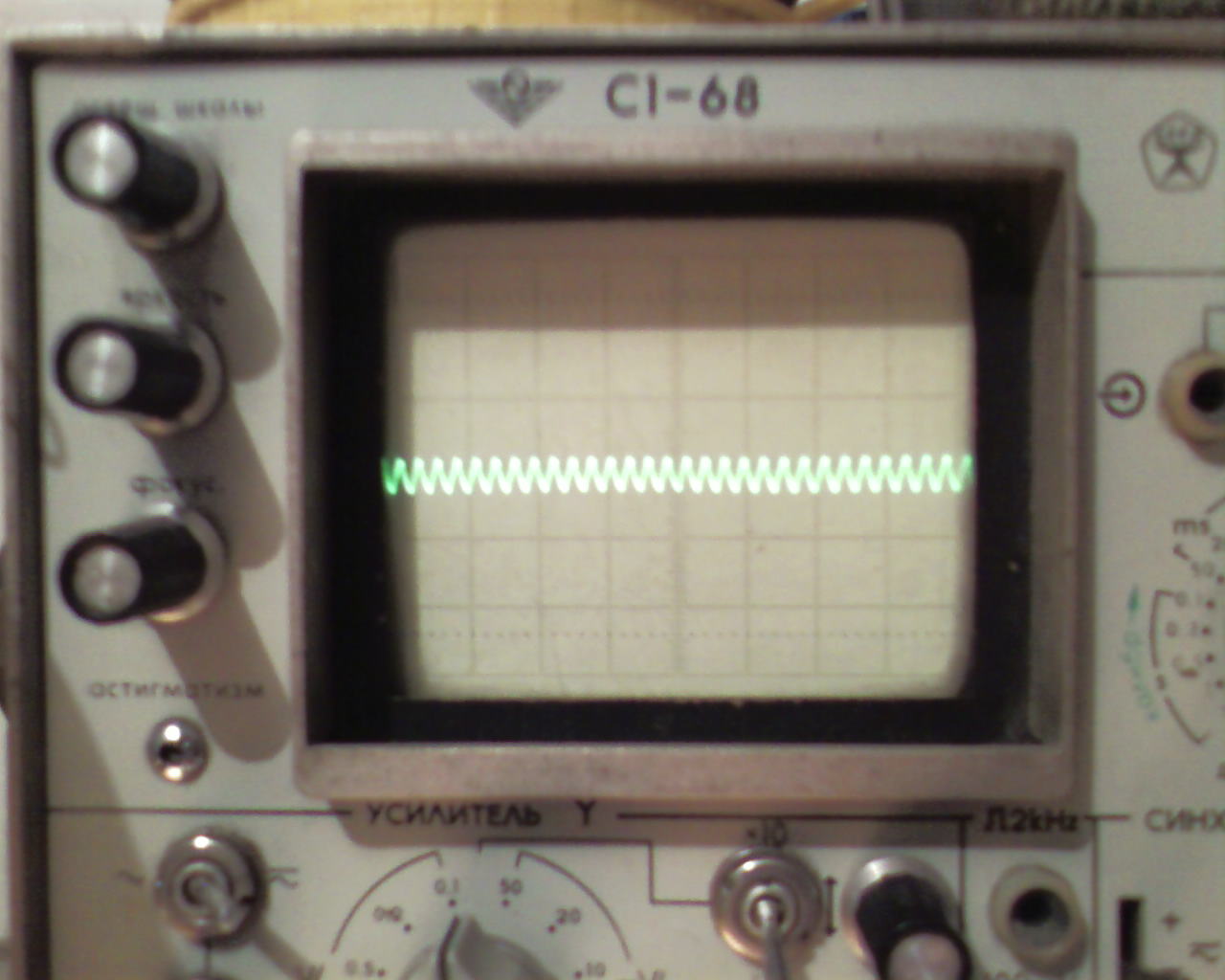

    Ну вот, купил IRF9610 (вместо BSS92), переделал (запаял на старую плату поверх...), а генерация осталась... Кстати, она и до переделки была (без М4)...,А еще, при питании +-10 она пропадает, +-20 - 0,01V. Чё ж будет, если 34V подать?
    Всё-таки думаю это из-за разводки...
    Вчера заново переразвёл плату ориентируясь на фото уcилителя Creek 4330. Почему-то не рассмотрел нижнего резистора 0,47R ,отпаял у себя и не пожалел
    Но хочется всё-таки довести до ума усилитель и послушать что же он всё-таки выдаст без генерации...
    Выкладываю печатку и осциллограмму генерации...F1 Плиз

    По всему похоже, что разводка. Посмотрел плату по быстрому - много потенциальных проблем, в первую очередь с разводкой земли и питания.
    Не советую отпаивать. Эти резисторы появились в 4330мк2, как защита от КЗ.
    Кстати, теплоотвод заземлён?
    Алексей

    Ближе к оригиналу . Несколько замечаний:
    1) Между RC цепочкой (10 Ом 100нФ) и выходом нужна небольшая индуктивность, как показано на схеме (в оригинале это 15 см многожильного провода примерно 0,5 мм2 от точки съёма ООС до выходных разъёмов, соответственно 10 Ом 100нФ расположены рядом с ними)
    2) Какой ОУ стоит в серво? 5532, как обозначен, совершенно неподходящий.
    3) Зачем транзисторы в питании ОУ? Резисторов со стабилитронами и 100нФ+10мкФ шунта там вполне достаточно.
    4) Неудачная точка подключения "земляного" конца 1К в цепи ООС - надо прямо к входной "земле" - направо.
    5) Лучше убрать земляные "поля" вблизи выхода (наверху слева).
    Алексей
