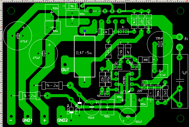

    Хочу купить У-101 и вживить в него, не то, что мне это нужно, просто из прямого любопытства. Нету пока У-101, как куплю сразу сделаю.
    Я платы под Мауро и делал, с расчётом, что-б в Радиотехнику засунуть. Потому от моноблоков или питлова на них и отказался,- неудобно размещать. Сейчас оно и работает для озвучки компа на пару с Prodigy, и весьма не дурственно...

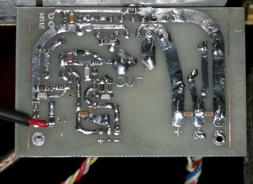

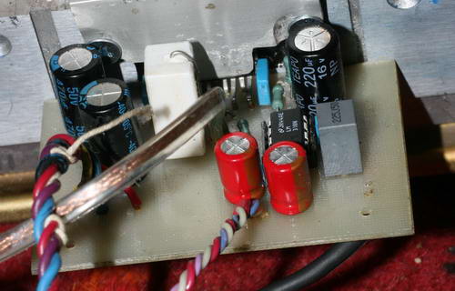

    Держите печатку к Мауро на СМД. Питание ЛМ318 брал через 7912+7812 с дополнительных обмоток в трансе. Все впихнул вместо выхлопа в Радиотехнку У7101. Питание +/- 25В. 20000мкФ в плече.
    Размеры платы (один канал) - 45х63мм
    Для защиты - 23х50мм
    Одно что не нашел СМД резисторов 0,1%, поставил какие были.
    Прикрутил отдельной платой защиту (родная давно приказала долго жить).
    Всё работает.
    ЗЫ Только на фотке платы подписаны неправильно полярность питалова буфера (попалил малость 318 и защита срабатывала). Исправлено.

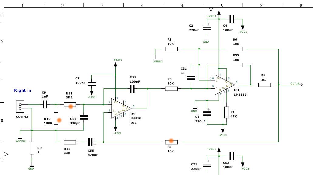

    По умолчанию Re: кто собирал мауро?
    А не должно ли соблюдаться равенство R10+R11=R7?
