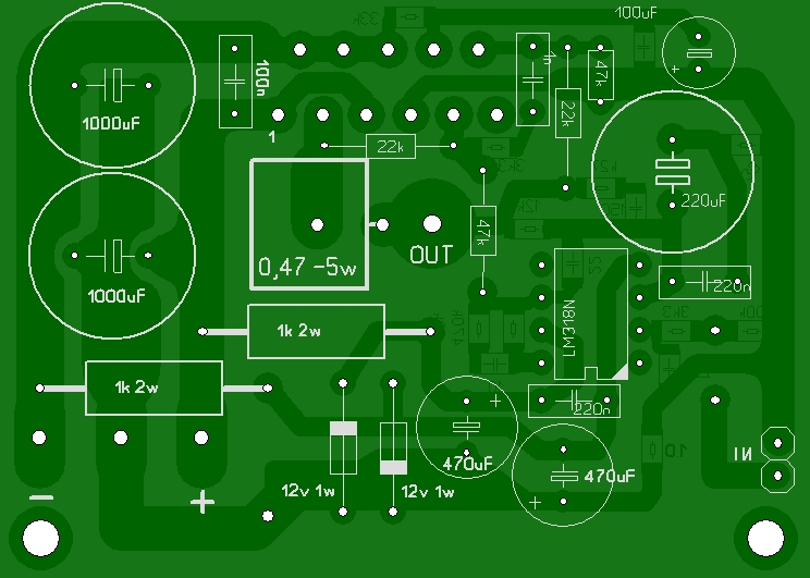

    Подскажите правый верхний конденсатор это что вообще и зачем и какой емкости он может быть ? Тот, что на 100мкФ

    msgkras, емкость от 22 мкф. но лучше вот так 100 - 220 оставить.
