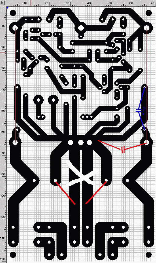

    По умолчанию Re: Правильная разводка и конструирование плат для УНЧ
    Лёха, начни с земли. И подумай на досуге, почему я так исправил.

    Люди! Покритикуйте разводку ПП
    На первый взгляд, непонятно зачем много переходных отверстий в никуда. Зачем перемычки, если двухсторонняя ПП. Заливать полигоном совсем необязательно, а в некоторых случаях и вредно. Крепление выходных транзисторов никак не просматривается.
    В остальном, все очень сумбурно. Разобраться крайне тяжело.

    Раз уж создана такая тема, хотелось бы узнать, правльно ли организован земляной полигон на плате под двухполярный JLH. Выводы сигнальной земли обведены желтым, остальная - силовая.
    Попытаюсь прояснить:
    переходные отверстия соединяют земляные полигоны с двух сторон платы, а много - для уменьшения суммарного сопротивления земляного полигона (в каждый дополнительно будет вставляться короткий отрезок медной проволоки и пропаиваться, т.к. толщина фольги стандартная, 35 микрон).
    Перемычки - это для того, чтобы не резать лишний раз полигоны проводниками (резать полигон проводником считается плохим тоном), тем более перемычки стоят в основном в защите УМ.
    Про заливку полигоном: на ВЧ только такие схемы и работают и по другому нельзя.
    Транзисторы предвыхода и ОК крепятся под платой, причем головка болта с лицевой стороны радиатора, а гайка - на корпус транзисторов (между гайкой и корпусом транзистора проложена медная пластина размером с корпу, для экранировки кристалла от силового питания).
    Часть деталей монтируется с обратной стороны платы, в основном защита и мощные резисторы источника смещения светодиодов. Там же и транзисторы термодатчиков, они заходят в заполненые теплопроводящей пастой глухие отверстия радиатора.
