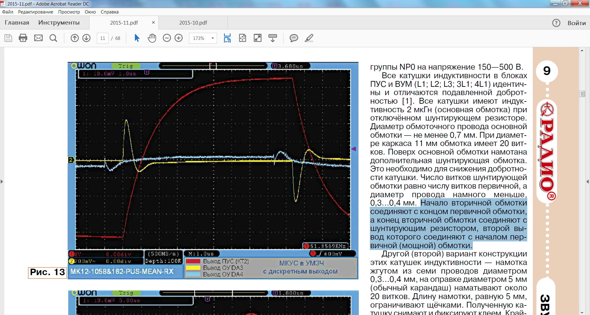

    Вопрос к автору: (Радио 2015 №10 стр.15, индуктивность 3L1) начала обмоток верно указаны? В тексте ( Радио 2015 №11 стр.9 ) сказано: "Начало вторичной обмотки
    соединяют с концом первичной обмотки, а конец вторичной обмотки соединяют с шунтирующим резистором, второй вывод которого соединяют с началом первичной (мощной) обмотки.

    Так и я про то же, если мощная обмотка верхняя тогда нужно поменять местами начала обмоток, если мощная нижняя тогда резистор нужно переставить в верхнюю обмотку. Но судя по схеме мощная верхняя (прохождение сигнала указано через верхнюю обмотку) значит неверно указаны начала обмоток.

    Да что вы придираетесь к мелочам - и написано и нарисовано правильно, т.к. от перестановки слагаемых, сумма не меняется, главное, что первичная обмотка включается напрямую, а вторичная через сопротивление и в обратном направлении (чтобы магнитный поток от вторичной обмотки имел встречное направление).Таким образом вы можете соединить как начало первичной обмотки с концом вторичной, так и конец первичной с началом вторичной, ну а оставшийся конец вторички через сопротивление с первичкой.
    Именно так. То есть...
    Цитата Сообщение от vladsan75 Посмотреть сообщение
    ...вторичная через сопротивление и в обратном направлении...
    Посмотрим, сказал слепой глухому.

    Все равно нет разницы, т.к. вторичка служит только для снижения добротности первички.
