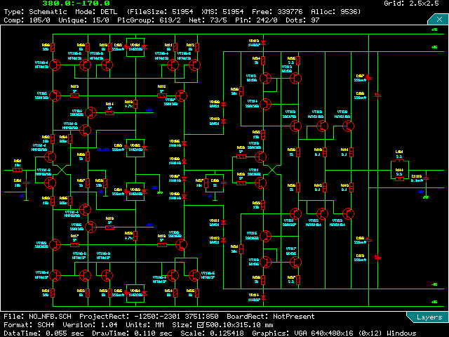

    Проект усилителя без общей ООС.
    Макет играет достаточно интересно.

    Что за формат файла?ПКАД 2006 непонимает,ты же сторонник ПКАДА вроде.Насчёт интересно ты наверное прав, а правильнее ли?Я недавно игрался с подобным_без ООС вроде бы приятней,но смущает высокие уровни 2/3 гармоник.С ООС всё красиво,звук как бы потусклее.

    MDI файл мой компьютер не осилил.
    А на счет общей ООС, дык не главное это. Если в усилке например всего 2 каскада, первый из них УН - хороший, а второй повторитель, то общая связь и не нужна.

    Довольно сложная вещь.Некоторые транзисторы будет сложно достать тем блее надо их подбирать ,чем можно заменить.Характер звука какой?Требрвательность к монтажу. если SMD иогда для меня то для меня это проблема.Опишите поподробней.

    Примечание: земли GA и GND соединяются на входном разъеме.

    Влидимир, схема красивая, но ИМХО для большинства присутствющих - не очень интересная. Много букаф...

    Видимо LME49810 + два TIPа будет гораздо интереснее, букФ мало результат вполне предсказуем, думать много не надо. Для прослушивания mp3 в общем то большего не нужно. Но не все ведь такие. Кто то же к высокому и прекрасному тянется.

    Вот перевёл
