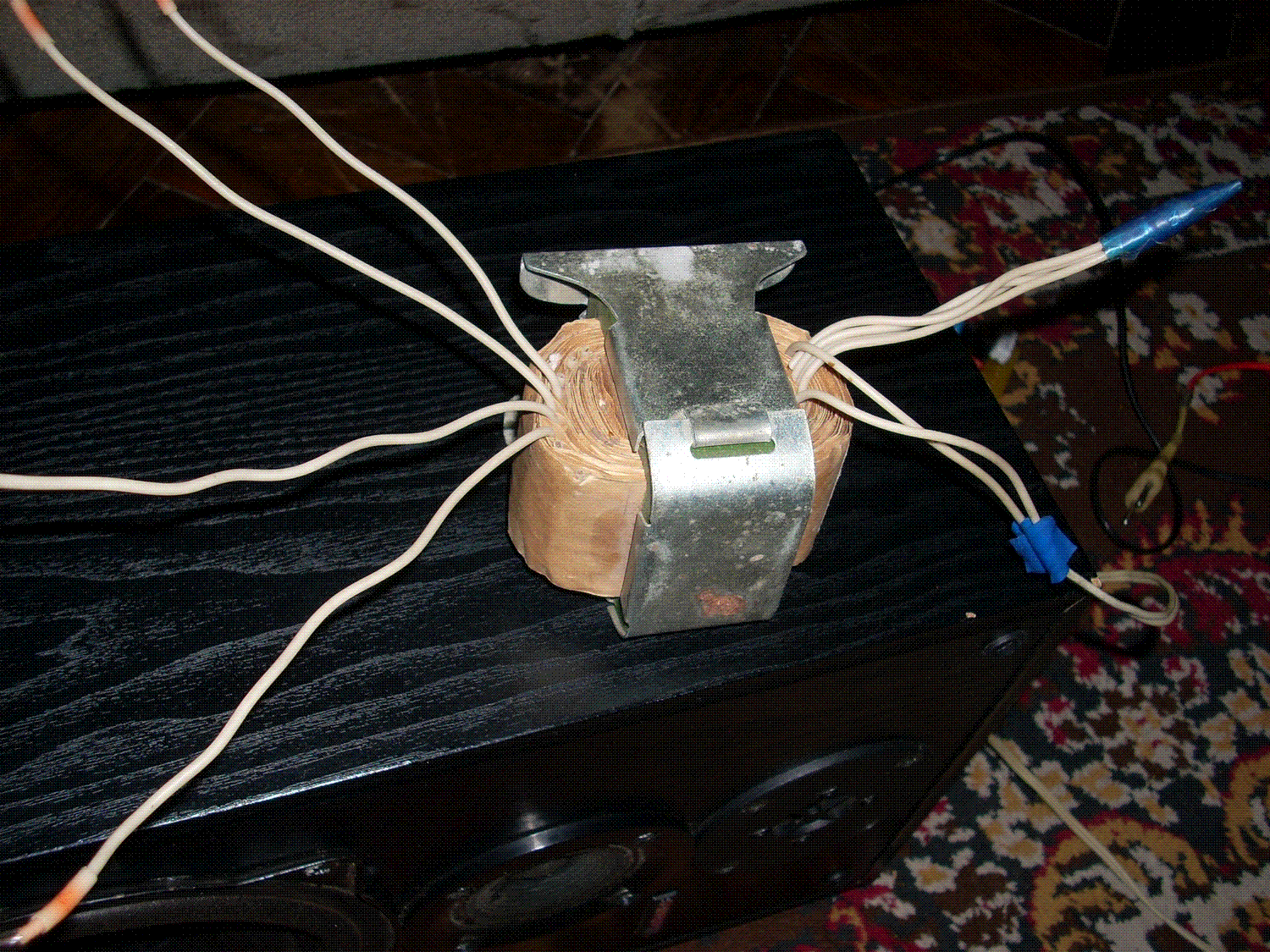

    По умолчанию ЮФ 4.702.003
    Здравствуйте. Помогите оприделить мошность трансформатора, может комуто он уже поподался ? На выходе две обмотки по 16V. Всьо что на ньом написано ето:ТРАНСФОРМАТОР ЮФ 4.702.003 Дата 21.07-83г.
    Весом около 1.5 кг.
    По умолчанию Re: ЮФ 4.702.003
    Приблизительно можешь посчитать габаритную мощность как P=S^2, где S - сечение центрального сердечника в сантиметрах. Сильно не промахнёшься.
