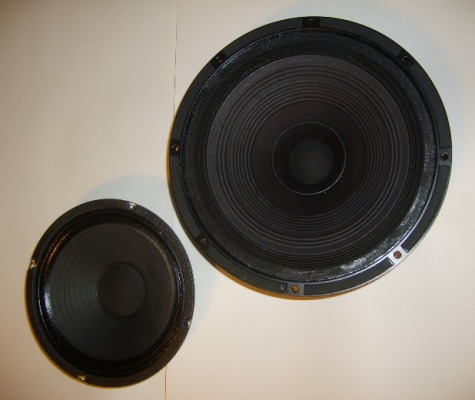

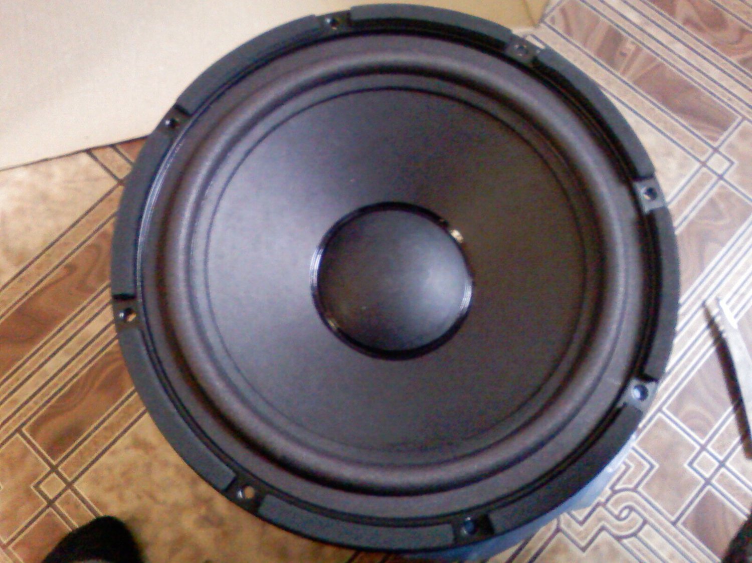

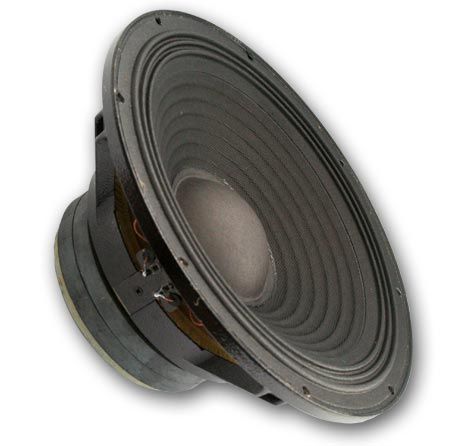

    Тоже хотел заменить вот на пример (100ГДН 32-8, 100 ГДН 32-8, 300ГДН 34, 100 ГДШ 33-8, 200ГДН-1мHW-4.И тот саба 12 Hifonics HFI12D4 Какие динамики лучше?
