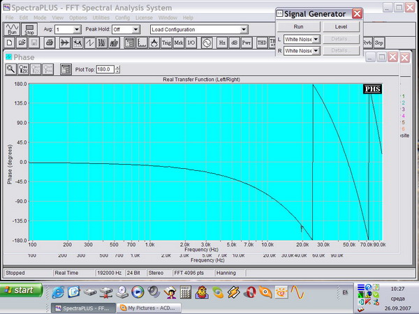

    mixxxxxer, У ЕМУ1212 есть ещё одна особенность с фазой Картинка для народа, задержка составляет 20 мкс-для софта

    kaskod,
    Правильно ли я понял, что если я слушаю музыку посредством плеера фубар с выводом на асио, то один канал будет опережать другой на 20 мкс ?
    СамоПисец Аватар для kaskod
    15.12.2004
    VILNUS
    2,156
    По умолчанию Re: Шум дельта-сигма ЦАП за пределами зв диапазона - это проблема или нет?
    ZugDuk, http://forum.blackgate.ru/showthread.php?t=7&page=4
    посмотри там пост 32,Наиль умнее раскажет Скажу только что у Аудижи такого нет и музыкальность ЕМУ? ,я не в восторге .
    Как я понял именно так
