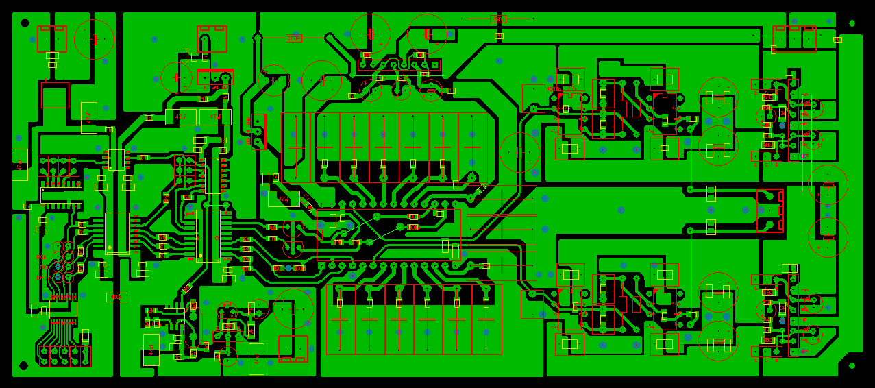

  20. #279
    07.10.2005
    2,541
    По умолчанию Re: Via Tremor 7.1 - что за зверь?
    Цитата Сообщение от patriarch Посмотреть сообщение
    Ставил по очереди пленку и керамику 0.15 мкф
    0,15 вообще? тогда оч. мало
    В принципе на слух разницы нет, просто интересно что это.
    знач дело в разводке (покаж хфото)
    посмотри например не пролазит ли это з цыфры
    но так как нет разницы то особо не заморачивайся

    Новичок Аватар для patriarch
    29.03.2007
    Ижевск
    73
    Это точно, звук совсем плохой стал. Ставил прямо на ноги 1541. Просто смотрел как повлияет на искажения. Не повлияло вообще никак.
    Помехи смотреть нечем, вот и перетыкаю детали туда-сюда.
    Разводка. Верхний слой полностью земля. Земля под геном и реклоком соединена с аналоговой в одной точке.
