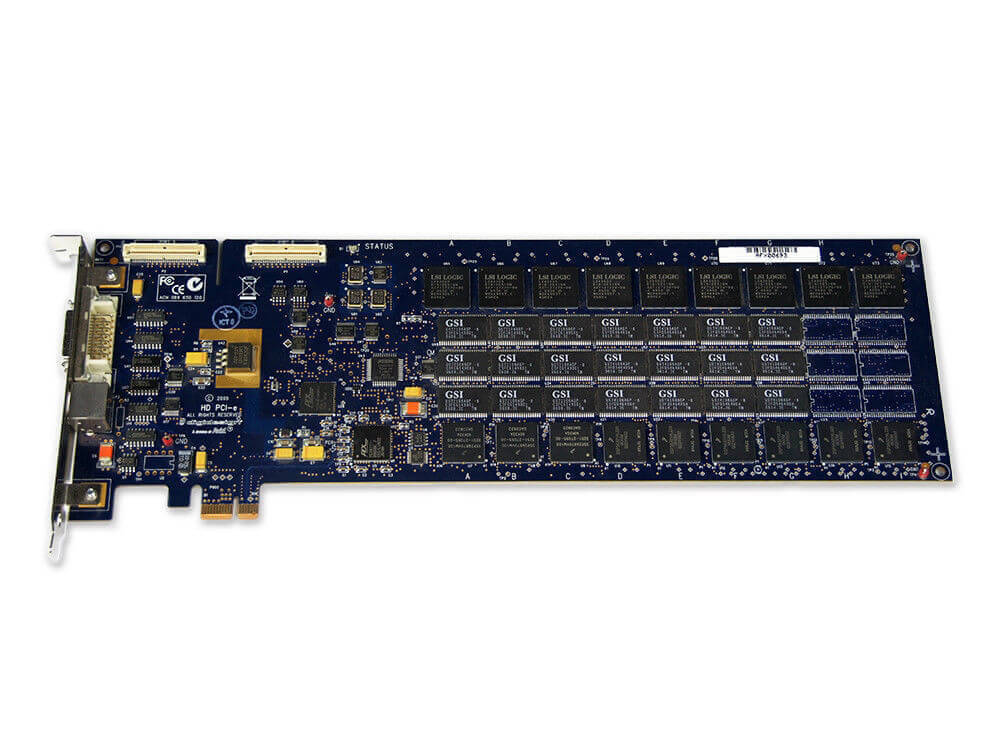

    Тактовый генератор выборку данных (электрически) из памяти делает?
    А откуда, из ведра ?
    Вот на этой плате наверное есть память, контроллер, и т. д.
    ...... недостижимое качество звука для бытовых систем как в цифре, так и в аналоге ...... Так же в софте вы можете с помощью внутренних плагинов, работающих на DSP карты, устроить такое, что кроссовер со всеми фазами, фильтрамии, эквалайзерами и прочим - семечки. Всё в реал-тайме с задержкой в несколько семплов https://forum.vegalab.ru/showthread....=1#post2321654
    Управляется она драйвером. Только какое это отношение к выводу звука имеет? По сути это такое же устройство ввода вывода. Она получает данные и превращает их в звук.
    Что ты измерял?
    Я понял, что такое "сундук", это ваш стиль общения .
    Вот и я спрашиваю откуда?
    Память и буфер - немного разные вещи. Для простоты лучше обычные ЦАПы рассматривать. Которые имеют свой ген.
