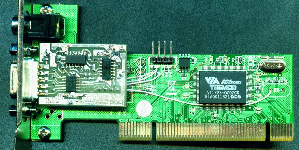

    Вот что получилось из Tremor. На доп. плате LVDT41 и удвоитель частоты для синхронизации от 11МГц. Перемещение дака подальше от компа очень хорошо отразилось на звучании.

    Покажи схему своего творения.
    Опиши что улучшилось в работе в твоём проекте?

    patriarch, выложите пожалуйста схему использованого вами передатчика, удвоителя и напишите поподробнее про зеведение внешнего клока на эту карту, если не трудно.

    Схему умножителя видел на diyaudio.org.ua в обсуждении назаровского ЦАПа. На LVDT41 см. sn65lvdt14.pdf. Сейчас понял что неправильно сделал. Надо было на Треморе разместить еще и ЦФ (src4192, хотя нет уверенности что он будет работать с ТДА1541 в режиме 4х). Как-нибудь переделаю.
    Если в ЦАПе генеартор на 11,3МГц клок можно завести на SPMCLKIN и никаких делителей/умножителей не потребуется. Тремор при этом будет работать только на 44,1КГц (пробовал, работает).

    Схема.
    Надо сказать для 11МГц работает не лучшим образом (вероятно надо уменьшить число инверторов). Правильнее выделять фронты/спады, но как это делается не знаю.

    *SPMCLKIN* получается, что этот сигнал не обрезан в чипе Тремора.
    В таком случае, почуму вы не выбрали именно этот вариант?

    По этой причине
    И еще, требуется вручную выставить подаваемую частоту в меню SPDIF Sample rate, т.к. автоматом не определяется (статус всегда unlocked).
