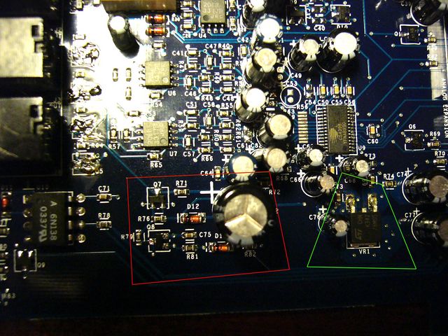

    Piter
    4,899
    По умолчанию Re: Плохой комповый БП - проблемы в звуке.
    В ему 1212м фильтрации толком нет нихрена.
    Фильтр питания ОУ резистор 4,7Ом+ кондесатор "генерал юз" 10мкФ с еср под теже 4.7мкФ. Кирамики в паралель нет.
    Результат- максимум 6 Дб Вся надежда на PSRR микросхем.
    100 Гц- от БП зависит, это на фцентр к Артамонову
    Это не так.
    Красным обведен фильтр на 12В. 5В для ЦАПа получатся из этих 12ти. (обведено зеленым)
    Помеху 100 Гц импульсные БП не генерят, т.к. основная частота у них убычно в районе 100кГц.
    ZugDuk
    Это не так.
    Друг мой Зуг! Твоя способность читать по диагонали мне импонируеет, но точность всетаки нужна тоже не в ущерб скорости.
    []iКрасным обведен фильтр на 12В. 5В для ЦАПа получатся из этих 12ти. (обведено зеленым)[/i]
    Про СТшный стабель я писал, он один из лучших. И, естественно он питает аналог ЦАПа. И питание на него 12В идет со шлейфа
    Остальная аналоговая часть питается от +/1 12 В через два резистора по 4.7Ом
    На http://fierytrance.ru/img/emu/emu1212m-27.jpg это R20&R21+C42&C16(кажется, плохо видно). Эти напряжения идут напрямую со шлейфа.
    Выделенную тобой часть схемы не осилил, это какой-то стабель идущий на ключи.Дальше это меня не заинтересовало.
    При недостаточной емкости входной цепи... Вообщем еще раз http://www.fcenter.ru/online.shtml?a...hardware/tower читать

    4,899
    В общем ладно, не буду спорить. Карты под рукой нет. Но вообще на просвет там видно, как идет питание. Так что каждый может это легко увидеть.
