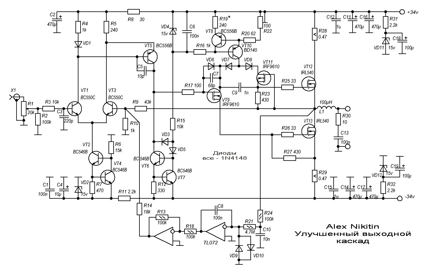

    Часть 1. Усилитель Никитина на N-канальных полевиках.
    Это переработанный вариант на основе схемы разработанного мной и уже давно снятого с производства усилителя Creek 4330 (выпуска примерно 1997 года). Почти в точности такая схема у усилителя, который я и сейчас использую дома.
    Схема усилителя здесь:
    http://www.ant-audio.co.uk/circuits/MOSFET1.gif
    Как видите, схема довольно простая с небольшим количеством деталей.
    Выходная мощность при питании ± 35 Вольт примерно 40 Вт на 8 Омах, 65-70 Вт на 4 Ом.
    Выходные транзисторы помещены на теплоотвод с тепловым сопротивлением не больше 1-1,5 градусов на Ватт, закреплены прижимом сверху алюминиевым блоком 10х10х45мм, изоляция ОБЯЗАТЕЛЬНО слюдяная с теплопроводящей смазкой с обеих сторон. Никаких мягких прокладок на ТО220 - спалите усилитель. Из-за изоляции резко уменьшается тепловая постоянная времени, что чревато тепловым убеганием при нагрузке. По этой же причине нельзя использовать силиконовые ("резиновые") прокладки — только слюду или керамику с термопастой(!) или же монтаж транзистора на медной пластине 5-10 кв. см, а потом уже изоляция самой пластины силиконовой изоляцией.
    Q9 должен иметь хороший тепловой контакт (со смазкой) с теплоотводом выходных транзисторов и лучше всего прямо между ними. Величина R15 определяет крутизну температурной компенсации и может быть слегка изменена для другого типа выходных транзисторов.
    Может потребоваться подбор в небольших пределах R15 (150-330 Ом) для правильной температурной компенсации тока покоя. Если ток покоя с нагревом увеличивается, то сопротивление надо уменьшить. и наоборот. Лучше сделать небольшой отрицательный наклон, чтобы с прогревом теплоотвода ток покоя бы слегка уменьшался - процентов на 10-15 после работы на полной мощности в течение некоторого времени.
    Теплоотвод желательно заземлить.

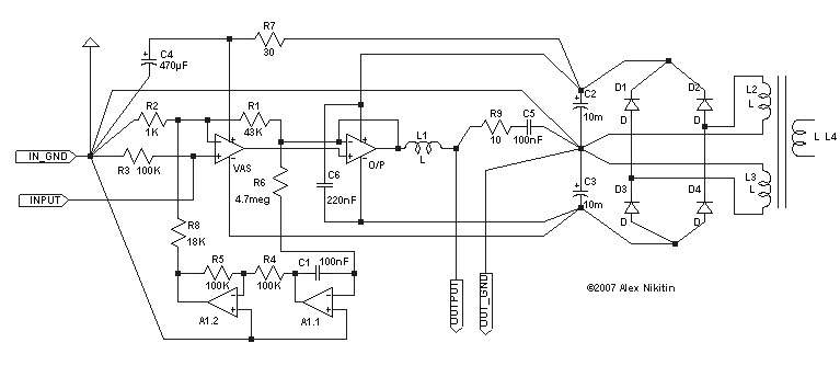

    Не показаны на схеме цепи питания, в том числе питания ОУ (±15В). Основной блок питания может быть от ±25 до ±35 Вольт с ёмкостью сглаживающих конденсаторов от 6800 до 10000 мкФ на два канала, защищённый плавкими предохранителями на 3-4 А («медленными», с буквой Т) на ВХОДЕ выпрямительного моста, то есть последовательно с каждой половиной вторичной обмотки трансформатора.

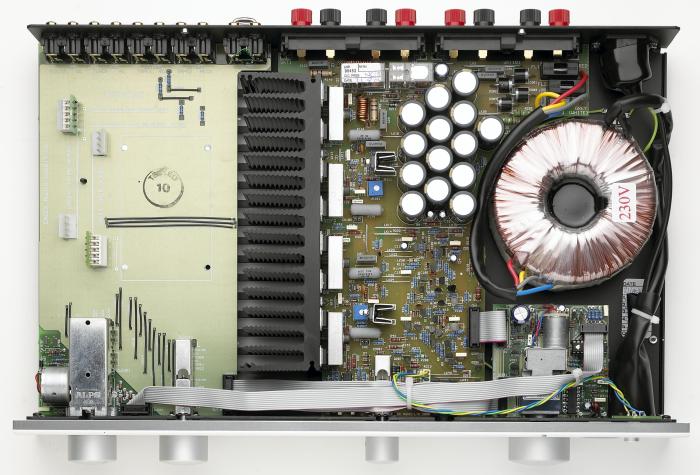

    Я помню, как на одной из выставок играла связка из 4330 и 12-х Эпосов. Народ шёл по коридору мимо открытой двери в комнату и большинство непроизвольно поворачивали голову на звук этой системы. Потом смотрели на табличку над дверью, говорящую «Creek Audio», и трясли головой, отгоняя наваждение, поскольку марка всегда была ассоциирована с дешёвой бюджетной аппаратурой. А те, кто заходили в комнату, обычно не верили, что это играет самая дешёвая система и спрашивали: «Где же спрятан сабвуфер?».
    Про звучание 4330 один из известных комментаторов в "Stereophile" как-то сказал примерно так: «Если бы мне этот усилитель попался в то время, когда я только стал интересоваться аппаратурой, я бы сказал себе — звучит вроде как надо, какую бы ещё музыку послушать… и никогда не стал бы аудиофилом.»
    Я, как ни странно, следую именно этому — у меня дома стоит 4330 и я им вполне удовлетворён.
    Вот, кстати, немало людей примерно так же на это смотрят:

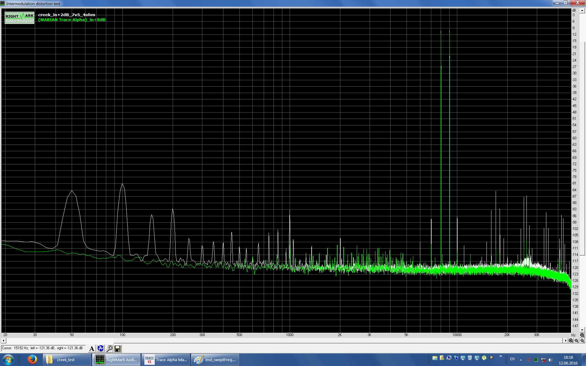

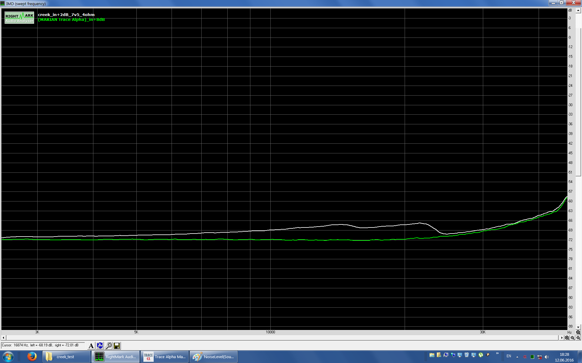

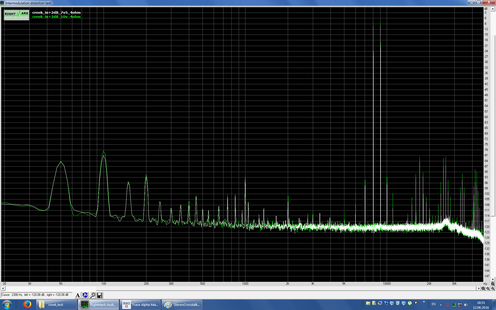

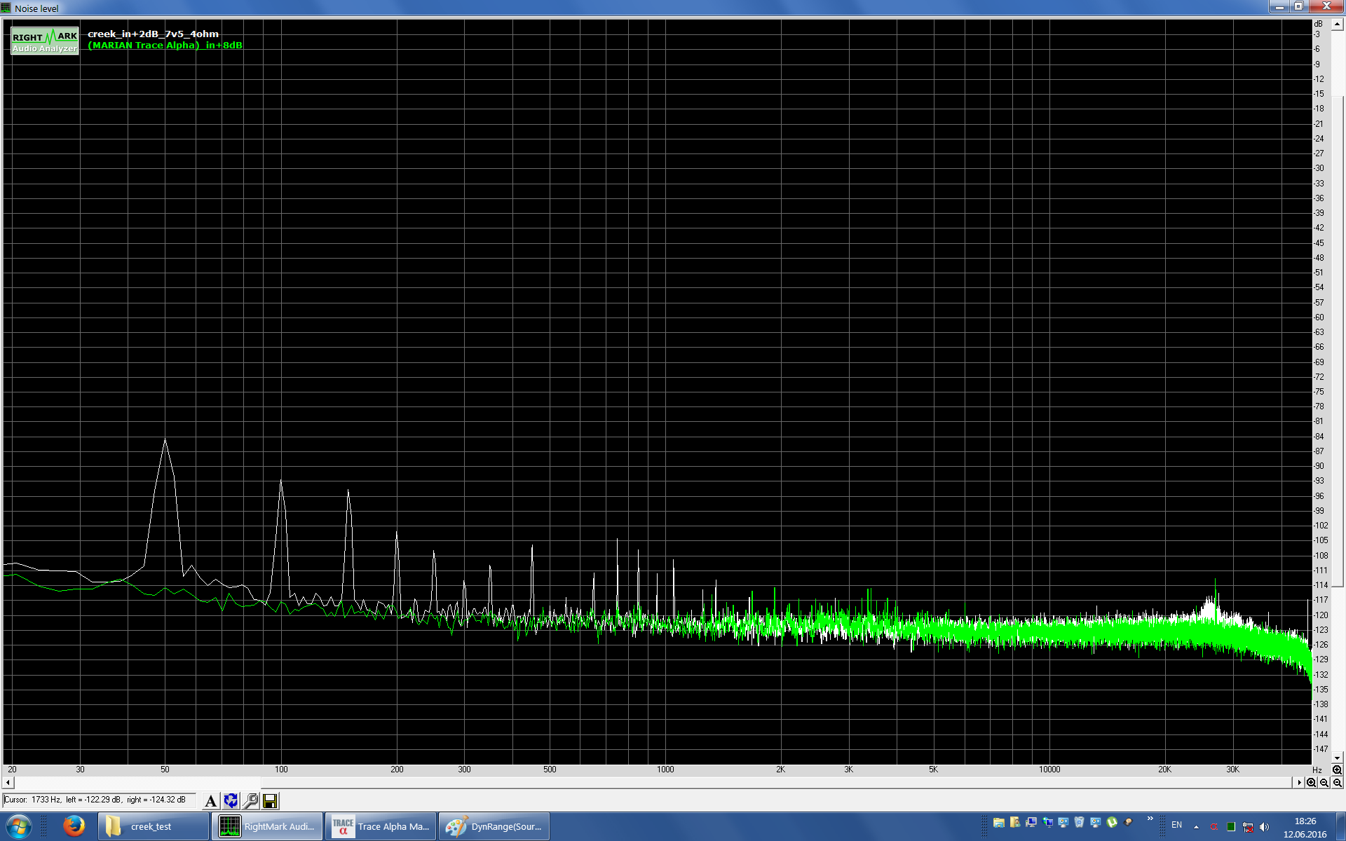

    Вот по ссылке, можно посмотреть результаты теста на интермодуляцию для 5350, который использует ту же идею выходного каскада. Результат существенно лучше большинства других усилителей, измереннных в Stereophile:
    http://stereophile.com/amplification...27/index7.html
    Вот для сравнения измерения MF A3.2 в той же ценовой категории:
    http://stereophile.com/amplification...16/index4.html

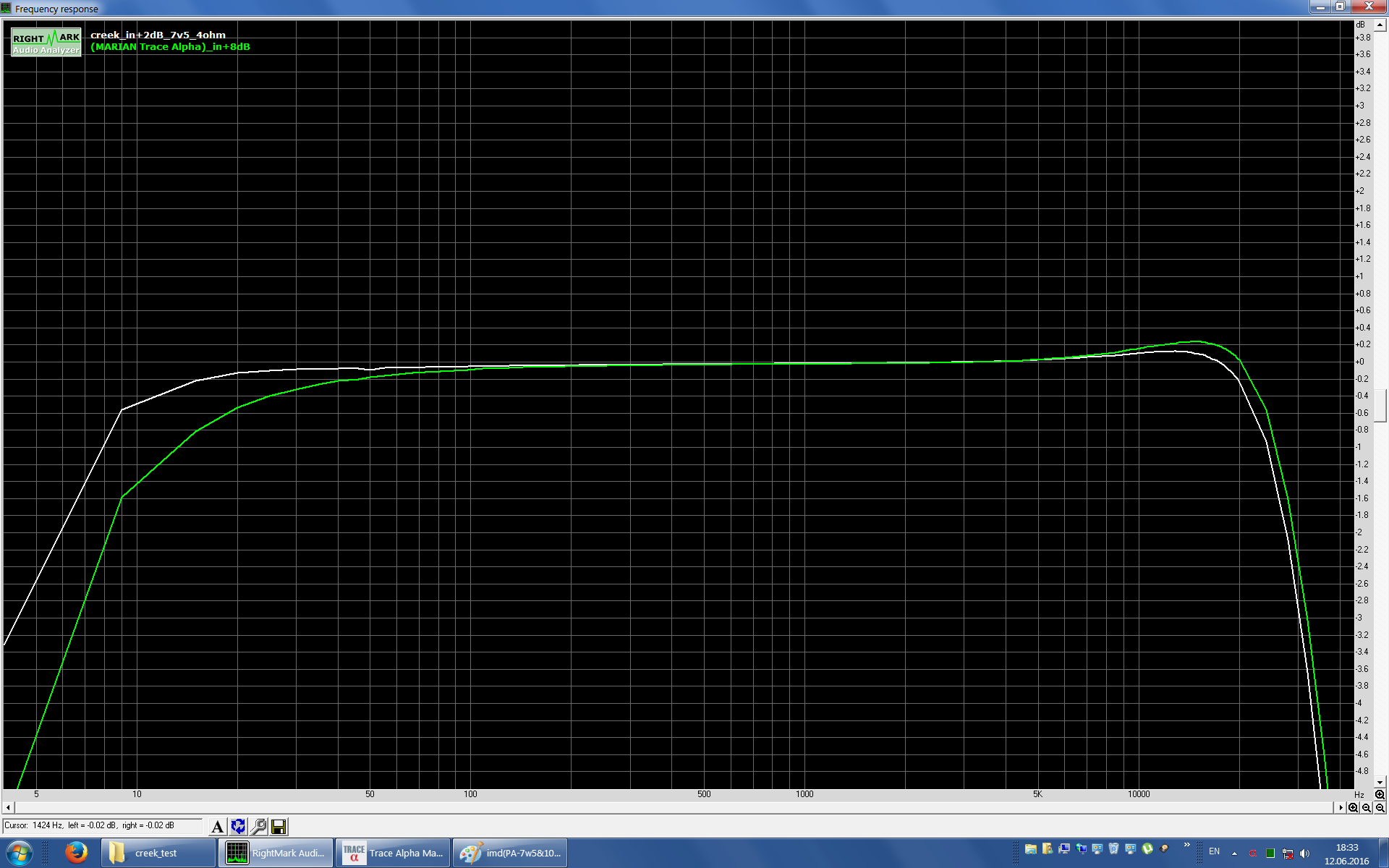

    Кстати, интересно, какая верхняя граница частотного диапазона заявляется у 4330?
    Малосигнальная АЧХ имеет завал на 3 дБ примерно на 50 кГц в результате применения входного ФНЧ. Скорость нарастания выходного напряжения не меньше 30-35 В/мкс, то есть полоса полной мощности, ограниченная этим, где-то 200 кГц. Это обеспечивает достаточный запас.

    А что дает кусок провода 15см между точкой соединения Q11, Q12 и выходом?
    Заменяет собой индуктивность. Провод желательно многожильный сечением где-то 0,5 кв. мм. Его обычно хватает для обеспечения стабильности на ёмкостной нагрузке.
    Без этого провода или небольшой индуктивности, как я написал, выходной каскад может иногда возбуждаться при работе на сравнительно небольшие ёмкости (5-10 нФ). Полезно проверить стабильность на прямоугольном сигнале 1кГц с набором ёмкостей от 5000пФ до 1-2 мкФ.
    В целом рекомендую на выход поставить ещё последовательно цепь из резистора 3Вт 1 Ом параллельно с намотанными на него 10 витками эмалированного провода диаметром 1 мм. Это в целом обеспечит хорошую стабильность на реактивной нагрузке даже при не слишком удачной разводке.
    Какова роль в исходной схеме диодов D2 и D3?
    Они не дают Q6 входить в насыщение и, соответственно, задерживаться с выходом из него при ограничении. Это заметно улучшает поведение усилителя при ограничении на ВЧ.
    А три диода (D4-6) в цепи сигнала не много?
    Диоды необходимы для защиты выходных транзисторов. Их нелинейность влияет крайне незначительно, особенно потому, что они включены по току дифференциально, то есть когда сопротивление у одного уменьшается, у второго оно растёт, а для сигнала они включены последовательно, поскольку выходное сопротивление генератора тока велико. И в рабочем диапазоне токов их нелинейности в большой степени компенсируются. Это, так сказать, теория, а из практики добавлю, что и с ними звучит неплохо.
    Каково назначение резисторов R21,R22? Для симметрии?
    При определённых условиях они улучшает симметрию при ограничении на выходе.
    А вообще — как защита от КЗ по выходу! Причём, с минимальным влиянием на работу усилителя.
    Дело в том, что я натолкнулся на это решение случайно. Я решил детально исследовать процессы, происходящие в выходном каскаде при КЗ и поставил эти два резистора просто как токовые датчики, правда по 0,05 Ома. Когда я посмотрел в деталях, что происходит, оказалось, что иногда возникает очень кратковременная перегрузка нижнего транзистора по напряжению на затворе — «игла» напряжения, которая, как выяснилось и приводила к разрушению транзисторов в серийных аппаратах. Похоже, что это было связано с кратковременным самовозбуждением при КЗ. Резисторы полностью убрали возможность возникновения этого эффекта, плюс они принимают на себя основную мощность теплового удара при КЗ. Я довольно скоро выяснил, что при увеличенных до 0,33-0,47 Ом номиналах этих резисторов выходной каскад не сгорает при относительно длительном КЗ. Я сначала ставил 3-х ваттные проволочные, но они выдерживали не больше 2-3 тепловых ударов, потом перегорали. С 6-ваттными "Meggit" импульсная рассеиваемая мощность оказалась достаточна для многих циклов работы в таком режиме. После того, как мы начали ставить эти резисторы в выходной каскад, у нас практически сошли на полный ноль отказы ВК в эксплуатации, которые до этого были хотя и невелики в процентном отношении, но регулярны, в основном как результат КЗ на выходе.
    Да, при такой защите транзисторы (по даташитам) всё равно выскакивают из ОБР.
    Но не надо забывать, ток ограничен и источник питания просаживается. С этими резисторами выходной каскад выдерживает КЗ достаточно долго для перегорания «медленных» предохранителей во вторичке трансформатора. Убить MOSFET реально можно только двумя способами — перегреть или пробить затвор. Резисторы существенно помогают предотвратить и то и другое. Разумеется, они не способны защитить транзисторы при долговременном КЗ, но это и не нужно при наличии предохранителей или системы отключения выхода при перегрузке БП.
    Эти резисторы уменьшают Uds выходных транзисторов,что ведёт к увеличению межэлектродных емкостей. А ведь ещё будет и просадка БП. По крайней мере в симуляторе видно увеличение искажений на частоте 10кгц и больших амплитудах на выходе.
    Этот эффект относительно мал, а искажения на уровнях, близких к ограничению, вообще не являются большой проблемой. Я неоднократно прослушивал усилители с одновременным контролем выходного сигнала на осциллографе. Так вот, даже ограничение сигнала на пиках музыки становится сильно заметным на слух только когда оно частое и относительно длительное. И люди без особых раздумий выкручивают ручку громкости вправо и слушают музыку с удовольствием даже при явно обрезанных пиках.
    Это, разумеется, приятно — иметь низкие искажения при полном размахе, но, как выясняется, не слишком важно в реальной жизни. Не забывайте, что разница между половиной и полной выходной мощностью — всего 3 дБ . Поэтому, как ни странно, куда важнее работа усилителя вблизи нуля, в области малого сигнала.
    На слух результат установки этих резисторов заметен и, как ни странно, в целом скорее положителен. В самом начале я даже ставил перемычки, чтобы можно было бы быстро удалять эти резисторы из схемы, и прослушивание показало, что на больших громкостях с резисторами звук был скорее лучше, вероятно в результате более симметричного ограничения, а на малых громкостях их наличие практически не было заметно.
    Хитрое включение какое-то — эммитер транзистора УН-а тоже к диф. каскаду присобачен. Какие-нибудь преимущества перед классическим каскадом с ОЭ (у которого вообще-то одни сплошные недостатки)?
    Это включение было применено в одном из первых сверскоростных ОУ — гибридном LH0024 от National. Тут более полно используется размах тока дифкаскада и несколько увеличивается линейность за счёт местной ООС.
    Чем лучше такое подключение Q3 к диф.каскаду?(вроде Ку будет поменьше чем у классической схемы)
    Усиление уменьшается, а скорость и линейность увеличиваются.
    Почему УН работает практически без нагрузки (активной)?
    Дополнительная нагрузка для УН должна уменьшить его выходное сопротивление, это вроде должно быть хорошо.
    В данном случае лучше не будет. Это хорошо только для биполярного выходного каскада, поскольку там от этого зависит выходное сопротивление усилителя при разорванной петле ОООС. Здесь же нагрузка у УН практически чисто ёмкостная, то есть падающая на высоких частотах, а выходное сопротивление УН падает на ВЧ в любом случае за счёт ООС через С5 и проходную ёмкость Q3. Так что, я думаю, единственное, чего можно здесь добиться дополнительной активной нагрузкой на выходе УН - это уменьшения усиления и увеличения искажений на НЧ.
    Скорее приведение их в соответствие с искажениями на СЧ/ВЧ.
    Первые варианты 4240 и А42 имели дополнительную петлю ООС с выхода УН, ограничивая глубину ОООС с выхода глубиной примерно в 20дБ практически во всём диапазоне ЗЧ. Но позже выяснилось, что в такой простой схеме это приносит звучанию скорее вред, чем пользу.
    А УН в этой схеме лучше, чем на полевике в А3i?
    Нет. Тут нет резисторов в дифкаскаде, Ку существенно меньше, интермодуляции в УН будут выше, чем там. Существенно улучшенный УН стоит в 5350, но его я пока показать не могу… Тем не менее звучит этот УН в целом хорошо.
    Почему не поставили резисторы в эмиттеры дифкаскада?
    В этой схеме усиление с разомкнутой петлёй ООС и так не велико, и без усложнения схемы эти резисторы в целом ухудшают звук. В старшей модели (5350) я применил более сложный УН с двойным комплементарным дифкаскадом на входе и там эти резисторы имеются.
    Какой допустимый разброс диф. каскада транзисторов Q1-Q2?
    Q1-Q2 мы никогда специально не подбирали, разница будет только во входных токах, а здесь это не важно.

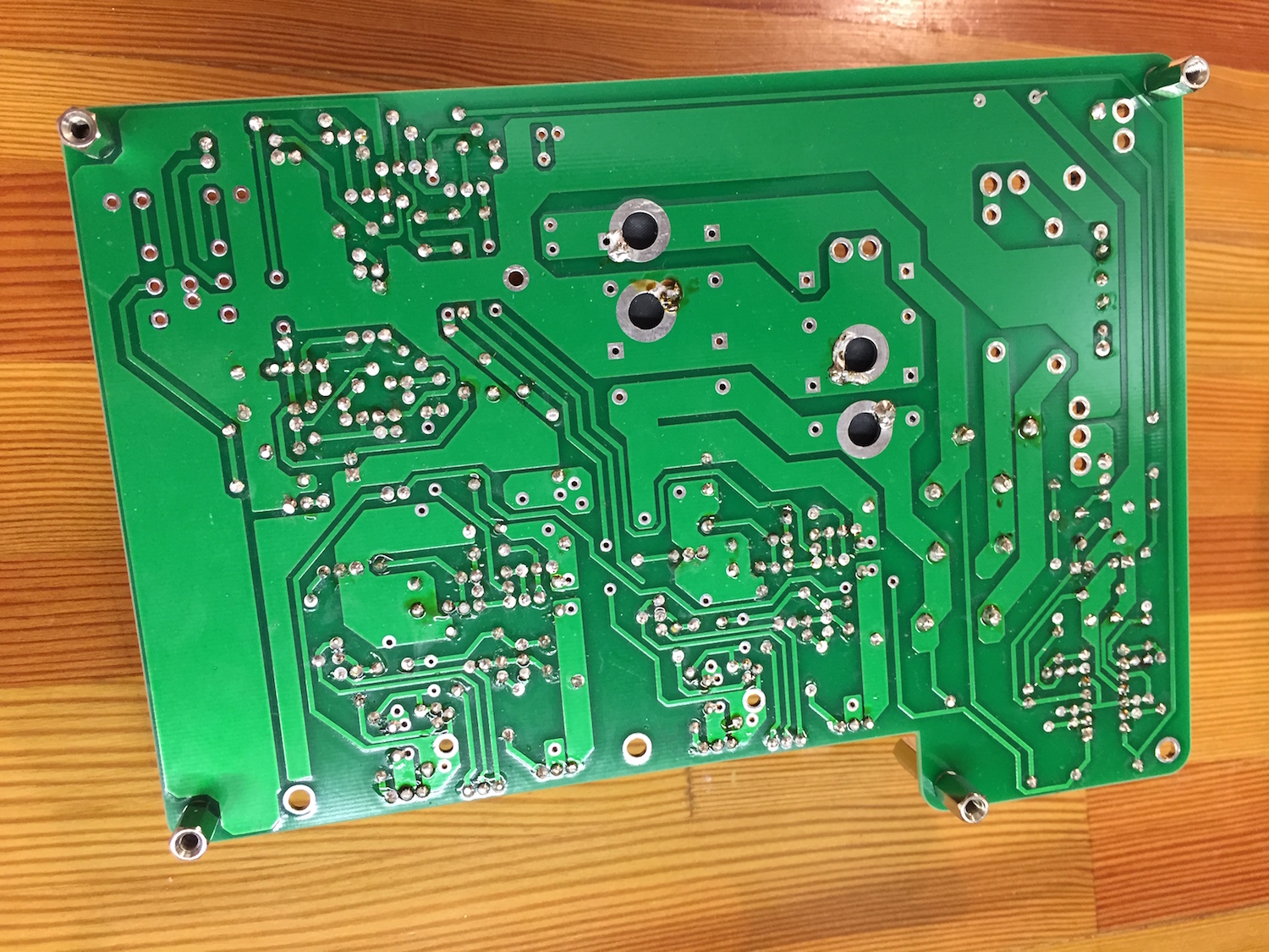

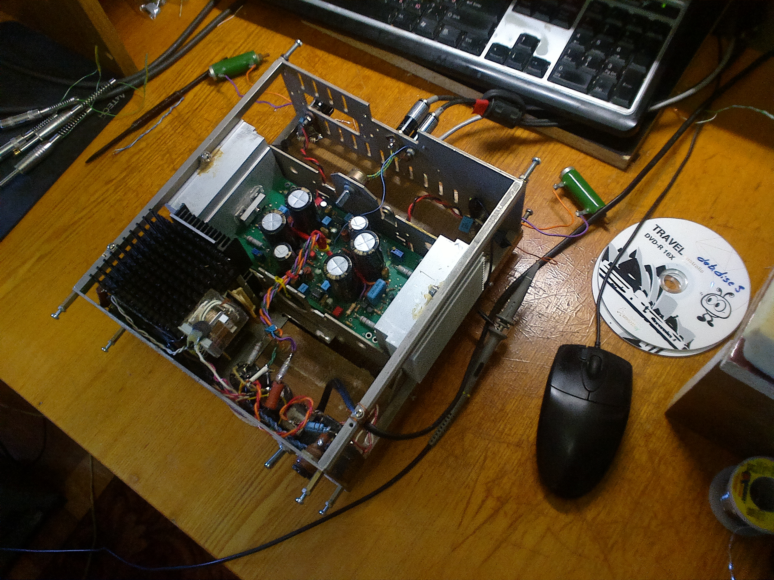

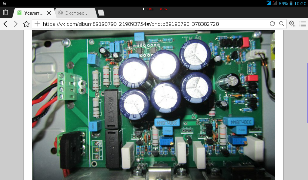

    Запитал от транса 2х25 без страховочных резисторов 10 ом (ставил вместо предохранителя между трансом и диодами), теперь ещё и 100гц фон появился. С горя собрал на макете JLH с cap multiplier*ом — еле слышно белый шум, только если прям вплотную к колонке ухо поднести. Видимо придётся запасаться радиаторами

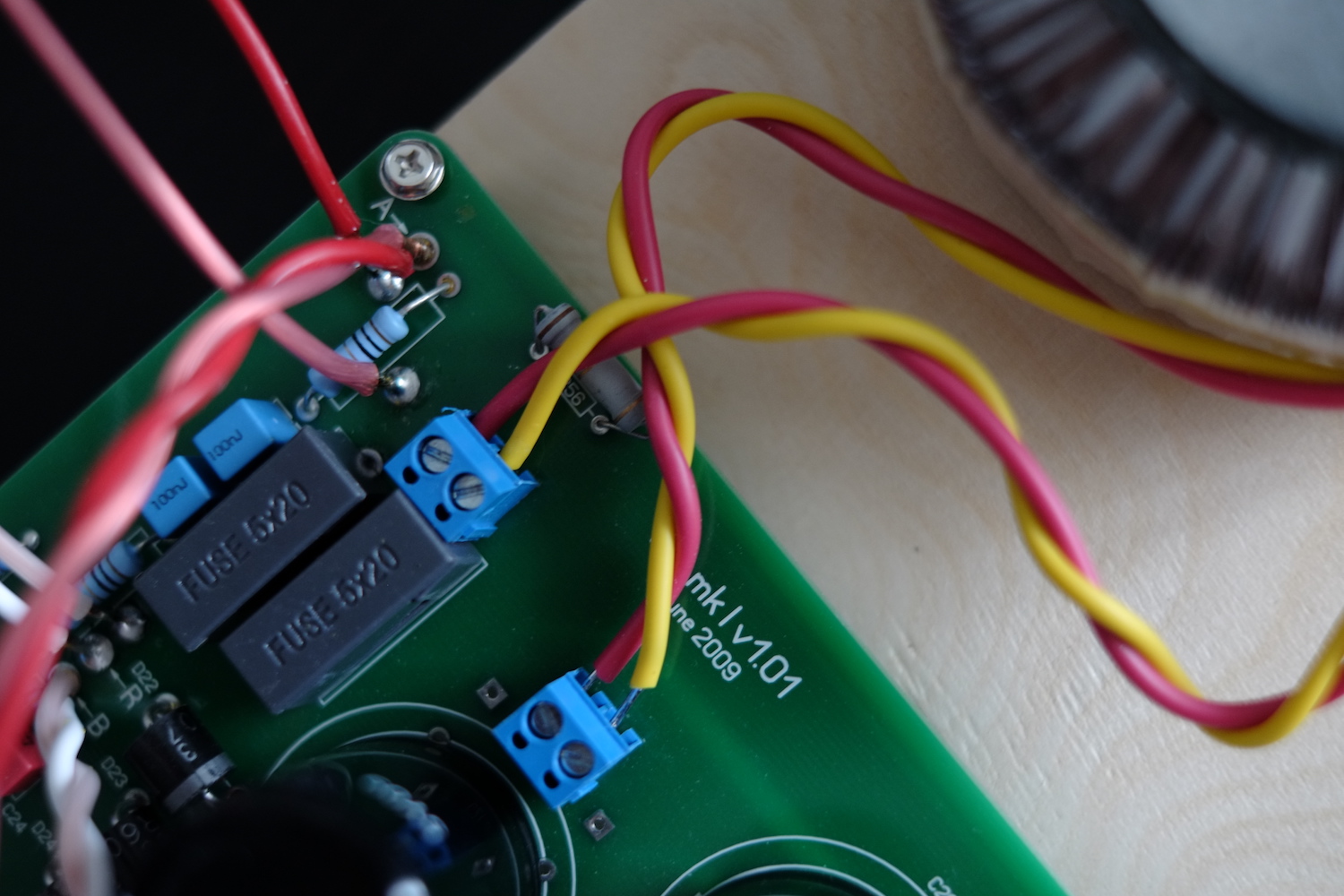

    фото ум в студию! Интересует расположение питающих проводов от трансформатора к плате УМ... А вообще какого фига такие вещи пишутся в ФАКу? Может создать отдельную тему в разделе для начинающих? Если вы, конечно, хотите разобраться...

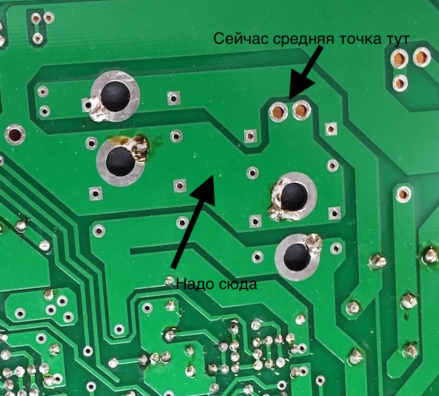

    Было с ним подобное, подпаял общий провод прям на конденсаторы на плате минуя дорожку от винтовых клем питания, фон ушёл. Плата такая: Нажмите на изображение для увеличения.
Название:	унч никитина.png

    фото ум в студию!
    Сейчас в таком виде:
    Транс по заявлению производителя имеет
    1.Пониженный ток холостого хода.
    2.Пониженный уровень шума.
    3. Низкий уровень электромагнитных помех.
    Вроде даже дальше, чем в оригинале?
    Сначала вместо R56 стояла перемычка, думал может петля, попробовал вместо него 1Ω, ничего не поменялось:
    А как именно — по 1 на каждый кондёр, 2 на 1? Там полигон вроде немаленький, мне сходу непонятно как сделать лучше
    Вот плата снизу:
    update: кажется понял
    hsv7676, спасибо за совет, попробую!

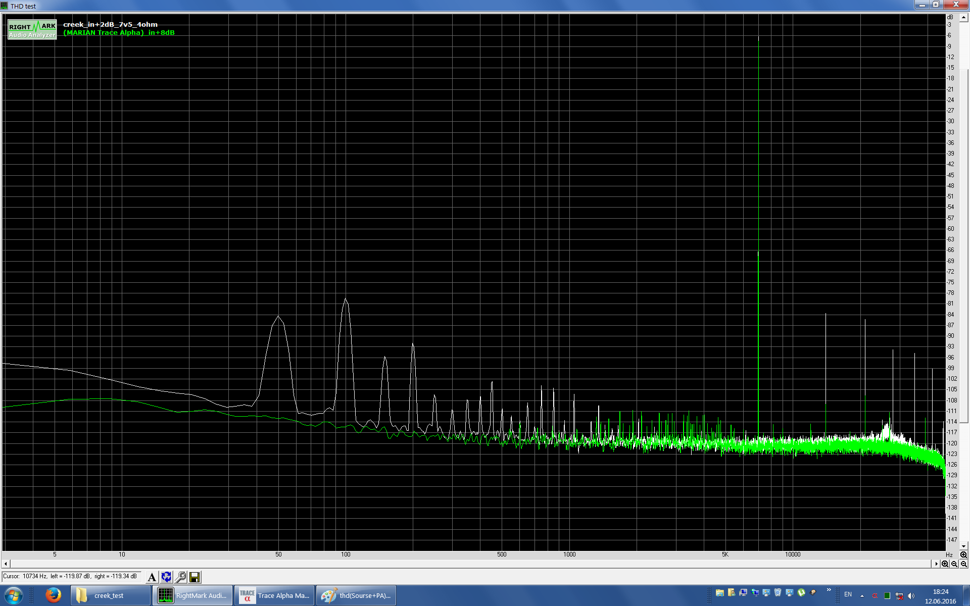

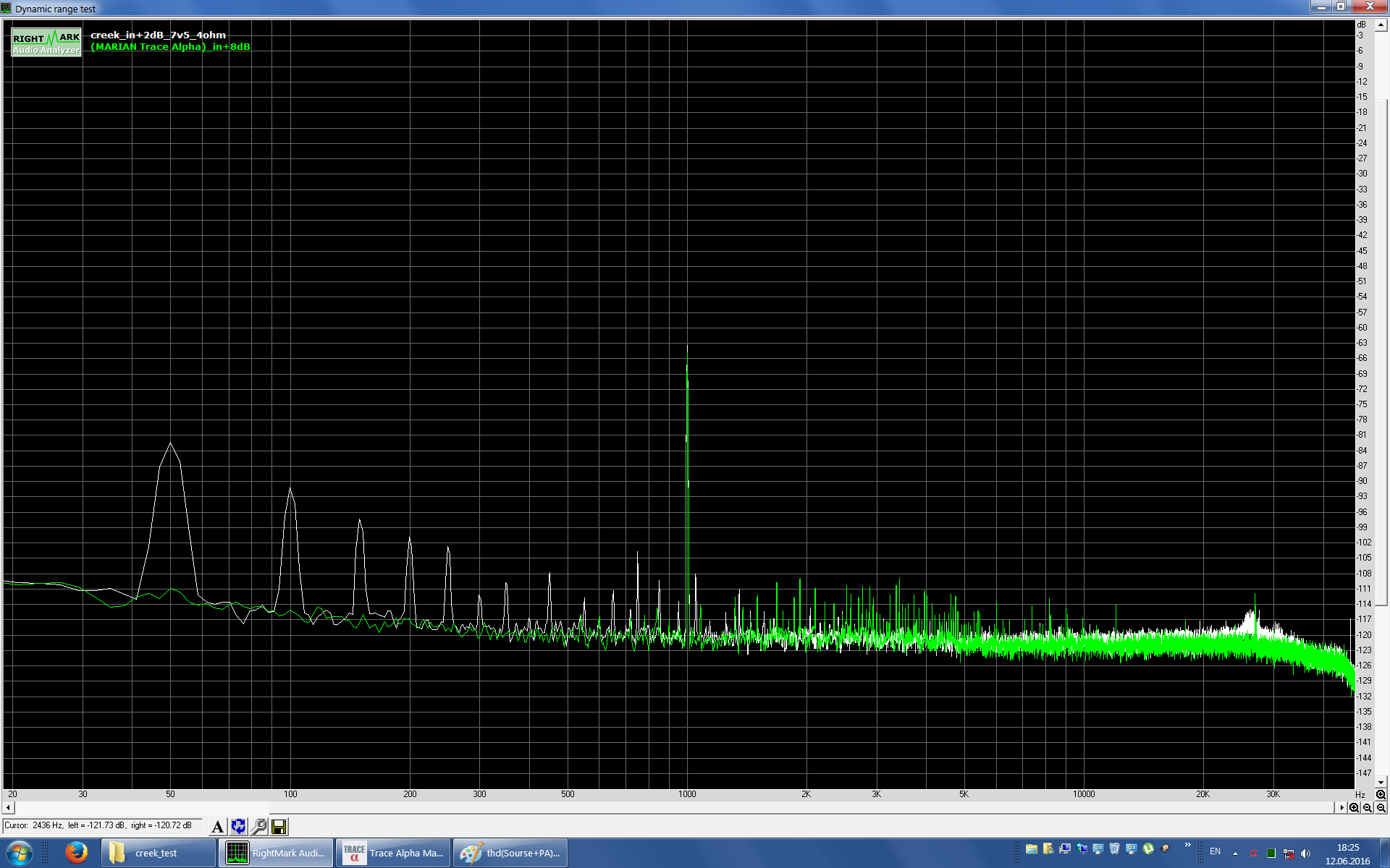

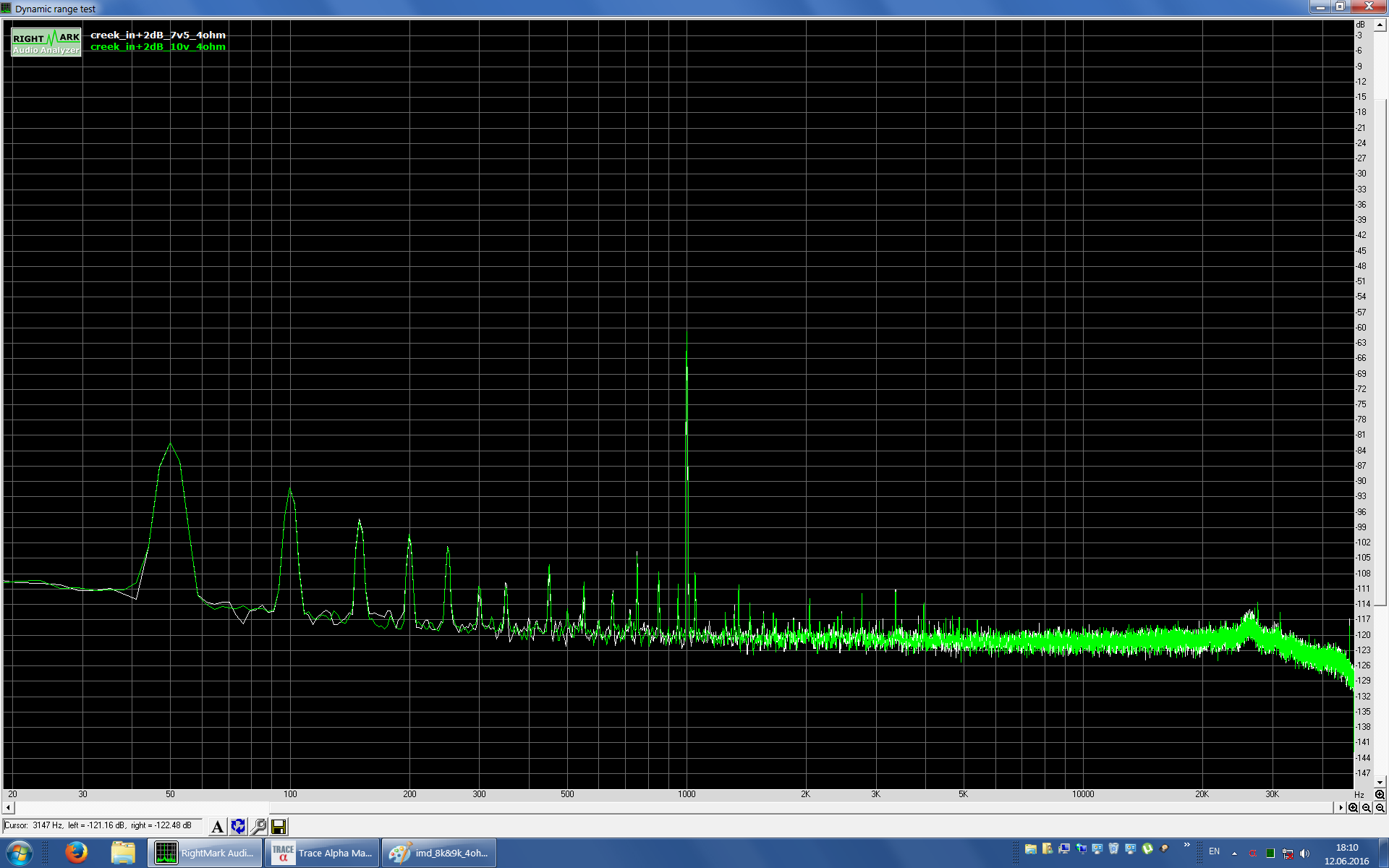

    А что за ФАКу без измерений? ))
    Измерения проводились в RMAA5.5 в режиме 24 бит/96кГц на нагрузку 3R9 ohm... РГ на всю - т.к. КНИ Звуковой Карты(ЗК) не самый выдающийся даже на средней громкости... Поэтому большинство графиков ЗК+УМ, чтобы увидеть более-менее реальные хар-ки...
    ВК - не улучшенный... Питание +-25В, ток покоя 70мА... БП один на два канала... В серво(с выхода ОУ на ДК) - 20к(как на схеме) ... рег-ку серво давно убрал, т.к. было много грязи, из-за близости к БП переменника в серво - 2х50к и проводов идущих к нему с платы ум(наводки и тд)...
    Итак АЧХ -
    Зеленый - АЧХ ЗК, Белый - УМ с 7,5в на выходе...
    Понятно что это АЧХ ЗК, ну и ладно...
    Уровень Шума:
    Зеленый - ЗК, Белый УМ...
    ДД:
ID:	268697 Нажмите на изображение для увеличения.
    Первый график - ДД ЗК+УМ(7в5 на выходе)... Второй - ДД УМ(7в5+10в)...
    КНИ:
    Только 7,5в ... Далее(на 10в) уже растут КНИ ЗК...
    ИМД:
ID:	268699 Нажмите на изображение для увеличения.
    Первый - УМ(7в5+10в)... Второй - ЗК+УМ(7в5) - надеюсь понятно, что из белой "палки"(гармоники УМ) нужно вычесть зеленую(гармоники ЗК)... т.ч. ИМД "под сотню!"

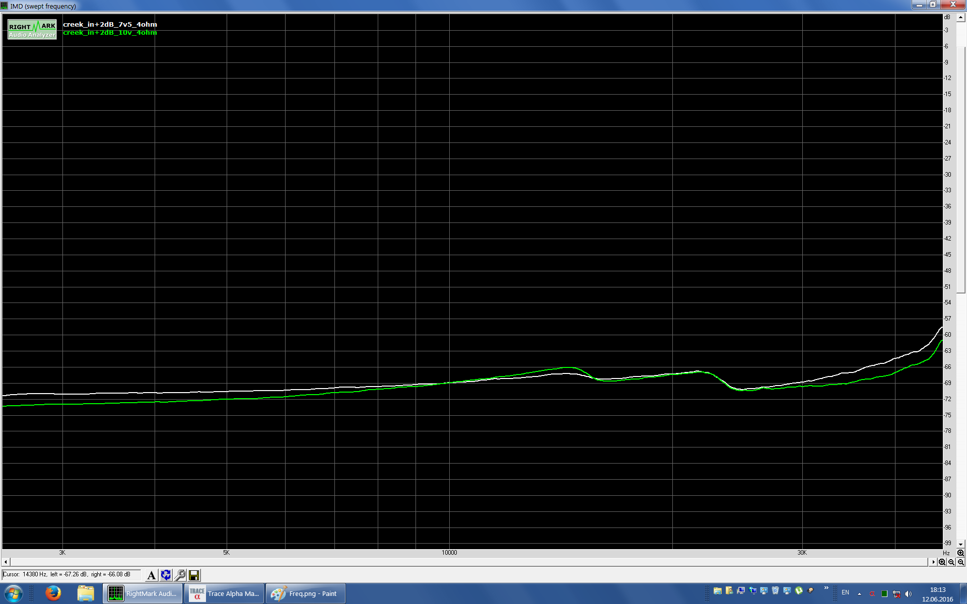

    ИМД от Частоты:
ID:	268701 Нажмите на изображение для увеличения.
    не бог весть что, но все же...

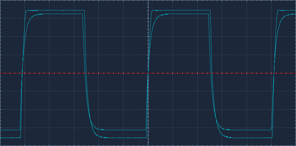

    ПрямоУгольный импульс:

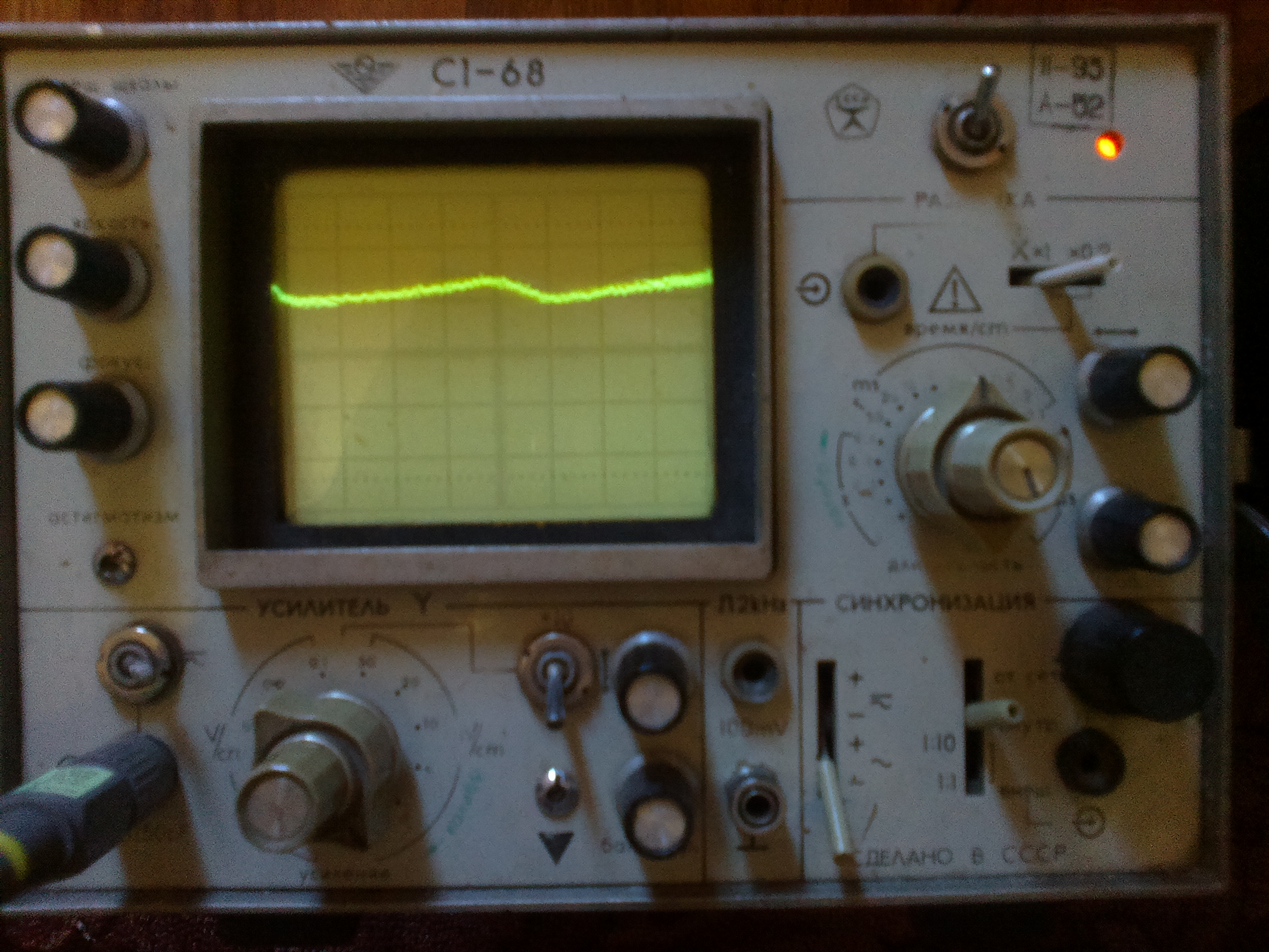

    уровень шума(фона) на выходе при РГ закрученном в ноль:
    ЛК:
    2миллиВольт/клетку, 2миллиСек/клетку, постоянка - 2мВ
    ПК:
    то же, постоянка - 0мВ
    как видно, шум(фон) на выходе менее 1мВ, в основном за счет 50 и 100 Гц... Емкость в питании - 15000мкФ в плечо... т.е. если добавить емкостей в БП, шум уменьшится до 100мкВ и меньше...

    По умолчанию Re: FAQ: Усилитель Никитина на N-канальных полевиках
    Вопрос по замене некоторых элементов. Можно ли резисторы R4,R10,R16 1кОм заменить на 1,1кОм;резистор R8 30Ом на 33Ом.R28, R29 0,47Ом есть только китайские керамические. Что-то ставить их не хочется.Из наших есть с5-16мв на 0,33 и 0,62Ом. Как я понял мощности всех резисторов 0,125Вт кроме R15 - 1Вт;R28, R29 - 5Вт;R11, R31, R32 - 1Вт; R30 - 2Вт?
    Конденсаторы C3, C5, C7 автор рекомендовал полистирол или полипропилен. Но полистирола или полипропилена на 220р, 10р и 68р я вообще не видел. Можно ли использовать керамику npo? В некоторых реализациях усилителя С3 уменьшен до 100р- увеличили частоту среза входного фильтра?
    А в схеме улучшенного выходного каскада точно нет ошибок?
  21. #180
    Частый гость Аватар для stanislau
    01.02.2010
    477
    Это Вы про VT9 и VT11?
