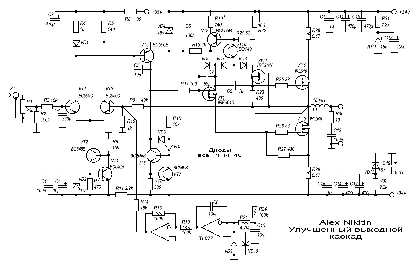

    Часть 1. Усилитель Никитина на N-канальных полевиках.
    Это переработанный вариант на основе схемы разработанного мной и уже давно снятого с производства усилителя Creek 4330 (выпуска примерно 1997 года). Почти в точности такая схема у усилителя, который я и сейчас использую дома.
    Схема усилителя здесь:
    http://www.ant-audio.co.uk/circuits/MOSFET1.gif
    Как видите, схема довольно простая с небольшим количеством деталей.
    Выходная мощность при питании ± 35 Вольт примерно 40 Вт на 8 Омах, 65-70 Вт на 4 Ом.
    Выходные транзисторы помещены на теплоотвод с тепловым сопротивлением не больше 1-1,5 градусов на Ватт, закреплены прижимом сверху алюминиевым блоком 10х10х45мм, изоляция ОБЯЗАТЕЛЬНО слюдяная с теплопроводящей смазкой с обеих сторон. Никаких мягких прокладок на ТО220 - спалите усилитель. Из-за изоляции резко уменьшается тепловая постоянная времени, что чревато тепловым убеганием при нагрузке. По этой же причине нельзя использовать силиконовые ("резиновые") прокладки — только слюду или керамику с термопастой(!) или же монтаж транзистора на медной пластине 5-10 кв. см, а потом уже изоляция самой пластины силиконовой изоляцией.
    Q9 должен иметь хороший тепловой контакт (со смазкой) с теплоотводом выходных транзисторов и лучше всего прямо между ними. Величина R15 определяет крутизну температурной компенсации и может быть слегка изменена для другого типа выходных транзисторов.
    Может потребоваться подбор в небольших пределах R15 (150-330 Ом) для правильной температурной компенсации тока покоя. Если ток покоя с нагревом увеличивается, то сопротивление надо уменьшить. и наоборот. Лучше сделать небольшой отрицательный наклон, чтобы с прогревом теплоотвода ток покоя бы слегка уменьшался - процентов на 10-15 после работы на полной мощности в течение некоторого времени.
    Теплоотвод желательно заземлить.
    Не показаны на схеме цепи питания, в том числе питания ОУ (±15В). Основной блок питания может быть от ±25 до ±35 Вольт с ёмкостью сглаживающих конденсаторов от 6800 до 10000 мкФ на два канала, защищённый плавкими предохранителями на 3-4 А («медленными», с буквой Т) на ВХОДЕ выпрямительного моста, то есть последовательно с каждой половиной вторичной обмотки трансформатора.

    А что дает кусок провода 15см между точкой соединения Q11, Q12 и выходом?
    Заменяет собой индуктивность. Провод желательно многожильный сечением где-то 0,5 кв. мм. Его обычно хватает для обеспечения стабильности на ёмкостной нагрузке.
    Без этого провода или небольшой индуктивности, как я написал, выходной каскад может иногда возбуждаться при работе на сравнительно небольшие ёмкости (5-10 нФ). Полезно проверить стабильность на прямоугольном сигнале 1кГц с набором ёмкостей от 5000пФ до 1-2 мкФ.
    В целом рекомендую на выход поставить ещё последовательно цепь из резистора 3Вт 1 Ом параллельно с намотанными на него 10 витками эмалированного провода диаметром 1 мм. Это в целом обеспечит хорошую стабильность на реактивной нагрузке даже при не слишком удачной разводке.

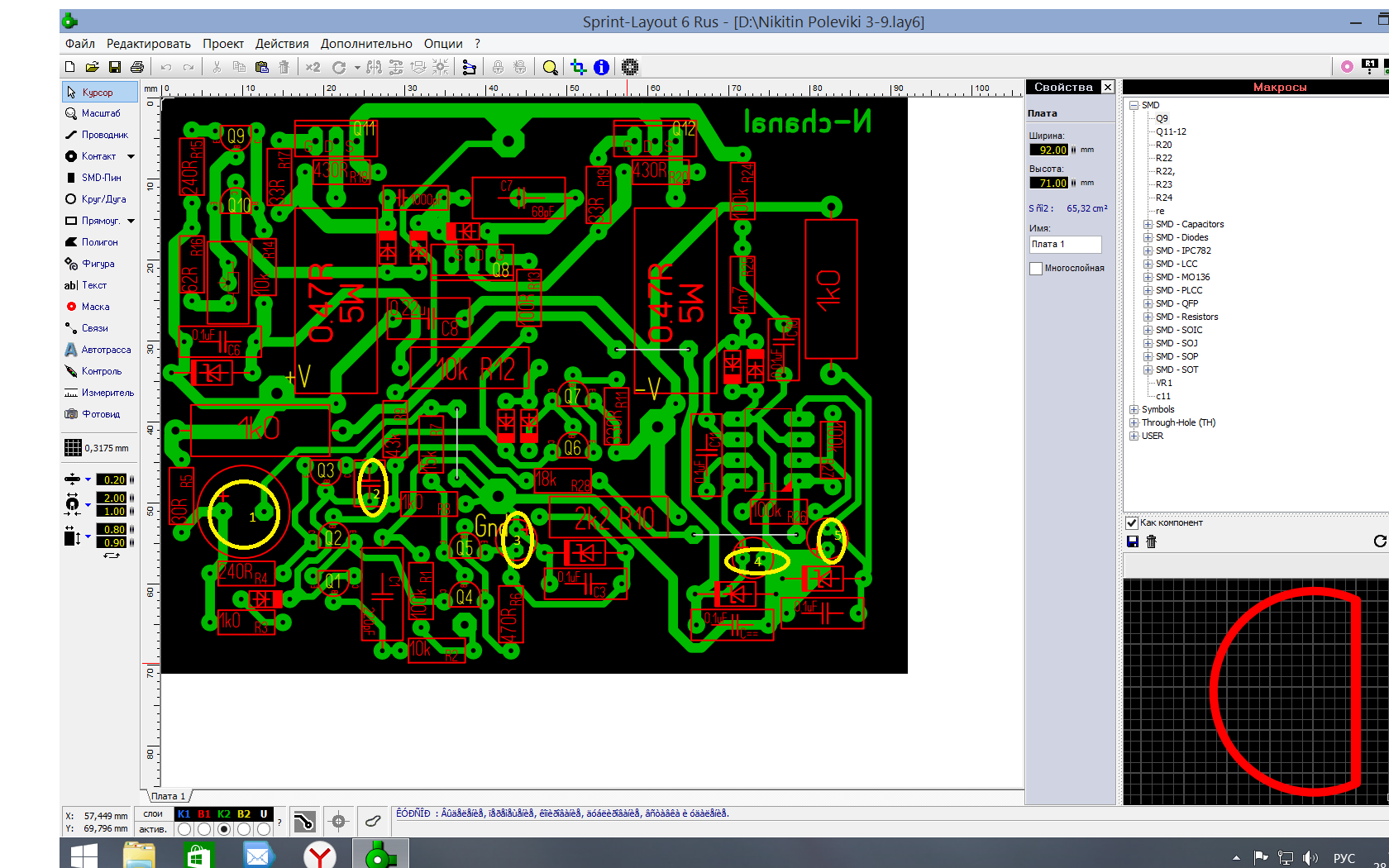

    Ещё бы сюда вкинуть пристойные печати был бы полный фак Для ленивых
    Работаю над этим.
    Наиболее близкую к 4330 нарисовал digitas Можно взять её за основу.
    Оригинал печатки (отсюда), с которой она нарисована и схема Creek 4330 (отсюда) прилагаются.

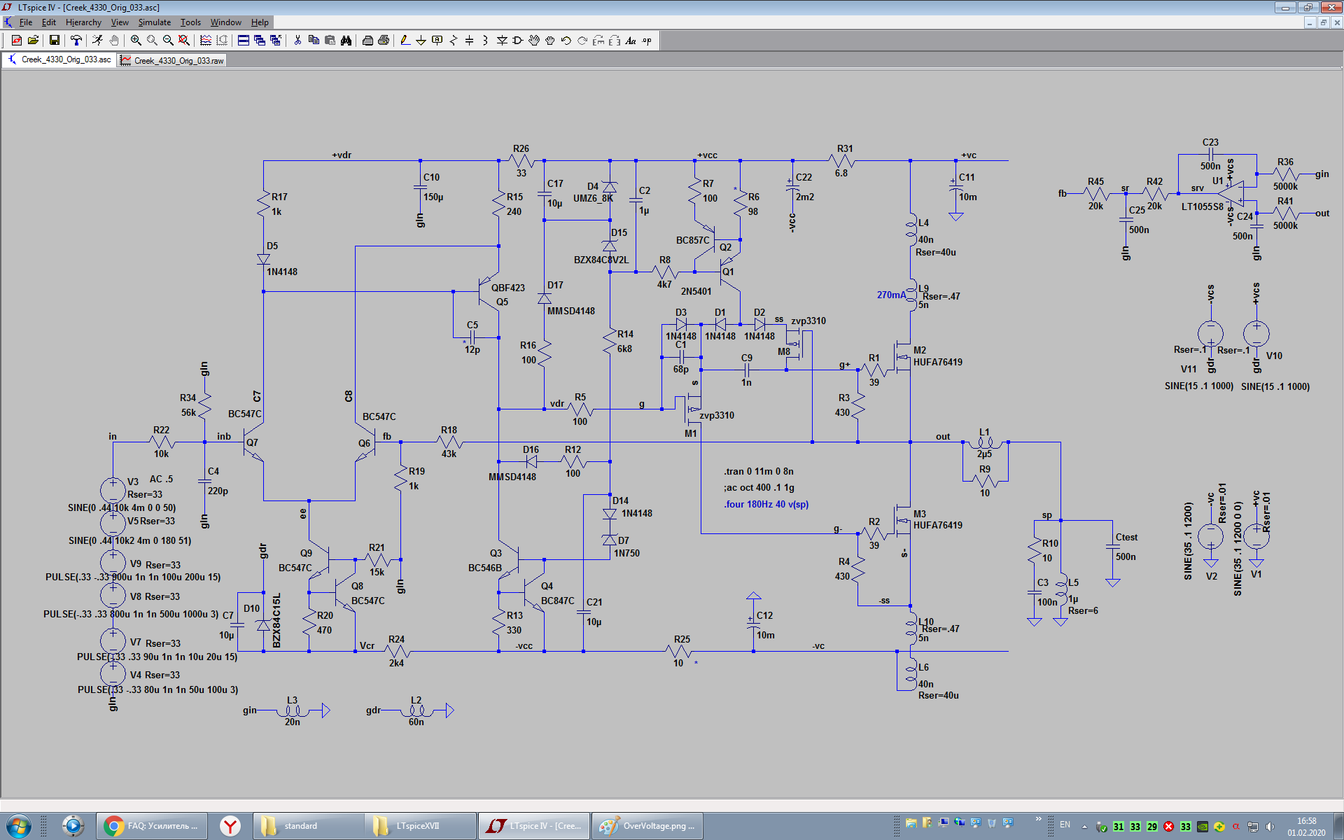

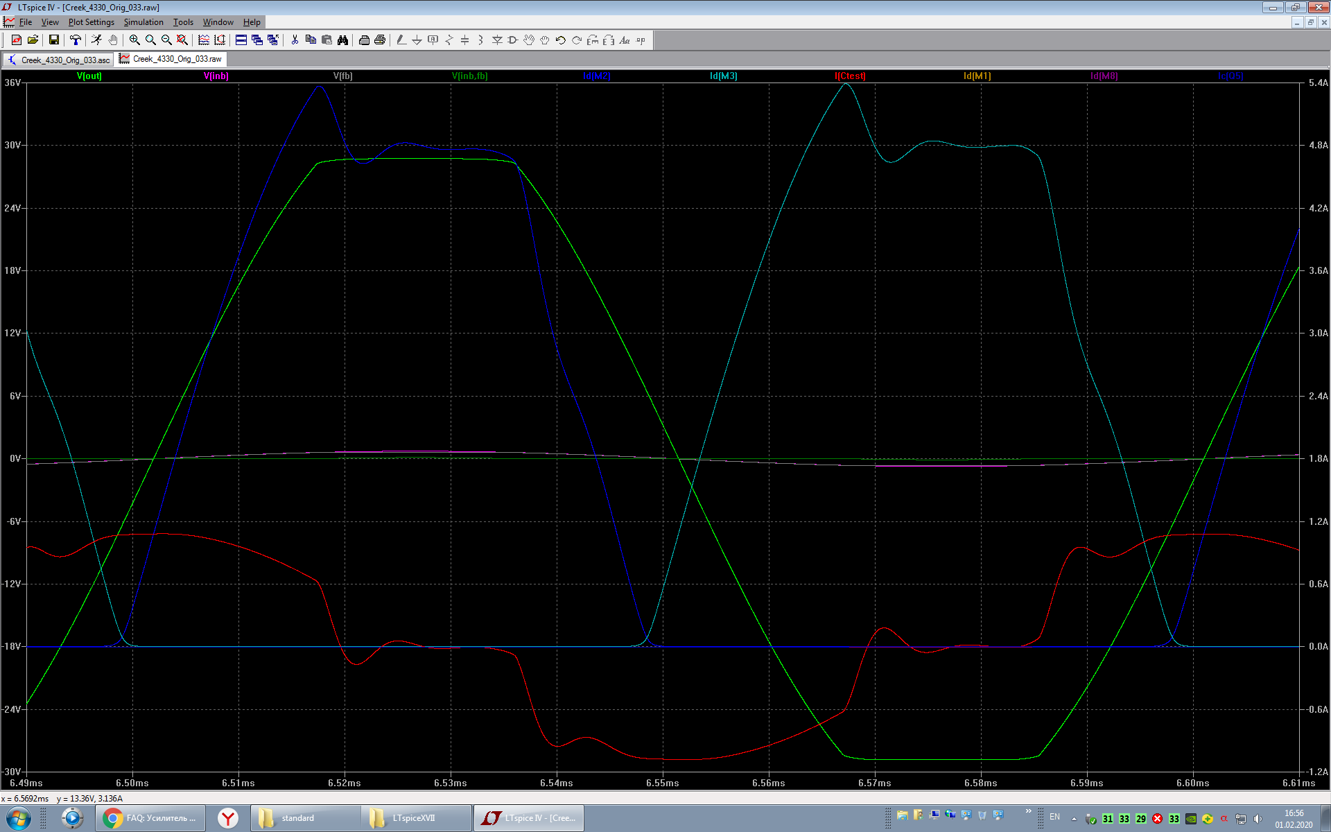

    Цитата Сообщение от Алекствер Посмотреть сообщение
    Всем здрасьте! Никого не напрягает, что при ограничении выходники в импульсе рассеивают сотни Ватт? (симулировал в LTspice).
    А вас "оригинальные" выходники)) А то у меня 11 лет работает и ничего,не напрягает.))))
    Не ,ну так то , в симуляторе то мы и на Марс уже полетели.
    А если серьёзно,не сильно то доверяйте симуляторам,там сильно много от чего зависит "правильный" результат,
    модели у вас, мягко говоря, кривые ... ...
    ... начнем с того, что большинство распространенных моделей полевиков не учитывают изменение вх. емкости, поэтому все симуляции со входом в отсечку не отражают реальных процессов происходящих в этом режиме ... но тем не менее, вот график
    со входом в ограничение на емкостной нагрузке(500нФ||6 Ohm) - все довольно аккуратно и красиво ... ,без R16,D17, возможно будет чуть хуже, но, что есть, то есть ..)) в архиве наш ответ Чемберлену!(Алекстверу)

    По умолчанию Re: FAQ: Усилитель Никитина на N-канальных полевиках
    Подскажите пожалуйсто по номиналам кондеров
    1 - С4 470мкФ 50В
    2 - С5 10пФ
    3 - С2 10мкФ
    4 - ?
    5 - ?
  18. #217
    29.01.2007
    2,785
    4- и 5- 47мкф х 16в
    Можно и потолще, какие влезут. Но не меньше
  19. #218
