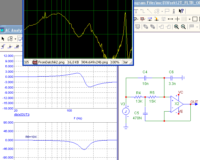

    2 Yauhen,
    Можно скорректировать артефакт на АЧХ бародатчика (пост https://forum.vegalab.ru/showpost.ph...&postcount=831 ) с помощью дополнительного корректора, если лишний ОУ не жалко поставить -
    Подстройкой R4 (или R5) можно точнее подогнать параметры корректора по частоте.
    Последний раз редактировалось Nota Bene; 01.01.2009 в 23:31.
  15. #854
    Сказочник Аватар для Yauhen
    23.02.2005
    Беларусь
    1,606
    Так и сделаю. Лишего полкорпуса ОУ не жалко.

    Цитата Сообщение от Yauhen Посмотреть сообщение
    Так и сделаю.
    Один коммент - последовательно с входом этого корректора надо включить резистор в 1...2кОм, чтобы не грузить выход предыдущего каскада емкостной нагрузкой (С4,С6).
