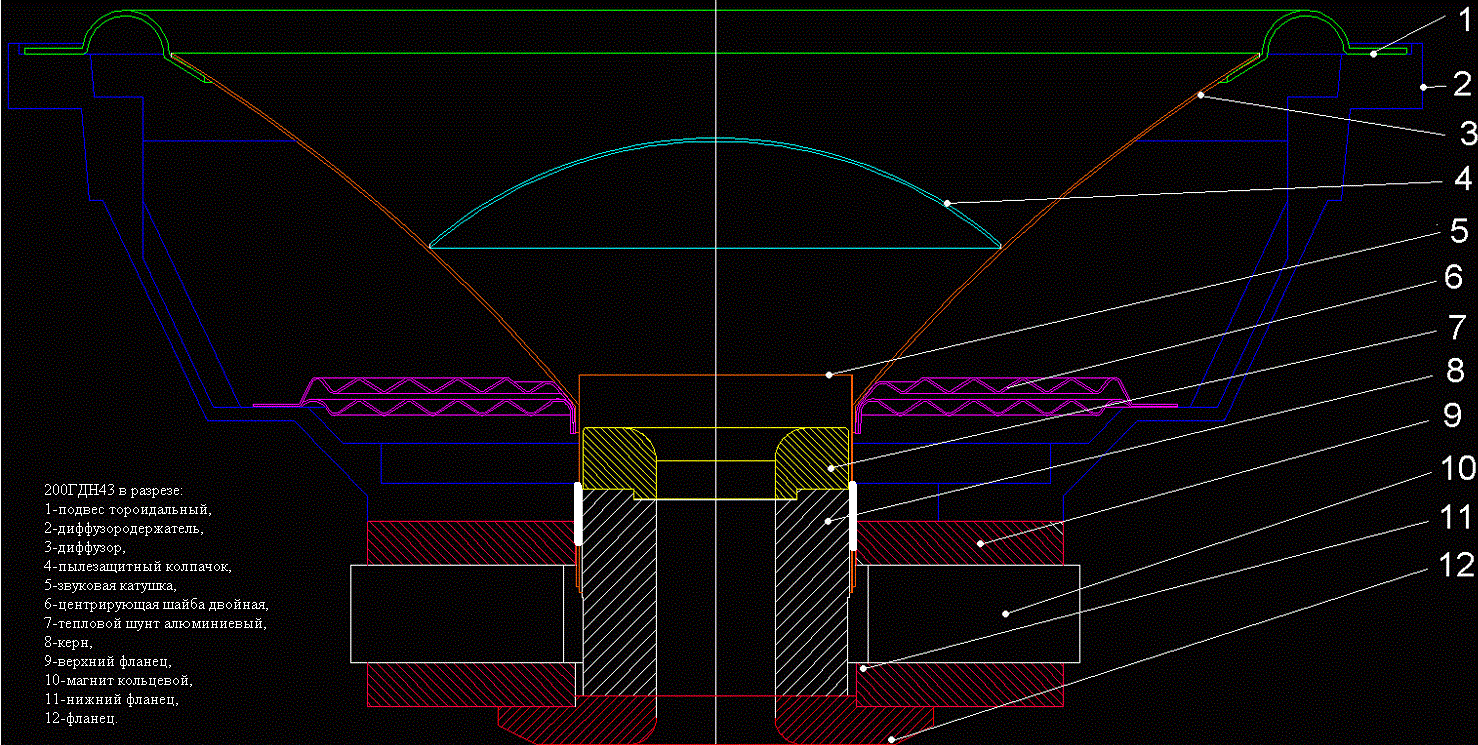

    если катушка динамика "вылетела" из магнитного зазора, то это однозначно - потеря контроля
    Если вся катушка выскочила из зазора, то конечно, ЭМОС не спасет, а если не вся, а только наполовину?
    (Катушка белая)
    ИМХО, тут ЭМОС ещё работает, правда ценой непропорционального увеличения уровня сигнала с усилителя.
    толщина верхнего фланца/магнитного зазора/ составляет 7мм, высота намотки катушки - 15.8мм
    Я почему-то думал, что магнитный зазор 5 мм, катушка 12 мм. У меня вообще гибрид: диф с катушкой от 25ГД-26Б, корзина с магнитом от 25ГД-26. Вот нашёл по 25ГД-26Б http://hghltd.yandex.net/yandbtm?fmo...d000c9&keyno=0: зазор 7 мм, высота намотки 13,5 мм. Хmax= +\- 3,25.

    Небольшая поправка: под названием 25ГД-26Б "скрываются" два динамика - 35ГДН-1-4 и 35ГДН-1-8. У первого действительно высота намотки ЗК составляет 13.5мм, у второго - 15.8мм. Источник:Электроакустическая аппаратура СССР 2.4.4.2.6.1 и 2.4.4.2.6.2 .

    У меня 4 Ом версия. Без надрыва работает с амплитудой 10 мм (от пика до пика) т.е. за Xmax.
