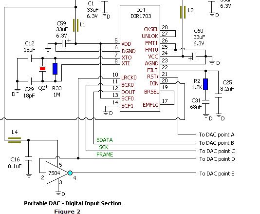

    pupsik46, я вообще не понял ход рассуждения...
    Если я хочу подключить например цапы AD1860 (18bit) к AD1896, то как это сделать? AD1896 обязательно должна быть слэйв, или можно выходы оставить мастером?

    Без дополнительнои логики не сможеш - разделитель каналов на плиске или дискретнои логикe. Или вместо 1896 използуеш филтр DF170х или SM584х итд.
    1896 может работать и в слеиве и в мастере, в слеиве можно поднять OS.

    На дискретной логике - это инвертировать LRCK для одного канала, а BCK и DATA подавать одновременно на оба цапа (как на рисунке - фрагмент схемы цапа на AD1866 с сайта headwize)? Или что-то еще надо сделать? И какой выходной формат у AD1896 надо выбрать?

    Grigori G., RJ, но фазовыи здвиг будет т.е. цапы преобразуют данные неодновреммено.

    По умолчанию Re: Особенности ASRC AD1896
    Это понятно, но в принципе, такой вариант работать должен? И, если я правильно понимаю, чем больше оверсэмплинг, тем меньше будет фазовый сдвиг.

    Да ерунда это, а не фазовый сдвиг. Не стоит париться.
