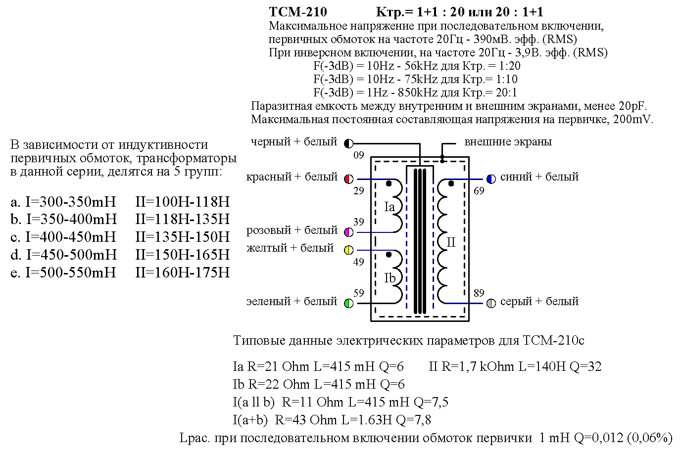

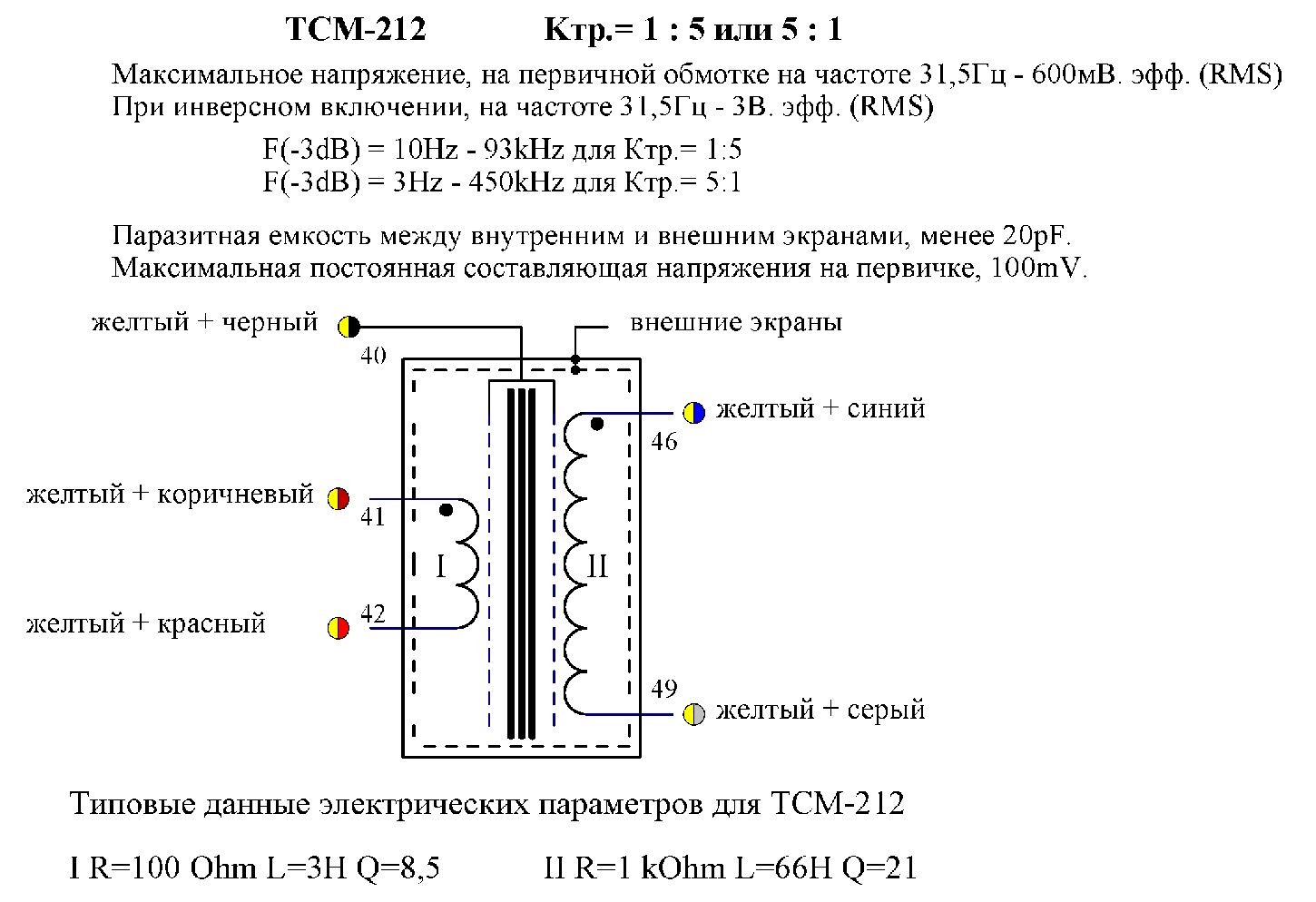

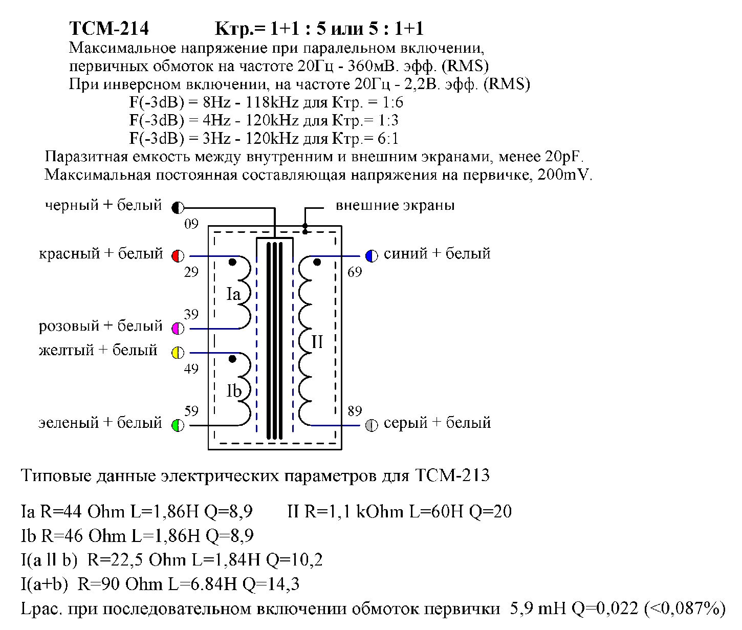

    Данная серия была разработана как альтернативный вариант для замены винтажного пермаллоя. Об их звучании, наиболее полно рассказал Констанитин Мусатов в своем отчете, за что ему огромное спасибо!
    http://audioportal.spb.ru/forums/sho...171#post161171
    МС трансформаторы от Воробьева
    Заказал я у Александра для себя трансформаторы ТКМ-210. Их можно использовать или для МС-ММ конвертации или как послецаповые. Можно их коммутировать или на коэффициент 1:10 или на 1:20. Пришли они ко мне на замену достаточно давно проданным трансформаторам Sowter 9570. Поскольку память уже стерла звук старого комплекта, то, поначалу, мне трудно было что-то сказать относительное. Но тут случилось чудо, меня попросили засунуть в корпус комплект новоприобретенных Саутеровских трансов. Что бы не терять хороший шанс, я постарался провести наиболее точное сравнение. Для этого были взяты одинаковые разъемы Cardas на сторону МС, одинаковые квадрупольные балансные кабели Canare одинаковой длины и XLR разъемы HiCon.
    Итак, имеем два комплекта с одинаковыми потребительскими параметрами с коэффициентом 1:10. Если смотреть по объективным параметрам, 9570 выигрывает у 210 по полосе, не сильно но есть.
