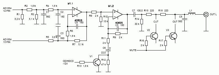

    Пожалуйста. Есть только такой. Сам срисовывал. Родные опера стояли 5532.

    Как я вижу, на С7 и С16 около 2 вольт постоянки, так?
    Что за емкости поставил?

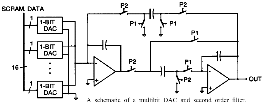

    если не ошибаюсь то вот ето http://www.diyaudio.org.ua/forum/download.php?id=234 про 1852
    Да, точно, все в одном флаконе, как и у цирозных цапов
    Не, там около 90 мВ постоянки. Хотел попробовать свести к нулю и выкинуть эти конденсаторы. Но так руки и не дошли. Вот операционник AD826 не плохо там прижился. Прбовал OPA2604 - не понравилось, чуть лучше родного.
    Кондеры поставил BG не полярные 100 на 35 вольт. До этого стояли полярные. На схеме нарисовал уже не полярные.
    БП делал дополнительный, об этом писал выше.
    В общем что получилось - мне понравилось.

    Цитата:
    Сообщение от nazar если не ошибаюсь то вот ето http://www.diyaudio.org.ua/forum/download.php?id=234 про 1852
    Нет, у циррозных еще хуже - коммутируемый фильтр на емкостях и ключах.
    У АДшек этого нет.
    Кто ответит, какая постоянка на аудиовыходах AD1852, AD1854?
    Она строго равна?
    John72, сдается мне, что R2 и R5 (R29, R26) должны быть равны (с хорошей точностью), также как и R3=R7 и R19=R27, тогда постоянка на выходе первого ОУ исчезнет. Подумай.
    Непонятна функция R1 R31.
    А на том рисунке что Игорь выдрал со статьи конденсаторы не комутируются?
    Коммутируются, знамо дело, а откуда видно, что это кусок AD-шки?
    У меня есть эта статья, про какой именно ЦАП там идет речь, я так и не нашел.
    Может, подскажешь?
    Вот выдержка из FAQ:
    <Что на выходе у Multibit DeltaSigma?
    Ну от 10 Гц до 20 кГц наверное музыка. А что выше по частоте? Какие помехи, какой амплитуды, на какой частоте поселились?>
    Lynx:
    Выше - всякая дрянь. Особенно - сильно выше, скажем от единиц МГц и далее. Спектр помех практически сплошной с пиками на частотах, соответствующих частотам, кратным текущей частоте дискретизации самих ЦАП и кратных основному мастерклоку (но это уже сильно выше). Уровень (в форме тока) может достигать 45...50дБ.
    <Чем отличаются с этой точки зрения ЦАПы типа AD1853, от
    SwitchingCapacitors DAC фирмы AKM?>
    Всем. У циррусоподобных ЦАП кроме самих модуляторов, еще встроен ФНЧ на переключаемых емкостях (подробности - см. в ж. Радио 1984 года, там был целый цикл статей про это). А это значит, что кроме помех модуляторов, есть еще и кратные частоте работы ключей фильтров помехи от ФНЧ. Они тоже сосредоточены довольно высоко, но результирующий суммарный уровень помех на частотах более 1...2МГц у таких ЦАП существенно выше.
    Кроме того, в них нет возможности оптимизации аналоговой части,
    поскольку преобразование I\U уже выполнено внутри и на весьма говёном ОУ, а вслед за ним стоит еще подобное же чудо в ФНЧ. Про параметры и свойства "накристальных ОУ" дельтасигмовых ЦАП был обзор у AD в статье про прототип AD1852.
    <Что же фильтрует фильтр на переключаемых конденсаторах? Он ведь по идее должен снижать как раз суммарный уровень. Иначе зачем его туда засунули?>
    mixxxxxer:
    На переключаемых кондерах делаются "универсальные" ФНЧ, позволяющие управлять частотой среза фильтра. Для каждой частоты дискретизации входного сигнала требуется соответствующая частота среза.
    В ЦАП подаются сигналы разного формата, с разными частотами
    дискретизации. При смене частоты дискретизации входного сигнала
    соответствующий блок управления внутри ЦАП подстраивает выходной фильтр на switched capasitors под требуемую частоту среза (меняет скорость переключения конденсаторов).
    Но ведь никто не обещал, что выше (существенно выше среза) все будет мотонно стремиться к нулю. На то и внешняя обвязка существует. Выходные шумы становятся сильно высокочастотными и поэтому их как бы легче (меньшим порядком ФНЧ) можно убирать. В теории..
    А разница между одно- и мультибитным дельта-сигмами - в параметрах нойз- шейпинга, т.е. "количестве" и скорости роста шумового пьедестала после звукового диапазона. У мульти- рост существенно меньше, чем у
    однобитников.. Опять же, в теории..
    Вот в соседней ветке mixxxxxer цитирует Андронникова:
    ЗЫ. Вот теперь начинаю примерно понимать, почему Андронников в своих ДС ЦАПах "парился" с выбором модели ЦАП. Из статьи про Lynx23 и применение в нем SM5865:
    "Во-вторых, эти ЦАП, при токовом построении выхода модуляторов,снабжены внутренним пассивным ФНЧ (на СТАТИЧЕСКОЙ емкости, в отличие от ФНЧ ЦАП производства Cirrus Logic и Asahi Kasei, которые применяют в своих ЦАП ФНЧ на переключаемых конденсаторах) с частотой среза порядка 400кГц..."
    Т.е. речь идет не про ЦАПы от AD.
    Ошибаюсь?
    Может, подскажешь?
    мне кажется что эта статья как раз про 1852, откуда такая инфа не помню так как качал этот пдф давно, может и ошибаюсь, но точно что это AD
    может Дима поправит.
    также посмотрите на еще один от АД http://www.diyaudio.org.ua/forum/download.php?id=235
    мож я с ним попутал, сам щас немогу качнуть и посмотреть ети пдф
    Не понятно, о чем это. Там у них вообще какой то switching capacitors DAC, коим AD1852 вроде как не является.
    Ты знаеш еще какието кроме этого для ДС? я нет

    Есть ДС модулятор, а есть IU + фильтр на переключаемых конденсаторах. Вот он и обозван, как Switching Capacitors DAC.
    Никакого такого нет, ни в AD1853, ни в AD1852.
    ИМХО т.к. параметры по THD+N этих двух микрух одинаковые (-104 дБ), то и модуляторы там одинаковые. Разница тока в наличии встроенных ОУ в AD1852 (причем нормальных ОУ, не ухудшающих THD+N).
    А еще в той статье пишут про какой то асинхронный мастерклок и ФАПЧ, встроенный на кристалл микрухи. Такое есть в AD1958, а не в 1852.
    нет не так. Switching Capacitors DAC это Switching Capacitors DAC, а Switching Capacitors Filter это Switching Capacitors Filter не надо их путать.
    Off:
    после твоих слов об ФАПЧ - точно я перепутал пдфки сорри
