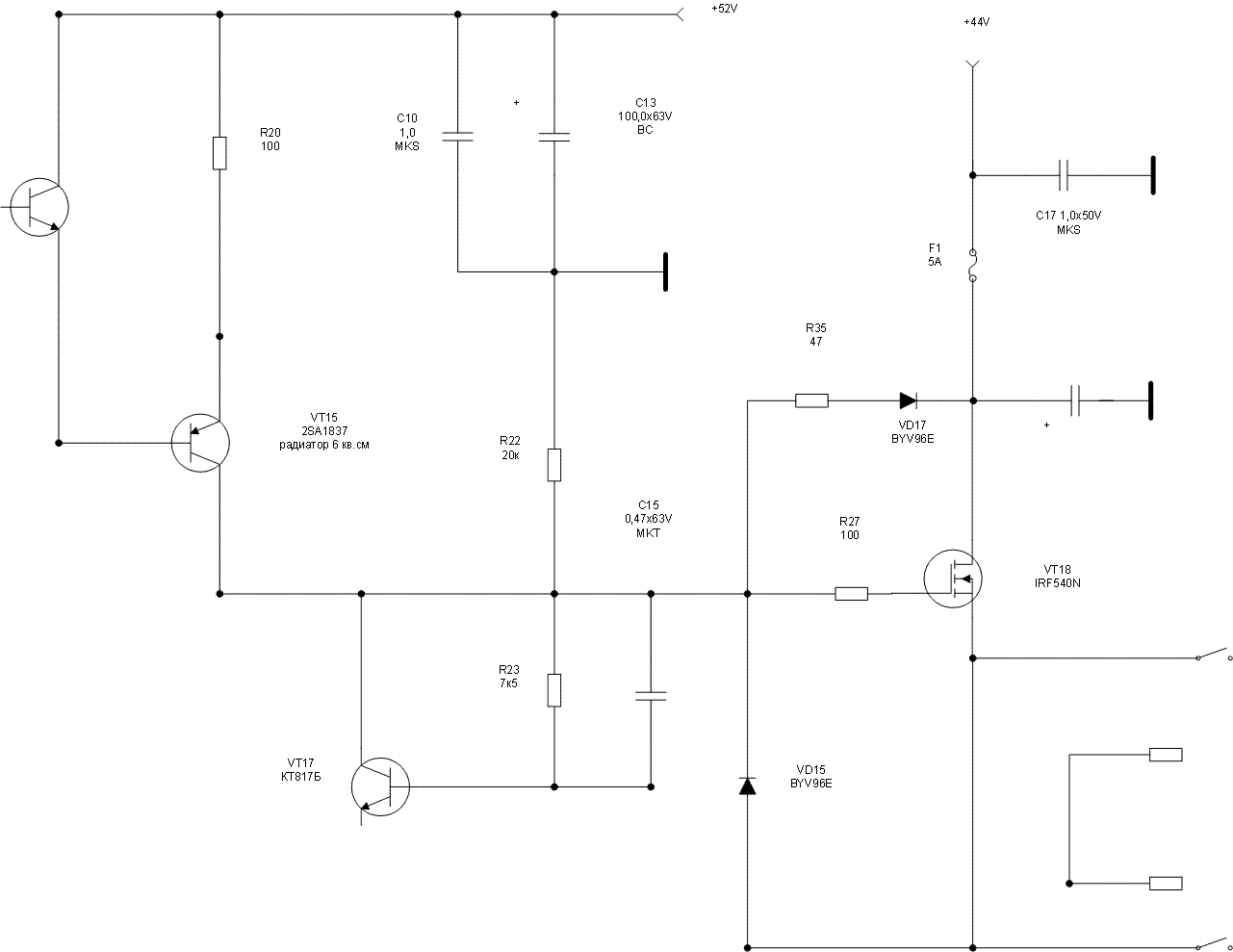

    Под неявным образом понимается так - в схеме отсутствуют диоды для устранения насыщения, ...УН питается от того же источника, что и выходной повторитель через Г-образный RC фильтр.
    Дык, я ведь с самого начала и предлагал диоды выкинуть. Нахрена тогда эта вся переписка была?

    В данной схеме выходной повторитель не насыщается, а без диодов будет насыщаться выходной каскад УН, так что диоды выкидывать нежелательно.

    .. так что диоды выкидывать нежелательно.
    Ну, что и требовалось доказать. Ненасыщение предварительного каскада в этой схеме - это просто фетиш такой.
    В момент выключения питания на предварительных каскадах может получится напряжение большее, чем на выходном. Если емкость в RC-цепи существенна. Диоды ни когда не мешают.
    Вот что я для бытового УМЗЧ предлагаю: (смотри рисунок)
    Диод VD17 и резистор R35 образуют цепь мягкого ограничения сигнала с хорошим коэффициентом использования напряжения питания выходного каскада. У меня ток раскачки усилителя напряжения (удвоенный его ток покоя) около 100 ма, поэтому сопротивление резистора 47 ом. Наличие это сопротивления не позволяет разорваться петле ООС при наступлении ограничения и делает ограничение мягким.
    Кстати, в схемах усилителей с источником тока в усилителе напряжения (классическая схема) аналогичный результат я получил включением последовательно с источником тока резистора сопротивлением 1 ком (но там ток был меньше).

    Диод VD17 и резистор R35 образуют цепь мягкого ограничения сигнала...
    Это - совсем другое дело. Эта цепь практически не серет в звук, поскольку действует непосредственно на повторитель.
    Не фетиш. В случае применения достаточно высокочастотных транзисторов подобных 2SA1406 2SC3600, согласен можно обойтись без этих диодов, но для многих эти ВЧ высоковольтные транзисторы просто недоступны. Тогда приходится обходится KSE340 KSE350 или 2SA1837 2SC4793, а для этих транзисторов цепочка подавления насыщения весьма желательна.

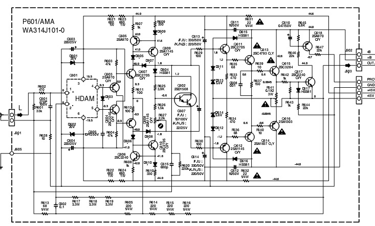

    560
    По умолчанию Re: Новая схема - УМЗЧ с токовой ОС для обсуждения и критики
    Цитата Сообщение от Octagon Посмотреть сообщение
    В настоящий момент потенциальные улучшения судя из мнений коллег сводятся к замене опера интегратором и разворотом пары коднеров на землю. Больше мнений по улучшению схемы пока еще не звучало .
    Привет! Мне кажется, что прозвучало!! WP с pokos?, параллельно пишут. Читайте внимательней, диалог как раз про улучшение
    Вложение, схема К. Ишивата Марантц СМ17
