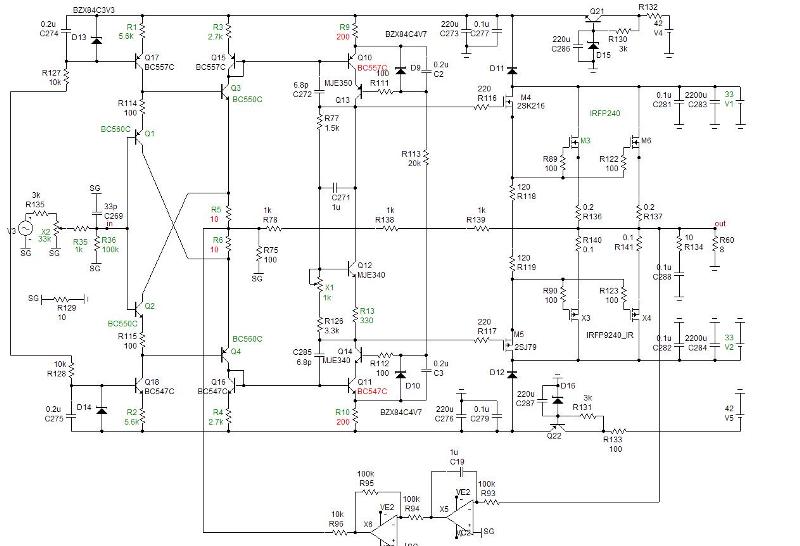

    По согласованию с автором хочу обсудить с вами схему усилителя с токовой ОС. Схема собиралась на макете и показала настолько хорошие результаты, что захотелось сделать чистовую версию.
    Работает устойчиво, играет чисто и эмоционально. Но, как и в любом деле всегда есть место улучшениям. Поэтому милости просим покритиковать, посмотреть, где можно что улучшить или дополнить. Схемку прилагаю.

    Опять двадцать пять. Зачем там "ограничивающие" диоды? Допустим есть схема, промышленный аппарат. В нём никаких диодов. Такие и еще множество похожих работают успешно на школьных дискотеках и пьянках дома Перегруз усилителя очевиден, и... ничего не горит. D9-D12 ф топку, да и D7-8 туда-же...
    ЗЫ С13 - это коррекция. Уменьшает глубину ООС на ВЧ, причем только для верхнего плеча...зачем?

    Maniac, d9-12 это рудимент, оставщийся от мосфетной схемы.

    Главное D3-D6 оставить.

    а мне вот УН не нравиться. Слишком много нелинейных сучностей сверх необходимого. И кондёры С7 С8 напрямую инжектируют мусор из мощного питания в высокоомную точку (выход УН)

    Цитата Сообщение от Octagon Посмотреть сообщение
    Была попытка убрать С7 и С8 - работа усилителя становиться неустойчивой.
    Ну тык.
    По поводу разворота конденсаторов - С13 как раз и брошен на корпус.
    Речь шла о развороте С7, С8.
    Кстати, а если их на землю посадить, а не на питание в чем разница с т.з. устойчивости?
    Устойчивость не пострадает.
    И для верхнего и для нижнего. Они по переменке соединены через С6.

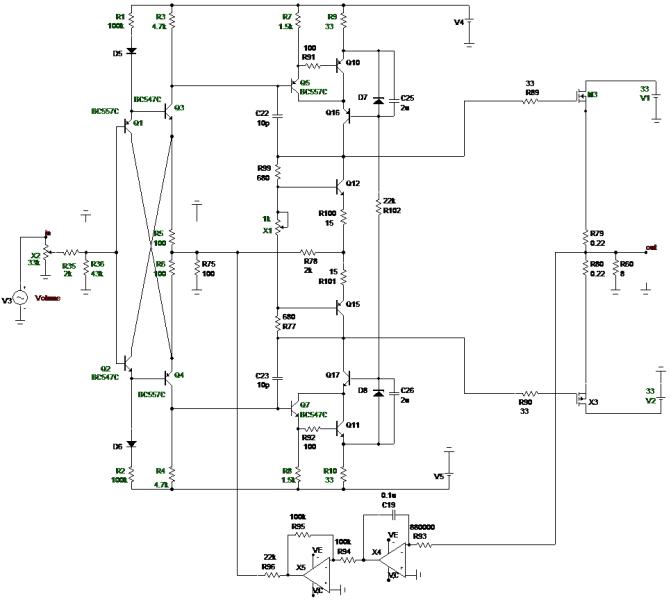

    Вот кстати, по поводу кондеров прошу глянуть на схему Акуфейса. Тоже не нравится?
    А мне как раз нравится . С ихних рекламных буклетов всё и началось
    Вот отсюда и (с помощью Вегалаба) до сюда.
    Как вам прогресс
    п.с. Для чего вложения. Для того что бы показать, насколько можно отойти от исходной схемы прислушиваясь к советам на форуме. Не про обвязку, а про саму топологию схемы.
    Как вам прогресс
    Вот собственно для этого я и выкладывал схемку. В настоящий момент потенциальные улучшения судя из мнений коллег сводятся к замене опера интегратором и разворотом пары коднеров на землю. Больше мнений по улучшению схемы пока еще не звучало .

    Под неявным образом понимается так - в схеме отсутствуют диоды для устранения насыщения, а насыщение выходного каскада предотвращено тем что напряжение питания УН на 1 - 2 В ниже чем у выходного повторителя. Это немного ухудшает использование источника питания, но зато гарантирует отсутствие насыщения выходного каскада в любых условиях на любом сигнале. Схемотехнически выполняется очень просто - УН питается от того же источника, что и выходной повторитель через Г-образный RC фильтр.
    Добавлено через 3 минуты
    Это для выходных каскадов на BjT. У MOSFET явление накопления зарядов (носителей тока) и медленного последущего рассасывания отсутствует и поэтому отсутствуют проблемы связанные с насыщением.
    Последний раз редактировалось WP; 13.04.2007 в 15:17. Причина: Добавлено сообщение
    Я ж говорю - УН поменяй на тот, который приведён во второй схеме (справа) в посте 48
