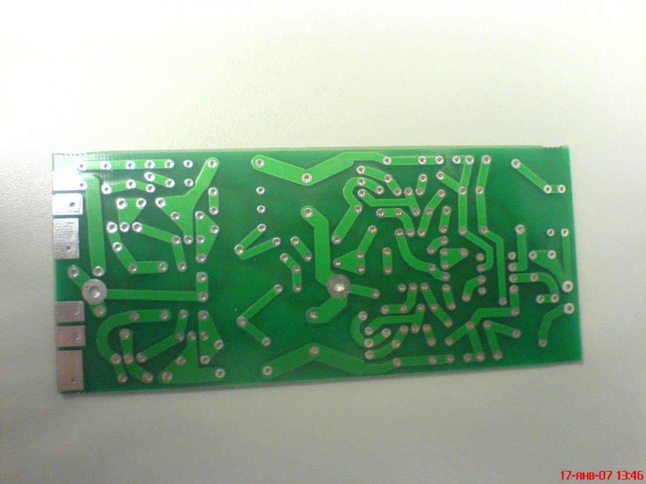

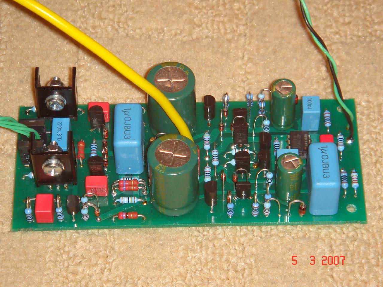

    Аватар для Octagon
    02.12.2006
    521
    По умолчанию Re: Новая схема - УМЗЧ с токовой ОС для обсуждения и критики
    Цитата Сообщение от Басов Посмотреть сообщение
    А печатка есть?
    В электронном виде нет, есть фотки конструктива и платы. Выкладываю.
ID:	21165   Нажмите на изображение для увеличения.
ID:	21166   Нажмите на изображение для увеличения.
    Сколько по деньгам выходит один канал?
    Ну уж это как пожелаешь. Конденсаторы и эмиттерные резисторы например заказывались по Elfa. Остальное зависит от степени подбора (транзисторы можно покупать кастрюлями, а можно как рекомендует WP - не заморачиваться и просто купить пары). Точную цифру уж не вспомню, но если принимать во внимание полученный результат (звук конечно) - то для как для меня очень недорого по сравнению с брэндами. А главное - собрано ручками и есть поле для экспериментов.
