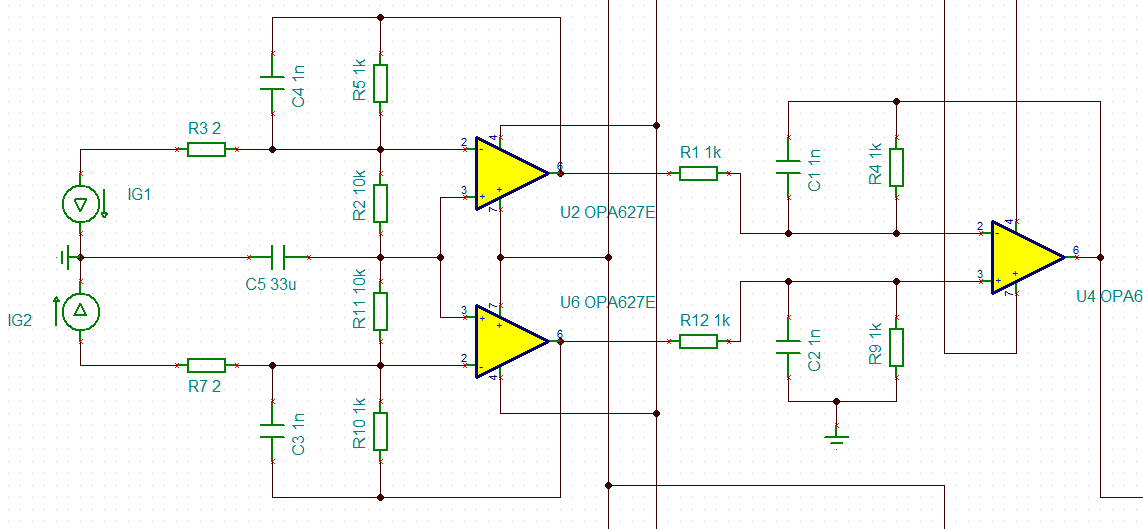

    Цитата Сообщение от demon_rt Посмотреть сообщение
    можно дополнить еще конденсаторами на землю, после этих резисторов
    Это ничего не даст, поскольку вывод 2 ОУ - это виртуальная земля.
    Если использовать виртуальную землю, то в место конденсаторов ставятся резисторы по 10К, как указано на схеме Нажмите на изображение для увеличения.
    В I\U все таки придется ставить AD811, он подходит и по корпусу (одноканальный) и по напряжению питания +-15V.
    В ТОС ОУ не благославляется ставить конденсаторы от выхода к -входу (да и вообще от -входа куда угодно )
    Это фильтр риплов квантования, можно дополнить еще конденсаторами на землю, после этих резисторов.
    та ну, 2 Ома+ 1нФ опертый о выход ОУ.
    Если дополнить конденсаторами на землю, то у вас выход ОУ будет работать на два последовательно соединенных конденсатора - в ОС+ фильтра на землю.
    ПС. Я вам прозрачно намекаю, что эти резисторы нужно сдвинуть дальше вправо, что бы получить нормальный MFB фильтр в i/v.
    Думаете загудит?
    Я 811 не пробовал, ставил опыты на 815, не хорошо ему, по-разному: иногда постоянно генерит, иногда динамически (от входного сигнала, нагрузки и тп)
    Вы не поняли. Инвертирующий вход ОУ - это виртуальная земля. И что толку ставить конденсатор между землёй и виртуальной землёй.
    Обратите внимание, что здесь:
    после R33 конденсатора на землю нет, а после R34 есть.
  12. #171

    По умолчанию Re: Вопрос о токовом выходе ЦАПы
    Естественно это жн дифф усилитель, и синфазная компенсационная цепочка на землю.
    Думаете загудит?
    У ТОС-ОУ не то что конденсатор в ОС, им даже полигоны под (-)входом удаляют, чтобы емкость поменьше была!
    Еще на плате сделал задел под виртуальную землю ОУ преобразователя I\U, ни кто не
    Это не "виртуальная земля", виртуальная земля это (-)входы ОУ, (2-е ноги,в данном случае) и для каждого ОУ своя
    Перепаял U1 и U2 на AD811.
    На R5 имею THD 0.0002 %, а на R6 0.005% - не уж-то на DigiKey левыми цапами торгуют.

    Тут дело, то по ходу не в ОУ совсем. Я уже пробовал три разных, а результат тот же. Одно плечо дифф. выхода ЦАП дает бОльшие искажения чем другое. А после вычитания на следующем каскаде дифф усилителя эти палки пролезают наружу. Будем менять ЦАП.
  21. #180
    Вы уверены? А если поменять местами входные сигналы ОУ?
