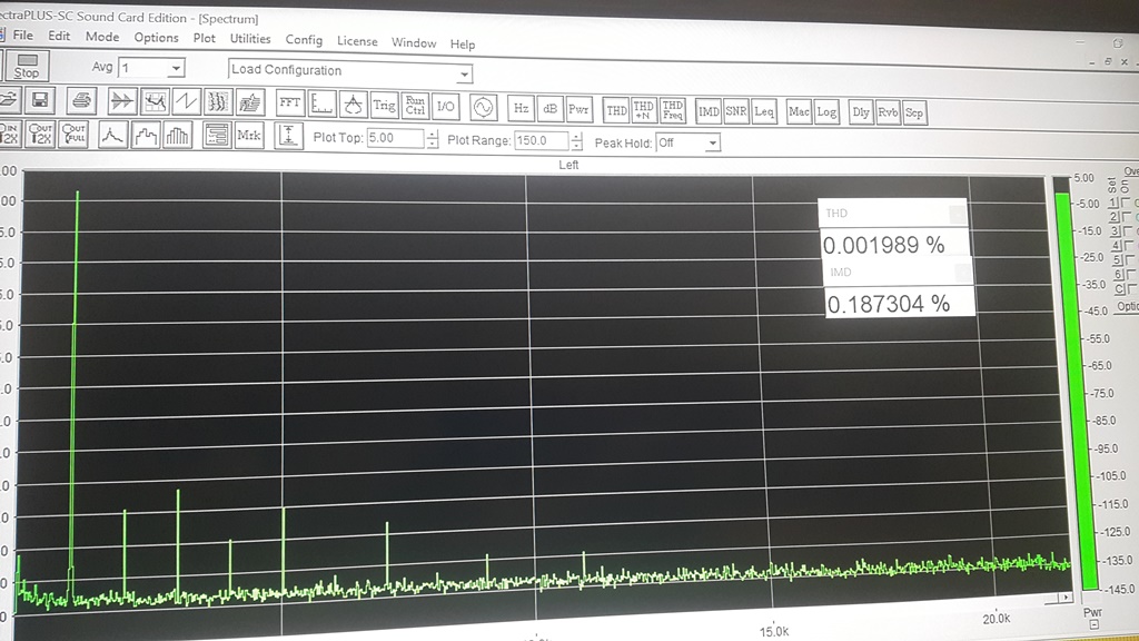

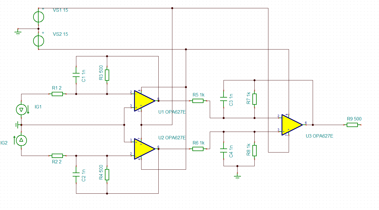

    Пилю ЦАП на многострадальной PCM1794 Нажмите на изображение для увеличения.

    Измерения после преобразователя I\U на резисторе R5,R6 Нажмите на изображение для увеличения.
    И спектр на R9 (дифф. усилитель) Нажмите на изображение для увеличения.
    Как видно присутствуют довольно сильные гармонические искажения.
    Уточню, что все компоненты покупались на digikey, резисторы 1%, конденсаторы NP0 5%, плата двухсторонняя.
    Может кто подскажет, куда копать?

    В разводку платы. Резисторы надеюсь, тонкопленочные стоят?
    В ОУ с более мощным выходом (или умощнением транзисторами), а то на 330 ом нагрузки не всякие могут давать низкий КНИ.

    В разводку платы.
    От ОУ до ЦАП 1-2 сантиметра, хотя конечно чем черт не шутит...
    Да тонкопленочные (Yageo)
    Вот тут вопрос, OPA627 вроде не слабый, совсем, может кто ставил в связке с 7 mA выходом PCM1794?
    Вот думаю последняя надежда заменить на AD811, есть ли смысл?
    Кстати почему на 330 Ом?
    AD8397, ADA4898
    Потому что 500 ом и 1к впараллель, дают 330 ом.
    Если концы этих резисторов на землю закоротить то да, а в реале, мне кажется, получается более сложная формула.
    Кстати пробовал ставить 1K вместо 500, картина та же.
    А они и так практически закорочены - на виртуальную землю ОУ.

    Ну так и 500 ом для этих ОУ много.

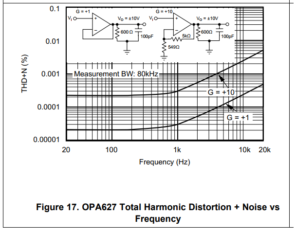

    Да с учетом, что коэфф усиления далек от 1, то картинка будет еще хуже.
    Наверное стоит затариться AD811

    Надо 2,5-3,3кОм ставить на выход

    ора627 для шибко вдаренных нумизматов )))

    Ну хоть в диф усилителе, то можно его оставить, там G=1 и нагрузка более высокоомная.
    ADA4627/37 аналог ОРА627/37
    Полагаю, если прикрутить повторитель на выход ОРА627 в классе А будет лучше.

    1) Не пробовали в FilterPro от TI сразу всю схему отмоделить?
    2) Конденсатор между входами второго ОУ не надо поставить?
  17. #156

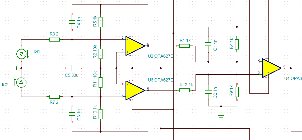

    Еще на плате сделал задел под виртуальную землю ОУ преобразователя I\U, ни кто не пробовал ? Нажмите на изображение для увеличения.

    для чего? что это даст?

    Сигнала на вход ОУ преобразователей I\U будет поступать относительно виртуальной земли, которая балансирует выходы ЦАП. Компенсируя тем самым, какое либо смещение в дифференциальной линии. Но это в теории, а на практике, как говориться - будем посмотреть). Пока у меня на месте конденсатора перемычка на землю, и резисторы R2 и R11 не запаяны.

    Выпаяйте R5,6 - померяйте. Поймете толи ОУ не тянут, толи они пиленые.
    И не понятен эзотерический смысл наличия R1,2 номиналом в 2 Ома.

    [quote="Walter;2433774"]Выпаяйте R5,6 - померяйте. Поймете толи ОУ не тянут, толи они пиленые.[/qu
    Спасибо. как вариант.
    Это фильтр риплов квантования, можно дополнить еще конденсаторами на землю, после этих резисторов.
