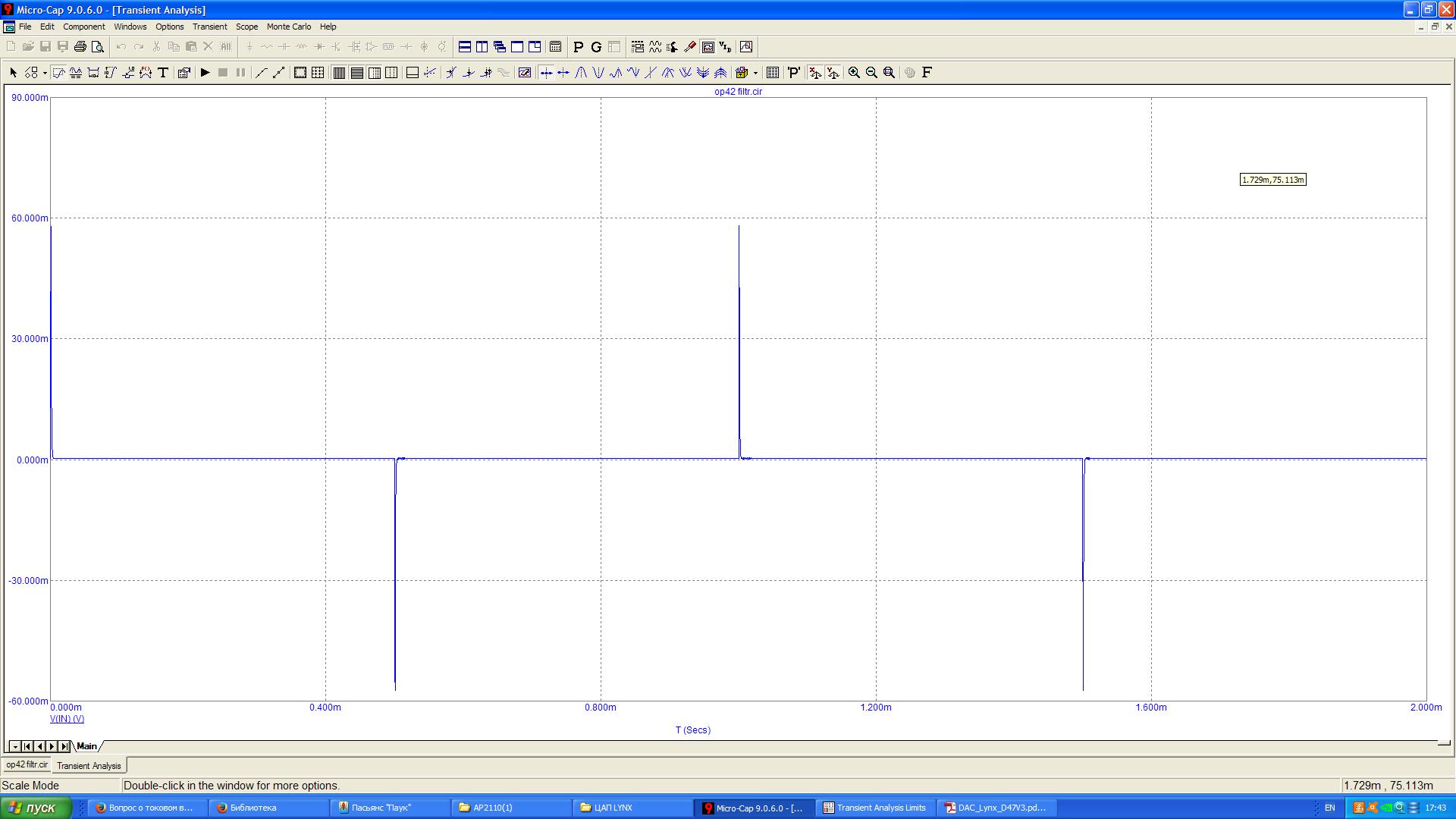

    Смоделировал тут преобразователь I/U на ОУ.
    Схема на рисунке Нажмите на изображение для увеличения.
    Именно эта схема взята из одного из цапов LYNX, но примененный ОУ (OP42) и номиналы элементов достаточно типичны.
    И вот что увидел на входе ОУ Нажмите на изображение для увеличения.
Название:	Input OpAmp IV.JPG
    Справедливости ради надо отметить, что в глубокое насыщение входной каскад ОУ при этом не заходит - фронт сигнала на выходе преобразователя остается криволинейным. Но все равно видимые на рисунке импульсы ИМХО должны приводить к заметным дополнительным искажениям.
    При этом амплитуду выбросов можно существенно снизить, увеличив емкость в цепи ООС преобразователя. Это приведет к снижению частоты полюса АЧХ, вносимого преобразователем - но (опять же ИМХО) его есть куда снижать - в данной схеме он составляет около 340 кГц.
    Собственно вопрос - поскольку в большинстве известных мне схем никаких мер к снижению показанных выше импульсов на входе ОУ не предпринимается, возможно, проблема не так серьезна, и дополнительные искажения на слух не заметны?
    Или я что-то не так намоделировал?
    Вы первый раз посмотрели на вход ОУ, охваченный ООС? Такой выброс всегда есть в любом усилителе (в т.ч. мощных) по любой схеме при наличии отриц. ООС из-за наличия коррекции и внутренних паразитных ёмкостей в каскадах, так что это неизбежное зло и просто надо, чтобы выброс, во-первых, был апериодическим (без колебаний), во-вторых, по амплитуде меньше, чем зона насыщения входного каскада (конденсатор параллельно резистору ООС снижает амплитуду), и в-третьих, как можно более коротким (обычно менее 1 мкс не заметно на слух).
