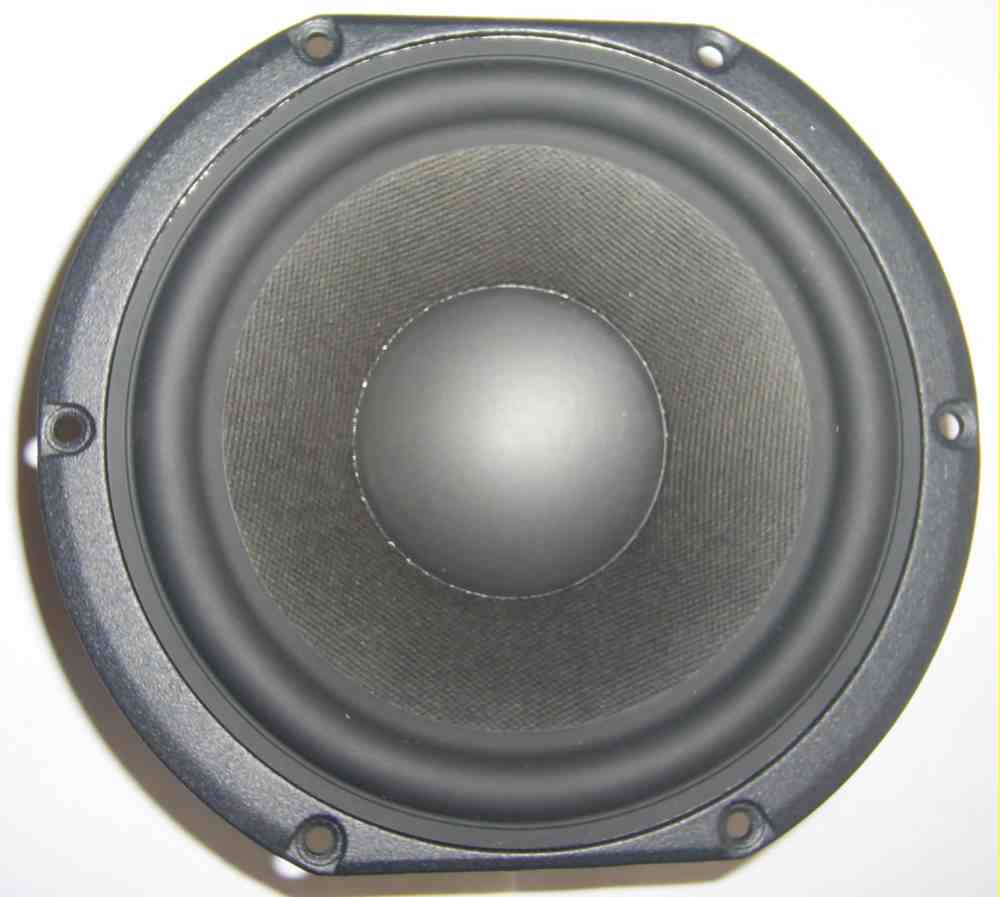

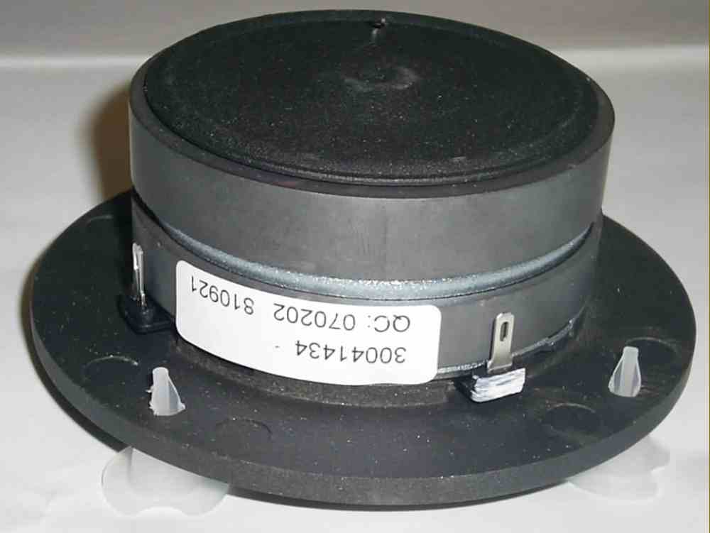

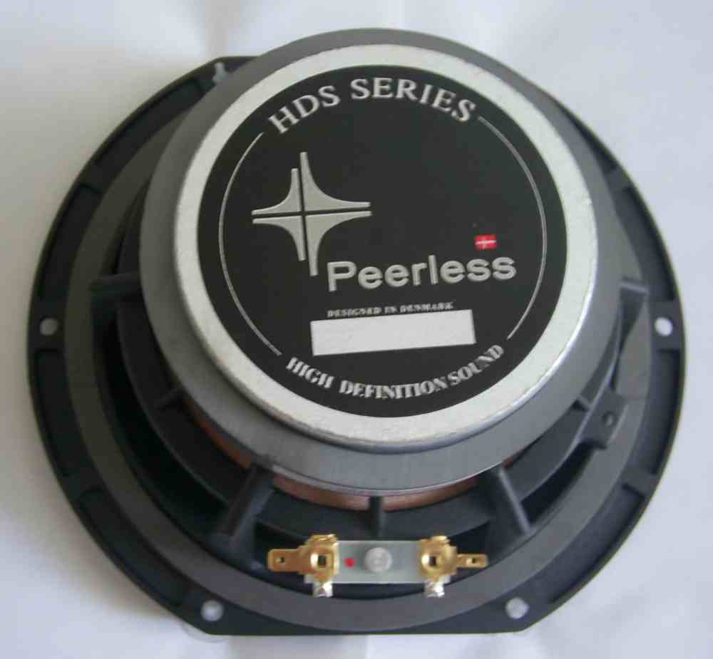

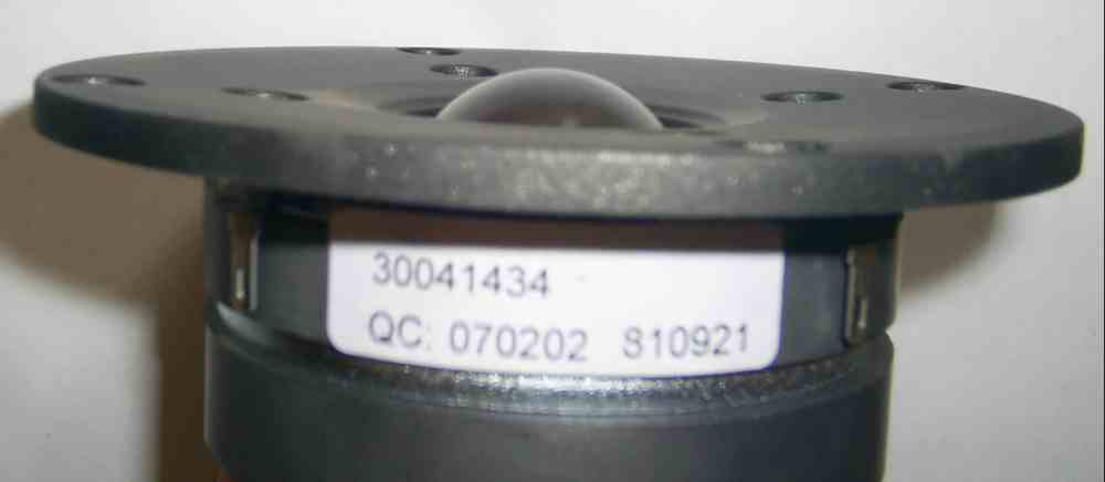

    Подошли новые динамики Peerless: ВЧ - 810921, НЧ - 830875 , очень интересные (пока внешне) и качественно сделаны. На фотках:

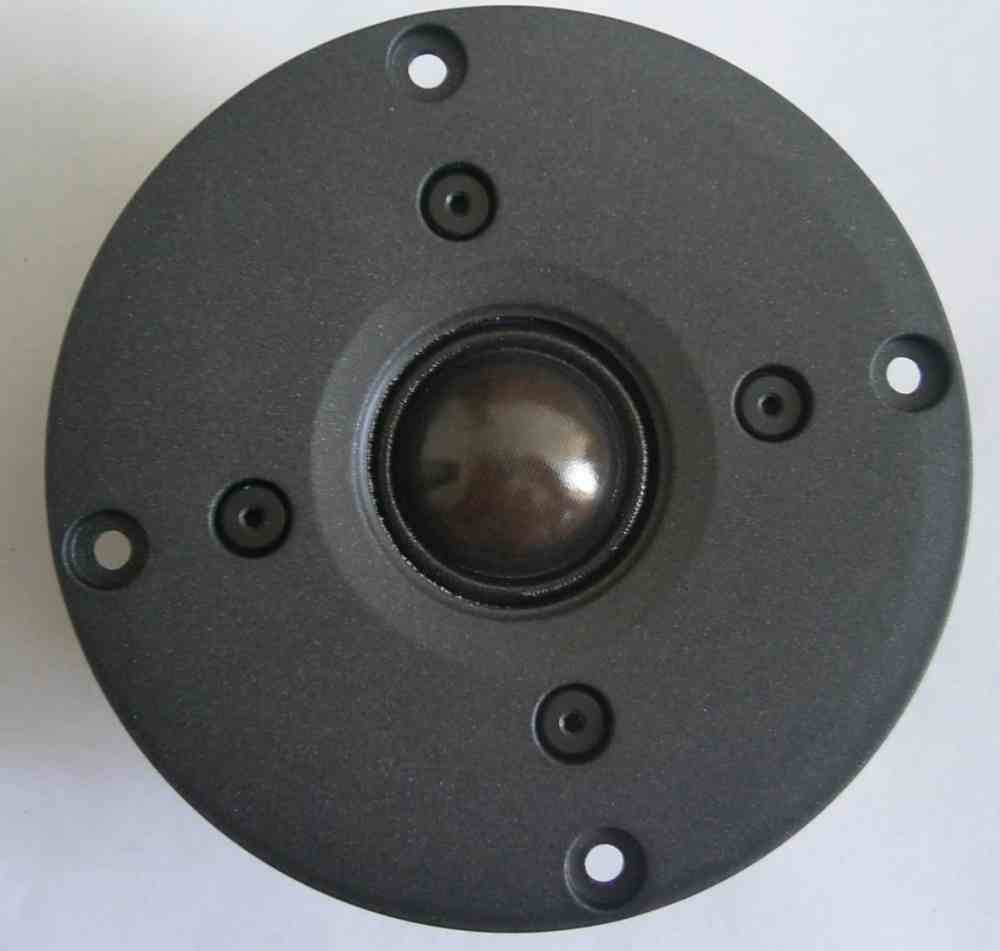

    1. ВЧ динамик имеет баффл в виде линз: первая около купола, а далее краям расходится вторая линза.
    2. Двойной магнит на ВЧ динамике: на 25 см изображение монитора и телевизора не съезжает - это я попробовал. Но вряд ли заботы о магнитоэкранированности беспокоили разработчиков - ведь колпака нет; да не для кино делали, бог с ним.
    3. Огромный магнит на НЧ динамика. Пропорции и форма корзины и диффузора мигрировали из XLS серии супер сабов.
    4. ВЧ спереди: баффл толщиной 4,5 мм из аллюминия, покрашен металлопорошковой матовой краской черного цвета с легкими вкраплениями металлика. Если внимательно посмотреть, то видно, что под почти прозрачным куполом размером 25 мм виден звукопоглощающий материал коричневого цвета и по фактуре - шерсть.
    5. НЧ диффузор спрессован квадратиками и весьма прочен. Явно многослойный сэндвич - и это видно на следующей фотографии ( вид снизу).

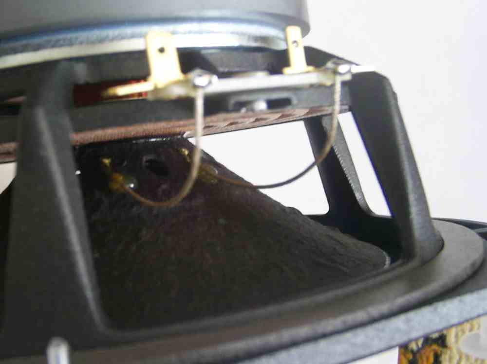

    6. Провода серебрёные? зачем они на НЧ динамике? Но забота о качестве радует. Обратите внимание на обратную сторону диффузора и отверстия в нем.
    Пробный корпус сделают мне скоро, тогда уж отчет о прослушивании.

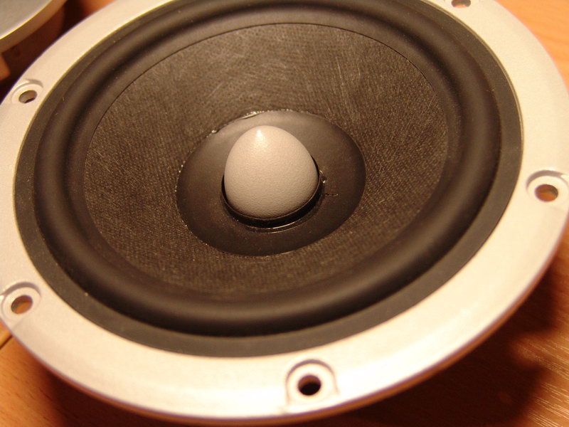

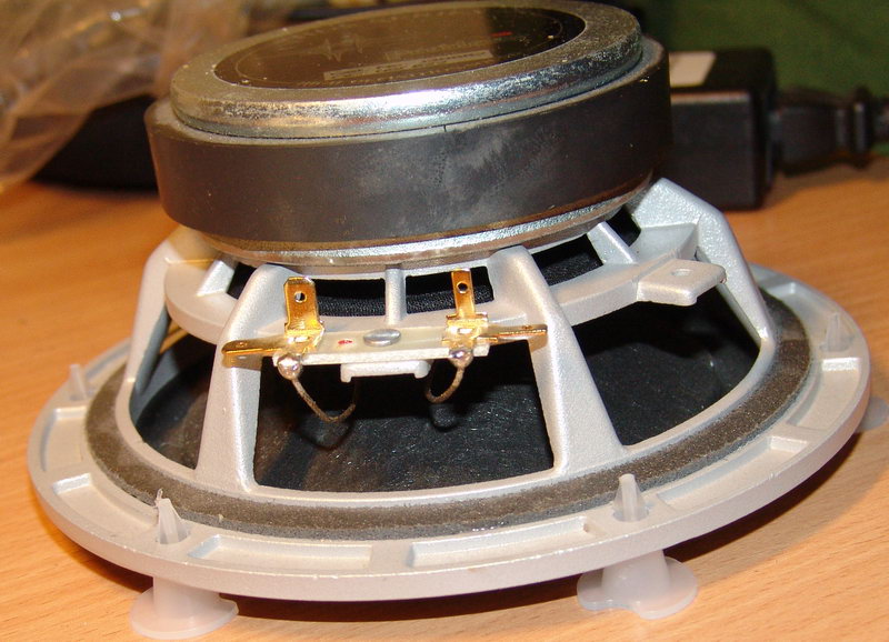

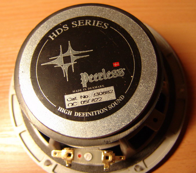

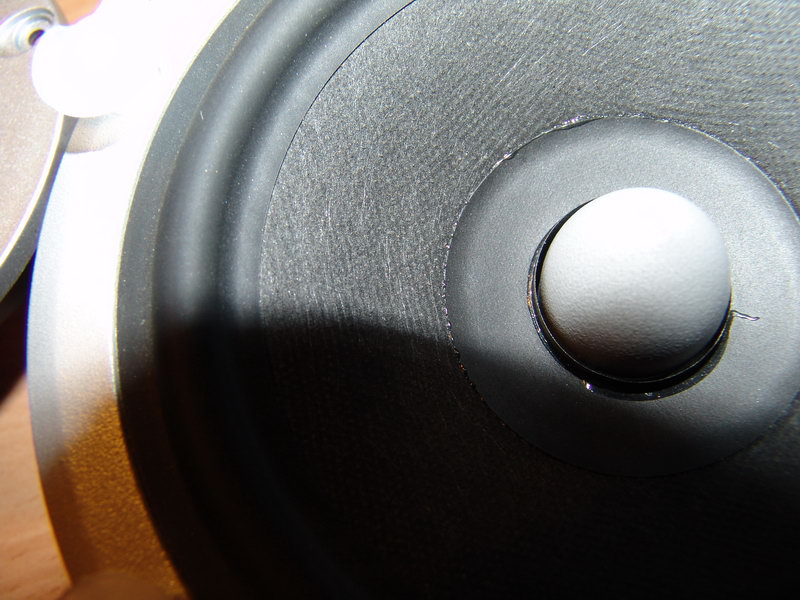

    Добавлю фото и своего семпла. Тоже HDS, но Excl 5"
    Пока еще не слушал. Делаются ящики. Да и сравнить не с чем, потому от комментариев воздержусь

    Пищалка 810921, НЧ - 830875

    sclerosis, у Вас не трещина ли на магните?
    Корзину в белый покрасили - на тебе, эксклюзив
    Вообще диффузор и вклейка вокруг пули создают ощущение неаккуратности изготовления, хотя и и позиционируют этот дин выше. Моя пара НЧ+ВЧ уже не гармонируют по краске; а "эксклюзив" вообще хоть перекрашивай перед установкой в АС. Ведь белый цвет не скроешь даже пыльником - просвечивает.

    Александр Котов, нет, трещин точно нет то пыль создаёт такое впечатление.
    Да, насчёт аккуратности - мне тоже так кажеться. Хотя и не слишком критично. Цвет корзины... у меня и пищалка XT25 тоже с фланцем цвета металлик... вот такие приехали) Заказал ящики достаточно тёмного, немного красноватого цвета - может хоть так гармонировать будут..
    У них моторчик явно поинтереснее...
    А с цветом, действительно, они что-то погорячились.
    Я тоже обратил внимае, когда вживую крутил. Но там еще и конструктивная особенность - у экслюзивов каркас катушки продолжен и жестко с пыльником соединен.

    Слушать надо, особой разницы в моторчике не обнаружил. Вот чуйка у Эксклюзива ниже, а АЧХ - хуже. Как покрасить, думаю, народ придумает на форуме.
