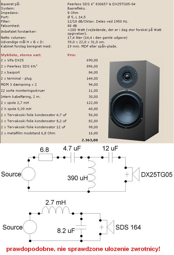

    По умолчанию Re: Новые Peerless HDS пришли: фотоотчет
    Добрый день. Решил повторить Ваш замечательный проект.
    а можете сказать как пересчитать фильтр под 4 Омную пищалку vifa DX25TG09?
    Мидбас купил такой же
  14. #53
    по хорошему мерить ее и все переделывать в каде (lspCad напр), а если на АБЫ, то в 2 раза увеличить индуктивность и уменьшить конденсатор (блин или наоборот) и резисторы "по слуху". возможно тоже в 2 раза уменьшить,-))) Конечно, не факт что "на АБЫ" получится чтото толковое... скорее на оборот.
    "Мой князь - Князь Тишины..."
  15. #54
    Я думал что можно включить по какой то стандартной схеме, что б потом померить АЧХ микрофоном и дальше думать что менять в фильтре.

    sentimentalbob, Стандартной схемы нет, все зависит от измерений динамиков в корпусе, в другом корпусе или даже с передней панелью другого размера все может сложиться иначе. Почитайте вот напр и далее по теме https://forum.vegalab.ru/showthread.php?t=39645

    Да, все так. Тупо изменить номиналы в 2 раза еще не результат.
  18. #57
    Тоесть измерить АЧХ в корпусе каждого динамика без фильтров а потом лепить фильтр в проге, что б АЧХ была максимально похожа к АЧХ из этой темы?

    ну, типа того. Можно несколько вариантов отслушать, вдруг какой будет лучше. Желательно кроме ачх, совпадение динамиков по фазе.. и все это желательно без провалов на импедансе
  20. #59
    Это уже для меня что то трудное. насчет фазы понимаю. а вот провал на импедансе я не знаю что такое. буду разбираться.
    Это будет видно тоже в проге на графике?
    еще нашел вот такой фильтр. но я планировал индуктивность для мидбаса на 1,5мГн как в данном проекте.

    Планировать можно как угодно хоть как я писал уменьшая все номиналы. Но правильно пользоваться программой которая исходя из введенных в нее файлов значений измерянных ачх и импеданса рассчитает вам фильтр и никак иначе.
