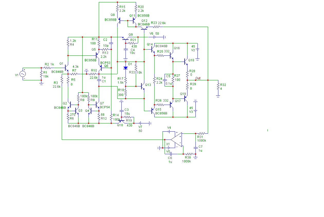

    Вопрос Выбор выходного каскада
    Имеется усилитель Thule Spirit IA60. Вроде бы вполне "аудиофильский". Без ООС. Несимметричная структура, но звук не нравится. Мутный. Детали сжирает. Надо бы проапгрейдить. Монтаж на SMD элементах, печать позволяет входной каскад изменить на диф., и добавить еще пару транзисторов на выход. Места под эмиттерные резисторы есть, но опять же SMD, у меня стоят нулевые.
    Погуляв по форуму, натыкался на мысли о преимуществах MOSFET выхода именно в безООсных схемах. Поигрался в симмуляторе, вроде все красиво.
    Когда то Влад Жданов апгрейдил более высокий IA100, но меня не впечатлил тоже. Стало лучше, сильно лучше, но "не айс". Поэтому обратился к MOSFET.

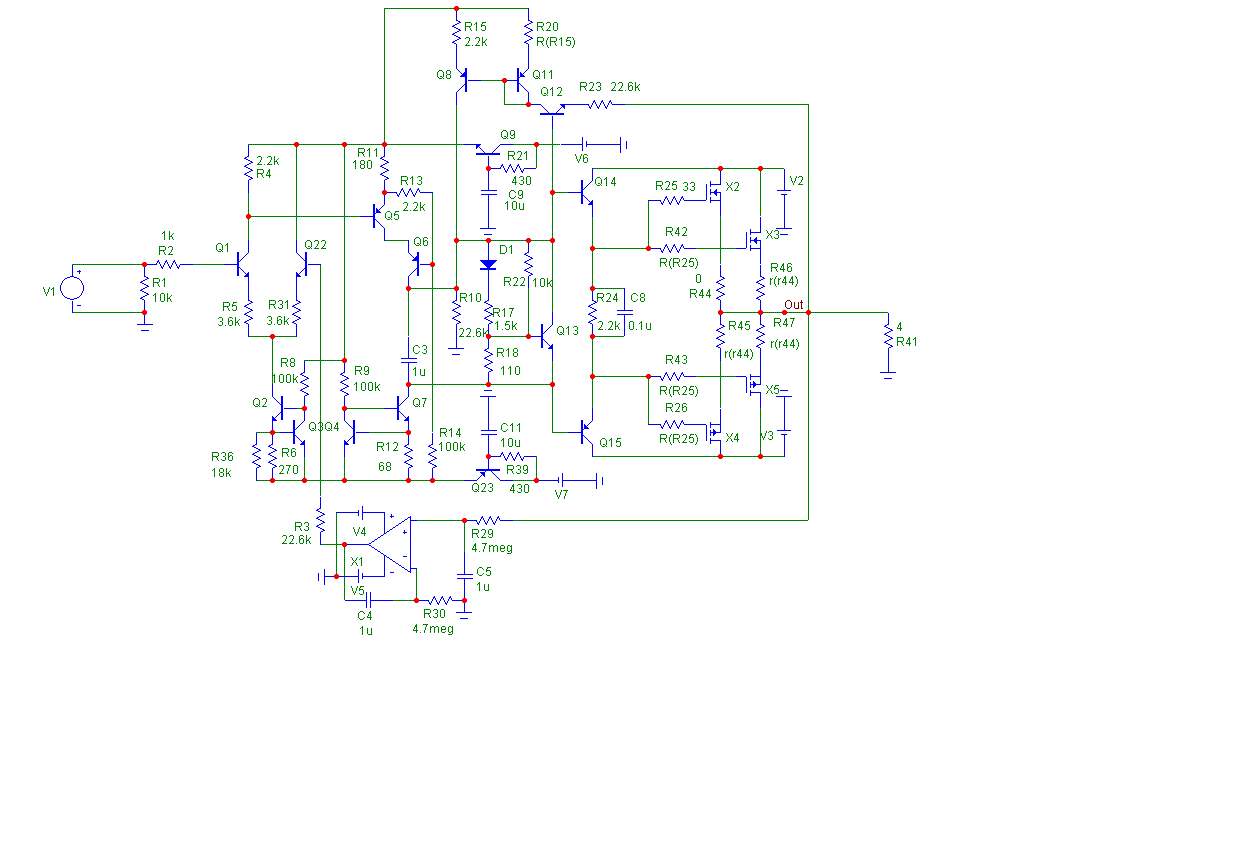

    Так как у меня вообще нет никакого опыта с MOSFETами, хочу спросить у людей знающих несколько вопросов:
    1. Насколько нарисованная схема жизнеспособна, что потерял, что не учел.
    2. Как работают MOSFET-ы в параллель, можно ли без эмиттерных сопротивлений.
    3. Какие транзиторы лучше применить, с учетом ограничения ширины корпуса 16 мм (ТО-3). (Я в симуляторе применил то что подвернулось с наилучшими результатами.) Термостабилизирующий транзистор - на одном винте с выходником привернут к радиатору.
    4. Вызывает ли сомнения совместимость схемы компенсации искажений (Q8,11,12).
    5. Может еще есть какие то мысли?
    С уважением..
    PS
    Прошу прощения, что не в "Ремонт и доработка". Что то мне кажется, что получается вполне самостоятельная схема.
ID:	21019   Нажмите на изображение для увеличения.

    Я е думаю, что мофеты спасут папу карло. УН тут будет являться ограничивающим фактором. Ключать, как на втором рисунк, мосфеты можно. Без резисторов параллелить, да и ставить, можно только латеральные полевики, в ТО-3 лучше вего взять BUZ900-905. У них есть даже подобранные пары в одном корпусе со связанными истоками, но жвых я их не видел.
    Всякие IRF и другие вертикальные так не ставятся, разогрев будет, нужны резисторы от 0.1 ома и выше.
    Аватар для G.S.S.

    Входной каскад не скомпенсирован по тепловым искажениям. В нем, конечно, глубокая местная ООС, но я бы так не делал. Не делал бы я и дифкаскад, а серво можно завести через резистор и на эмиттер.
    Я бы назвал бы эту схему сырой.
    Кстати, ты ПОС в этой схеме разобрался? Она сделана через цепь вверху схемы. Ее номиналы должны быть выверены по крутизне транзисторов, при замене биполяров на полевики требуется подстройка ПОС.
    Так оно и сделано в оригинале. Симулятор не показал преимуществ дифкаскада. Я просто нарисовал диф, как первый шаг к заведению ОС. Печать предусмотрена. Еще потому, что у него повыше перегрузочная способность.
    Разобрался, в принципе. Правда считать не знаю как, не копался. Симулятор показал в обоих случаях, что номиналы оптимальны. Это к вопросу о "сырости" схемы тоже. Ребята ее проектировали вполне сознательно, другое дело какие цели ставились. И к подстройке готов, главное быть увереным, что полевики действительно панацея. У меня стоит задача сделать максимально возможное в данной ситуации, но вот делать из уся лабораторный макет мне не хочется - есть более интересные задачи. Сделать и закрыть. Все!
    Балансируется резисторами R10 и R23 по максимальному подавлению гармоник. В реале они его чуть-чуть разкомпенсируют, видимо бояться самовозбуждения. Это схема компенсатор гармоник фишка THULE. Выходной каскад работает с током 30-40 ма. тем не менее без использования общей ООС вполне приличный звук.
