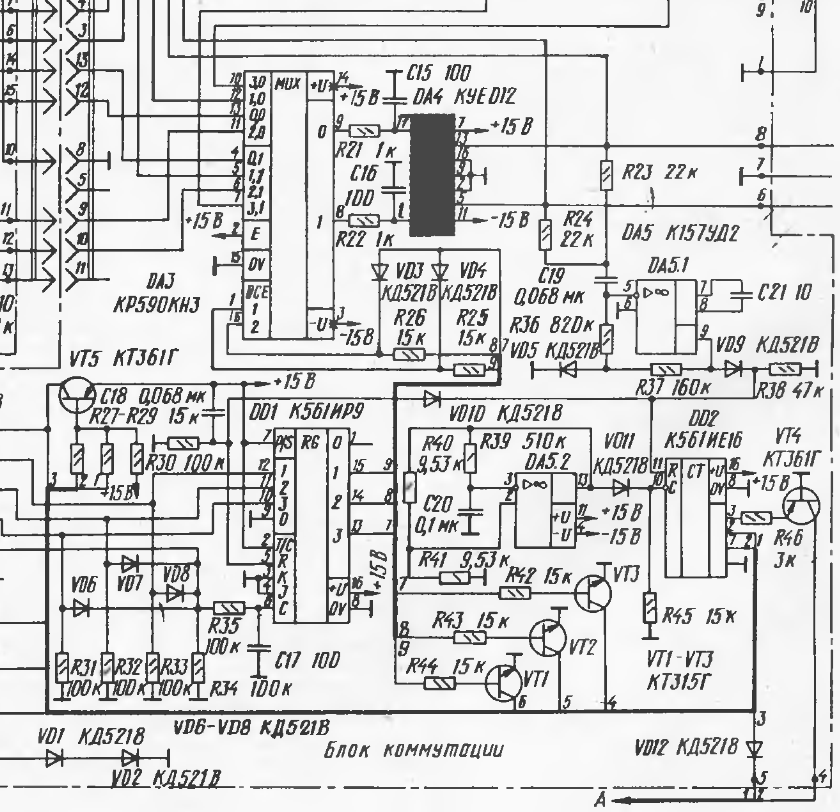

    Привет. Знакомый звонил, принесёт на неделе такую Вегу с ААА. Просьба такая. Убрать со входа всё лишнее, оставить только рег.громкости.
    Если я всё это уберу, а Вега с ААА, не будет ли она отключаться, т.к. на входе коммутатора не будет сигнала, и она посчитает что ничего не подключено. Или как там она это делает?

    И что нужно сделать исходя из схемы?
