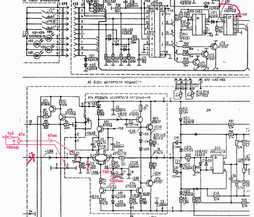

    Всем привет!
    Принесли мне недавно сей агрегат с жалобой на жуткие хрипы в колонках при попытке покрутить любую ручку или нажать любую кнопку.
    Причем, принес ее друг детства, поэтому, сразу предложить вынести ее в сад было нельзя, хотя и очень хотелось.
    Желание отправить ее по назначению усугублялось еще тем, что я помнил как оно звучало даже в лучшие свои времена.
    Но делать нечего, пришлось включить. Знакомый пердежный звук, (спасибо эквалайзеру), сопровождался на сей раз спорадическими подхрюкиваниями, превращающимися в громкий скрежет при касании ручки громкости.
    Заткнув уши, полез в интернет за схемой. Схему нашел тут же, да еще и в двух вариантах (отдельное спасибо Konkere).
    Дабл! С такой кучей дерьма на пути сигнала по другому играть она и не могла. Понятно теперь, почему на передней панели начертан этот крик души: "AAA...."
    В общем, взял я дрель и просверлил на передней панели две дырки и вставил в них "тюльпаны". Родной хрипящий РГ выкусил и поставил на его место новый (не впаивая в плату). А затем с РГ через конденсаторы подал сигнал прямо на вход УМ.
    Ну что сказать, ААА..., конечно, не превратилось в ООО!!! Но, по сравнению с тем что было - земля и небо. В общем, уже вполне можно слушать.
    Короче, шунтирование закупоренных звуковых артерий помогло и больному сильно стало легче

    Там самое поганое место - как кондеры фильтов питания прилеплены.. через всю плату на соплях по 15 см 0.5ММ сечением - баса нет как класса. Кроме того, и в самом УМ есть чего поправить - особенно операционник в УТ.
    Саму сборку 159НТ1Е поменять на 159НТ101Е, сделать индуктивную коррекцию на ней. Ну... в общем там целый полигон... Но в итоге будет ли щастье... непонятно.
    Не обратил внимания на провода - надо будет заменить.
    Честно говоря, у меня было желание просто выкусить этот операционник нах. - по идее, должно и без него работать.
    Ээээ, тут самое главное - вовремя остановиться. А то и заметить не успеешь, как от старого усилителя останется один корпус, на работе завал, а на даче трава по пояс .

    По умолчанию Re: Твик Веги 50У 122С методом шунтирования :-D
    выкусывать опер из УТ нельзя - выгорит нахрен усилитель, там опер так сказать нелинейности выходного каскада подбирает... вытягивает все кривые и некомплементарные пары комплементарных транзисторов. Убереш -тогда узнаеш, какой может быть коэффициент КГИ
    А кондеры фильтра - дурацки вообще сделаны - там такая токовая петля получается, там выпрямитель нужно выносить к кондерам, а дальше уже выпрямленное и отфильтрованное электричество тянуть проводами к плате.
    ААА.... два А из трех тты уже отрезал... Автоматическое отключение от сети и автоматическое АРУ тепловое в блоке регулятора тембров.... остался третий А- это адаптивная система двухуровневого питания....
    Сгореть - не сгорит, но много чего за собой потянет, а как я уже говорил: главное - вовремя закрыть крышку. Тем более, что играть он стал не хуже 200баксового буржуйского усилителя.
    сгорит... выруби и узнаеш генерация обеспечена - я пробовал )))))

    А почему поменялась полярность у емкости? (по схеме C6, кажется; у нее еще номинал до 1000 мк увеличен)
    А как, кстати, сделать эту индуктивную коррекцию? Конкретный пример можно?
