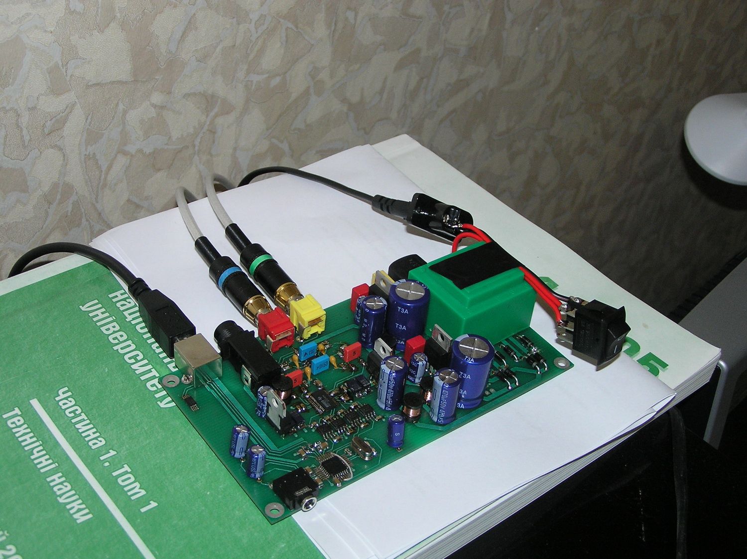

    По умолчанию Вот она, моя ЮСБшка
    В общем завел, классная штука, при сравнении мой терратек ауреон сдал, причем очень быстро. Там 2х полярное питание, на ОУ +-12В, выпрямиетль на диодах шоттки, ЦАП PCM1793, выхлоп на ОПА2132, кондеры в фильтре вима ФКП2 + керамика NP0. вот такие пироги.

    svolkovoy,Поздравляю! интересует баланс по затратам на сабж...

    Смотрите, если соберется человек десять я могу организовать чтобы все было даже в цивильных металлических коробках с покраской. все в сумме должно быть около 80-100уё.
    Добавлено через 41 минуту
    кстати, платы заводские, но из дешевых "для макетирования"
    Последний раз редактировалось svolkovoy; 07.04.2007 в 14:50. Причина: Добавлено сообщение

    svolkovoy,Спасибо, готовое изделие меня лично не интересует.. был интересен бюджет..

    ну, на то что там видно порядка 50-60 уе. Там гавльваническая развязка от компа 4 АДУМа, но на этом теоретически можно сэкономить.

    кстати, в бюдежет включена подготовка производства (10-15 долларов)
    Добавлено через 35 секунд
    зато некоторые микрухи сэмпловые в частности ПЦМ2706

    Как я понимаю, сие есть звуковая карта (или лучше сказать ЦАП), работающая со стандартным драйвером USB Audio? А какие у неё возможности по форматам?

    Если надо будет - выведем, я там с I2S сразу на ЦАП подавал. Форматы СД и ДВД видео, короче то что может ПЦМ2706 - 16 бит - 48К. Но для прослушивания нынешних форматов хватает. Зато USB1.1 и на старых машинах работать будет.

    я плату с завода 2 недели забирал

    Симметричные выходы не планируются?

    все зависит от того сколько надо экземпляров с симметричным выходом

    За место 4-ех ADuM1100 можно было поставить одну 1400.
    Симметричный выход я бы не делал. Лучше обычный. И выходные ОУ не ОПА2132, а THS4062.

    А что кварц только один?
    Какие SR поддерживаются?
  18. Гость
    По умолчанию Re: Вот она, моя ЮСБшка
    кварц там для ЮСБ, а частоты ПЛЛкой генерятся (32, 44.1, 48)

    Жаль. А что мешает сделать до 88.2-192?
  20. Гость
    возможности юсбшного контроллера. но в принципе вывод туда работает. Наверное в дравере пересчитывается.
