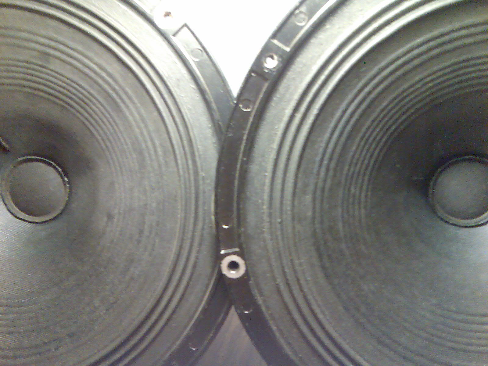

    Добрый день!
    Скажите, а приведенная АЧХ-это150ГДШ35-8 с обрезанным рупором!?
    Мне также достались 100гдш33-8 "после операции"-придется идти по вашим стопам!
    Подскажите,где взять размеры ОРТЫ для моих динов!?

    Цитата Сообщение от shinski Посмотреть сообщение
    Добрый день!
    Приведённая АЧХа это 150ГДШ с обрезанным рупором и наклеиным вместо него пылезащитным колпачком.Вложение 158203 Размеры орты можно расчитать здесь Вложение 158201
